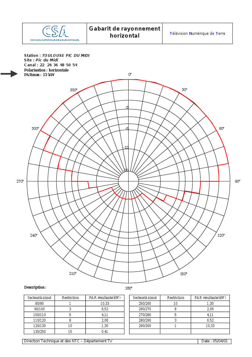

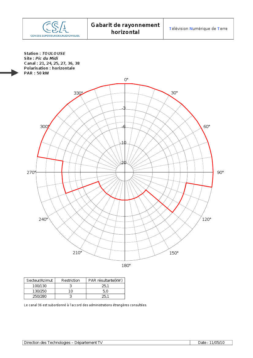

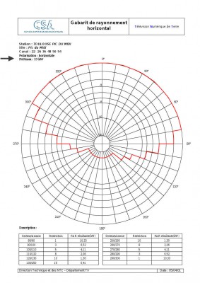

Cette nuit le Pic du Midi est passée au tout numérique et la puissance de la TNT a énormément augmentée (de 13 kW à 50 kW...) , peut être que maintenant le Pic est mieux reçu sur ta commune. :wink:

Messagepar bernard7715 » 09 Nov 2011 03:09
jt40 a écrit:Par contre, pourrais-je savoir d'où tu tiens ces informations sur l'augmentation du signale ?
Tu peux le voir sur 2 gabarit de l'émetteur du Pic du midi fourni par le CSA.
avant le 8 novembre
http://www.csa.fr/infos/autorisations/gabarits.php?plan=trans
A partir du 8 novembre
http://www.csa.fr/infos/autorisations/gabarits.php?plan=pass
