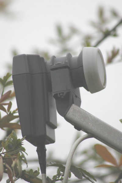

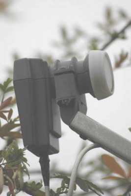

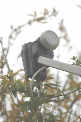

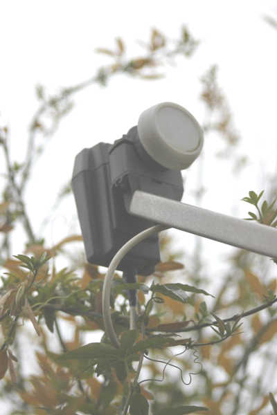

Avant d'acheter quoi que ce soit , pourrais-tu nous faire une photo de la parabole prise depuis ton jardin?
Les vieilles LNB Telecom ne couvraient que les fréquences entre 12,500 GHz et 12,750 GHz.
En analogique , M6 était sur 12,522 , France 2 sur 12,564 , France 5/Arte sur 12,606 , Canal+ sur 12,648 , TF1 sur 12,690 et France 3 Sat sur 12,732.
Sur Fransat , les chaînes sont sur des fréquences entre 10,971 et 11,590 donc il faut un LNB universelle qui couvre les fréquences de 10,700 à 12,750.

Voilà, j'ai pris deux photos au LNB. J'espère avoir été capable de les joindre au message.
J'ai bien compris l'explication sur les fréquences de l'analogique et celles du numérique (qui sont plus basses). Merci, Julien. Je pensais aller acheter le nouveau LNB universel aujourd'hui, mais peut-etre vaut-il mieux attendre ton point de vue expert! De tout façon ce vieux LNB était déjà italien, je n'ai que le poste de télé qui est français, le reste était déjà du matériel italien.

Messagepar elena » 26 Jan 2012 10:25
Une photo de trop, mais enfin ça a marché... Alors j'attends avant d'aller chercher le LNB....Bonne journée!

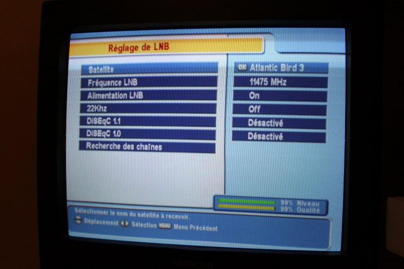

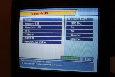

A vrai dire je ne zappe jamais sur Fransat, puisque je ne vois pas encore la France....En fait, le bandeau est bien là, il indique le satellite Atlantic bird 3 (c'est bien lui pour les chaines françaises?) et la barre jaune est au maximum sur la chaine Berbère, meme si je ne la vois pas puisqu'on affiche que je n'ai pas droit à y accéder (chaine payante?). Aujourd'hui la météo n'est pas idéale mais on voit sur la page de réglage que la fréquence 11475 Mhz donne 80% comme niveau et 90 % comme qualité. Plus on descend comme fréquence plus les barres de niveau et qualité descendent jusqu'à zéro. J'espère donc que ce n'est qu'un problème de LNB qui actuellement ne couvre que le fréquences bautes. (Ai-je bien compris?)
J'attends de ton point de vue expert, Julien, le signal de départ pour aller acheter un LNB universel!

Peux-tu nous faire une photo de cette "page de réglage"? :wink:

Messagepar elena » 01 Fév 2012 20:07
:coucou:
Voilà la photo de la page de réglage. Pendant ce temps, je regarde des clips de musique berbère...
