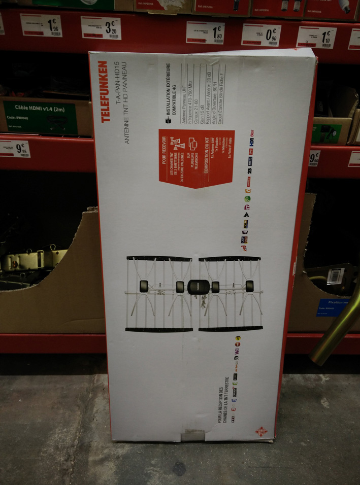

Ah bon, telefunken est bon ? regarde l'image que j'ai joints, c'est une telefunken de chez eux, la plate, je pensais mettre ca pour la belge :-) ? y avait aussi un "rateau" modèle yagi.
telefunken.jpg -->
