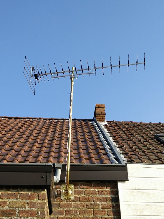

Messagepar kippei7110 » 07 Fév 2015 12:14
Rebonjour a tous !!!
J'ai reçu ma wisi eb67 de 2galli, super rapide la livraison. je l'ai monté sans préampli, je reçois toutes les chaines de maubeuge a +80% de signal. aucune saccade a l'affichage.
j'ai testé un préampli, ca ne change rien au signal. les chiffres sont les memes. donc je l'ai retiré pour le moment. (je le garde pour quand je mettrai une deuxième TV comme il a 2 sorties)
Le décodeur, j'ai pris un fuji onkyo double tuner avec usb. je suis content de l'appareil ;-)
Par contre je capte RTBF 1,2,3 d'anderlues (belgique) avec +70% mais saccade dans l'image... j'en conclu que comme ma wisi est une yagi directionnel pointé vers la france, il me faut une autre antenne vers anderlues. et la, j'ai été a brico dépôt, le vendeur m'a dit ceci :
1) je ne peux pas acheter une antenne telefunken trinappe car ce n'est que pour les chaines françaises ????? j'ai pas relevé la question mais c'est possible ca ? je pensais qu'une antenne UHF était bon pour n'importes quelles antennes émettrice... après tout, RTBF est sur le canal 56H... alors que vous en france vous balayez de 21 a 60... donc théoriquement, toutes vos antennes doivent fonctionner pour un émetteur belge ?
2) mon autre problème, j'ai acheté (lors de ma première visite a brico) un coupleur. MAIS, le vendeur me dit que le coupleur n'ira pas pour coupler 2 antennes UHF, qu'il faut un coupleur special car celui qu'ils vendent est un coupleur TV/SAT. en effet il fait écrit TV/SAT dessus. Dois je changer le coupleur par un "exprès" UHF/UHF ? ou cela fonctionnera ?
Que Faire donc ? Puis je acheter n'importe quel antenne en france pour capter la belgique ? Dois je changer mon coupleur ?
