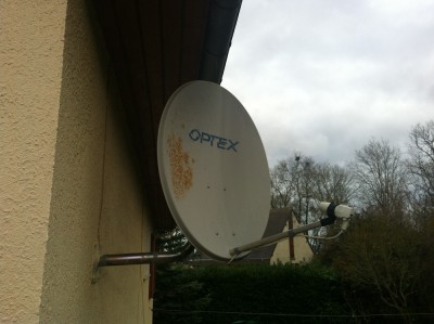

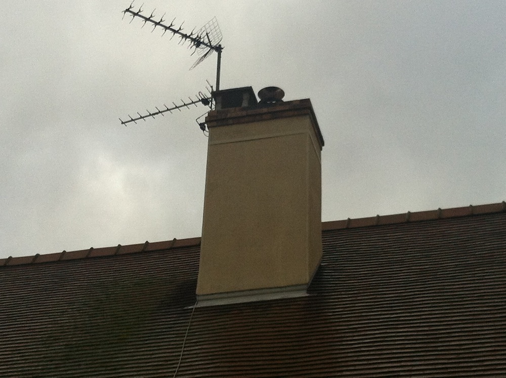

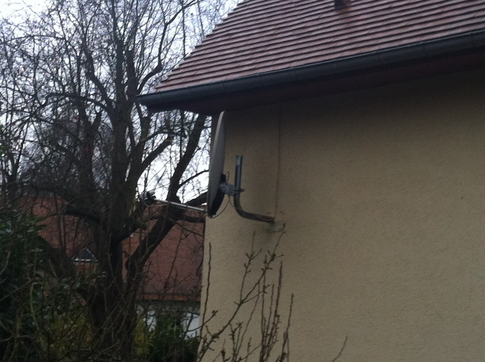

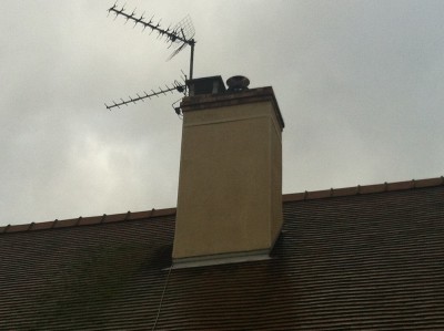

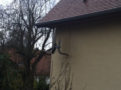

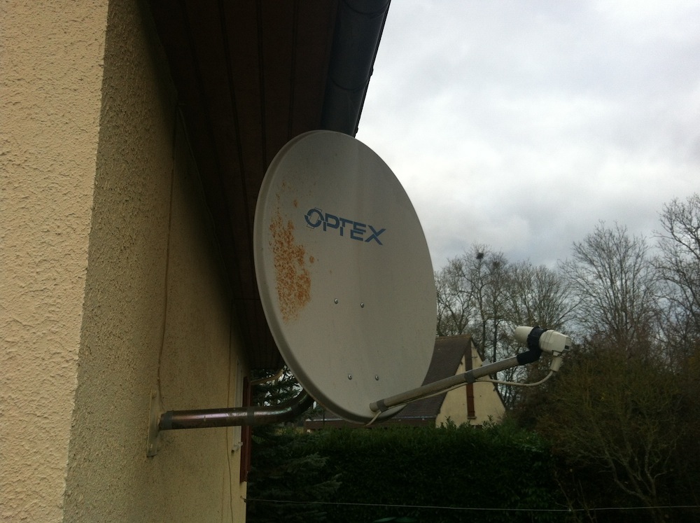

Messagepar Alexandre14 » 28 Nov 2012 13:26
Oui Julien, tirer un câble de ma parabole à la télé me semble possible, le câble qui va de la parabole au décodeur Canalsat passe par l'extérieur actuellement.
Et voilà les photos... La parabole en question est donc celle qui me permet de recevoir actuellement Astra 1. J'ai tenté de la mesurer, mais c'est pas facile de l'atteindre. Elle fait entre 70 et 80 cm, et elle est plus haute que large. Moi qui pensais que c'était tout rond ces trucs.
Vu l'angle nécessaire pour récupérer Astra 2, il faudrait que la nouvelle que l'on va acheter à cet effet soit 2/3 mètres derrière - sur le mur qui est en photo sur la photo du milieu - pour qu'elle ne soit pas gênée par la première. Ce qui ferait pas très beau.
Donc, la nouvelle parabole risque de finir sur le toit, à côté des deux jolies antennes râteau que je vous ai également pris en photo :mrgreen:
IMG_0279.JPG -->
IMG_0278.JPG -->
IMG_0277.JPG -->
