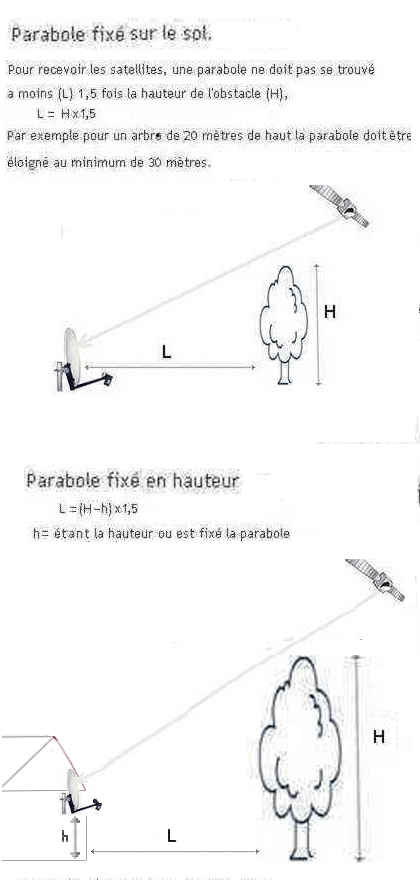

Une parabole peut être sur le sol, ce n'est pas une obligation d'être en hauteur. la seule chose il ne faut pas d'obstacle entre le satellite et la parabole.

Bernard a raison , tu peux parfaitement mettre la nouvelle dessous la parabole actuelle en achetant une fixation en L comme sur ta photo (20€ environ...)

En dessous de ma parabole actuelle c'est pô possible, y'a le chemin qui permet de se balader autour de la maison qui passe par-là. Déjà que celle-là je suis pas loin de devoir me baisser quand je passe en dessous... Poser une parabole par terre c'est pas trop notre truc, que ce soit concernant l'esthétique de la chose mais aussi les problèmes de réception quand quelqu'un dans le jardin passerait devant.
Du coup, direction le toit pour la nouvelle ! Un antenniste me propose pour un prix que je trouve correct d'installer une parabole et de faire le câblage jusqu'au récepteur.
