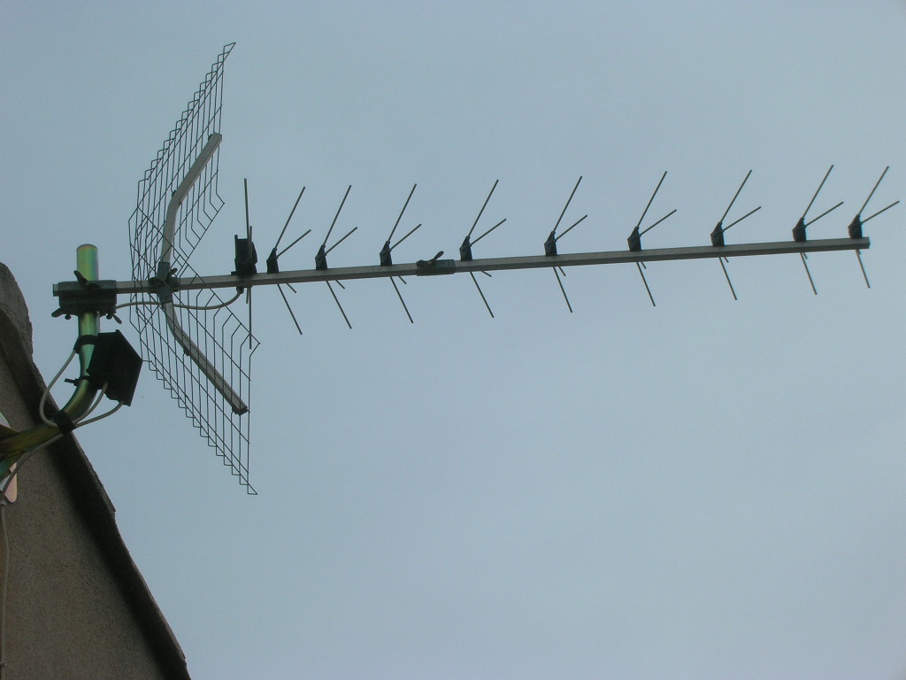

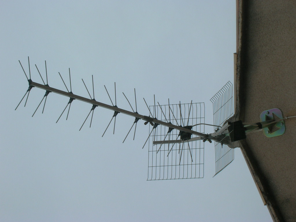

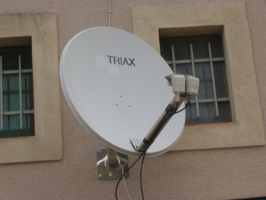

voici les photos

Ton antenne TV est la meilleure du marché. :D
Le boitier noir en dessous , ça doit être le pré-ampli.
Ta parabole est couplé à l'antenne TV ou alors tu as 2 câbles distincts?
Re: recevoir tnt par satellite
Messagepar gibar84 » 15 Nov 2009 15:51
j'ai 2 câbles séparés
Messagepar julien74 » 15 Nov 2009 16:44
Très bien. :D
Tu as quoi comme référence indiquée sur le câble coaxial de l'antenne TV?
Où se trouve l'alim de ton pré-ampli de mât?

Messagepar julien74 » 16 Nov 2009 01:31
Ce boitier est l'alimentation electrique 24 Volts du pré-ampli qui se trouve sur le mât de l'antenne. :wink:
Pour moi , c'est Mirabeau qui te brouille , tu as eû le soucis depuis le 28/10 , depuis le début de la TNT sur Mirabeau qui émete le R1 sur le même canal que Marseille. :cry:
Ton antenne est cachée par rapport à Mirabeau?
As-tu la possibilité de te faire préter un adaptateur TNT de salon pour tester?

Messagepar julien74 » 16 Nov 2009 21:51
Ton antenne est facilement accessible pour essayer de la pointer sur Mirabeau?
Messagepar gibar84 » 17 Nov 2009 15:27
non, il faudrait un antenniste ou un savoyard :)
d'autre part, mes proches voisins captent la tele via parabole
