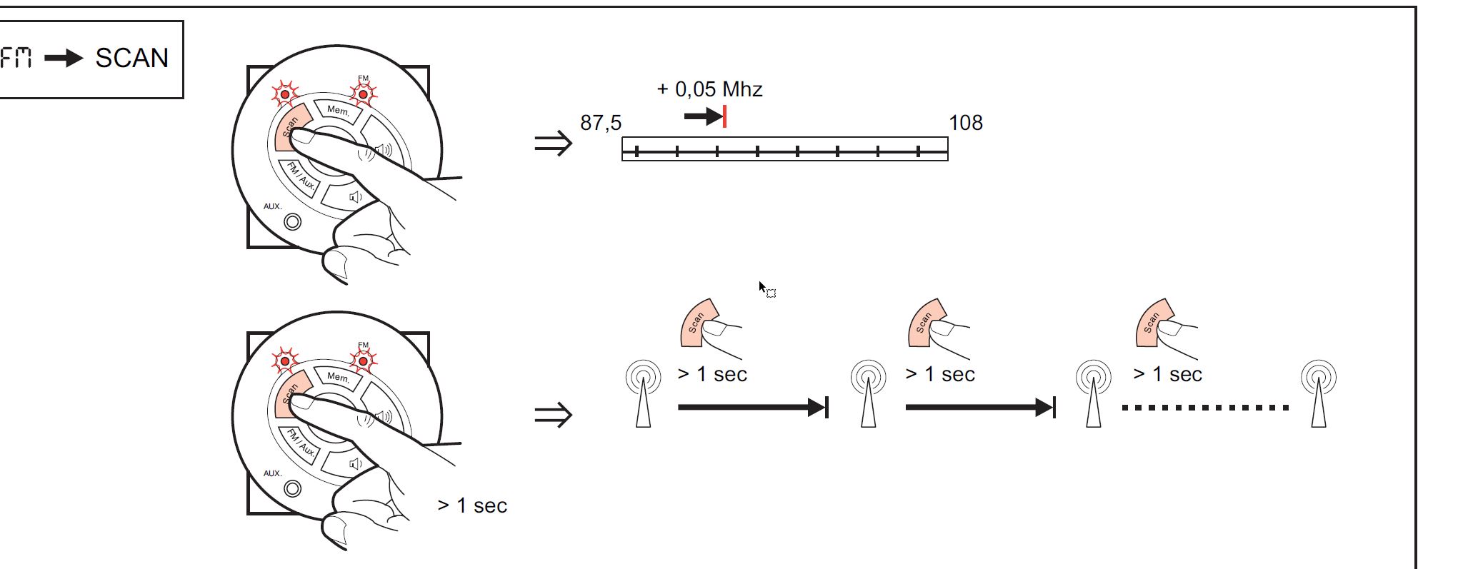

ça y est j'ia eu la reponse officielle de LEGRAND /
Après vérification, le diffuseur sonore (067320) est livré avec une antenne. Celle-ci est avec une connectique particulière et il n'est pas prévu l'installation d'une antenne de toit.
C'est possible que l'on ne puisse pas utiliser du tout une antenne de toit sur un radio ? c'est une question de puissance c'est une question bete mais je ne m'y connais pas trop ? Dans la pj j'ai remarqué qu'il y a un reglage de senseibilité est-ce que ça a un rapport ?
Merci
