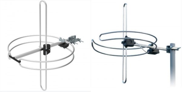

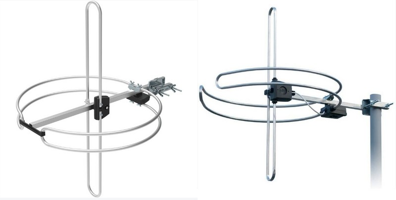

Peut-être la solution ?
c'est une Antenne mixte omnidirectionnelle réception FM / DAB 174-240, mais le brin vertical devrait quand même fonctionner en FM :?
:arrow: https://www.manomano.fr/p/antenne-mixte ... b-39628965

Bonjour kiki37, :Couc:
Je possède exactement ce modèle. Je l'avais acheté justement pour anticiper l'arrivé du DAB+. Mais au vu de mes tests la partie verticale (DAB) ne semble pas avoir d'influence sur la réception en FM.
