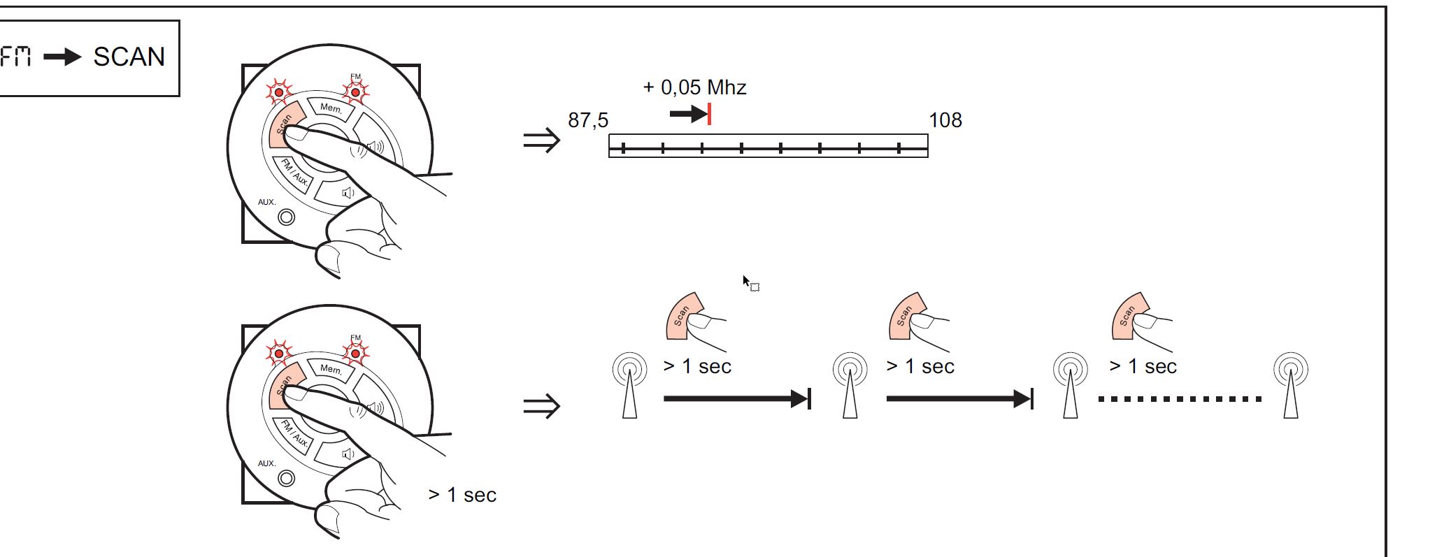

Pour ma culture personnelle pouvez vous me dire a quoi correspond un reglage de sensibilité de FM 'voir PJ)
Est-ce qu'il vaut mieux au max pour capter au mieux ou c'est plus compliquer, je ne comprends pas bien le concept ?
Merci
alba24
Messages: 22
Inscription: 13 Avr 2021 12:25
Re: reglage antenne rateau FM
Messagepar Mario78 » 18 Avr 2021 16:22
c'est pour éviter la saturation du tuner en fonction de la puissance/distante de l'émetteur .
