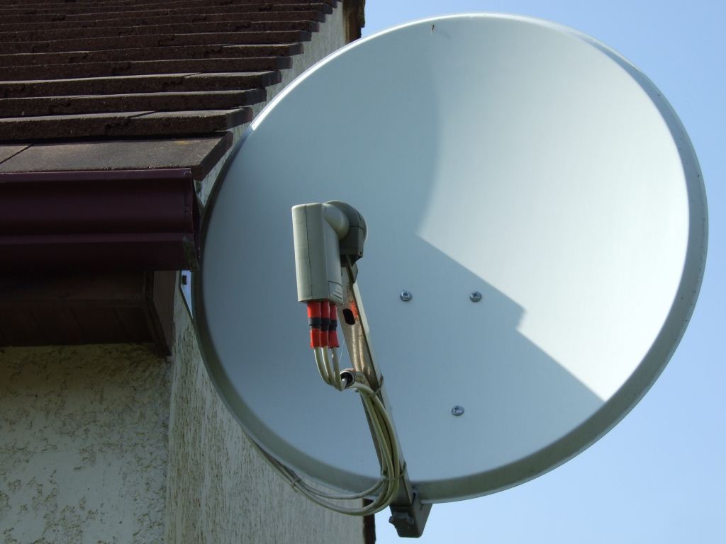

Je souhaiterais en fait voir si la tête (LNB) est bien réglé au niveau de la contre polarisation.
Prends la photo depuis le jardin , c'est largement suffisant. :wink:
Hello Julien,
Voici la photo : Image
Dis moi ce que tu en penses pour l'histoire de la contre polarisation!

As-tu essayé le ISD 91 HD sur les 3 autres prises dans les pièces de ta maison?
Je pense que c'est bon pour la contre-polarisation , mais si tu veux essayer , dévisses un peu les 2 vis sur le bras noir qui tient la tête.
Tournes un tout petit peu la tête de manière à ce que le scotch rouge soit un tout petit peu du côté des tuiles de ton toit.
Regardes si ça améliore.
Qui a pointé ta parabole?
