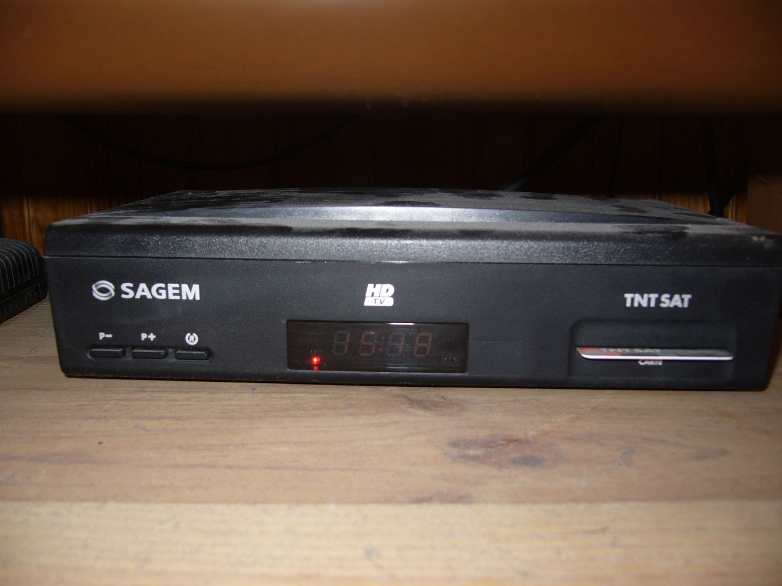

j'ai le sagem (voir photo) , et c'est pareil depuis 2 mois environ. plus de chaînes 14 et 17 !!
Heureusement que je m'en sers uniquement en secours de la TNT terrestre s'il y a un problème ou si je veux voir un programme en HD , car sur le satellite il y a déjà presque toutes les chaînes en HD.
Il y aura peut-être quelqu'un pour nous renseigner?
Bonne année 2016 !!
JC

TOTOPHE a écrit:j'ai le sagem (voir photo)
Ton Sagem a t'il la même référence que le titre de ce topic?

Messagepar TOTOPHE » 30 Déc 2015 18:25
J'ai le sagem ISD91HD
