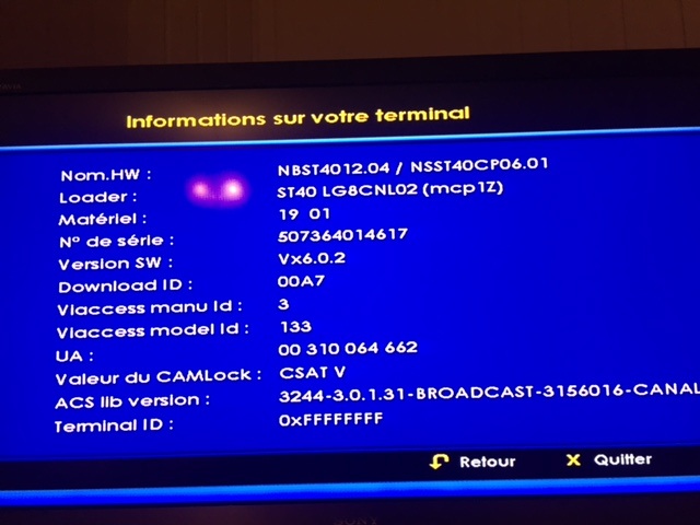

Merci pour vos reponses. Pr repondre a vos questions :
Version sw : Vx 6.0.2

Ce qui m'inquiete là, c'est qu'a priori j'ai bien la derniere version. Du coup, le pb peut venir de quoi ?

Messagepar st4rw4tch3r » 26 Déc 2016 23:05
Mv1979 a écrit:Merci pour vos reponses. Pr repondre a vos questions :
Ma maman est pres de Nantua.
Les terminaux ISD91HD ayant un Terminal ID égal à 0xFFFFFFFF sont définitivement HS sur les offres TNTSAT et CANAL en raison d'un défaut irréversible de personnalisation de leur principal circuit. Le SAV Sagemcom vous le confirmera (son numéro est disponible sur le site tntsat.tv).

Messagepar marceljack » 27 Déc 2016 11:34
sw
Intéressant :!: :mrgreen:
Et que propose Sagemcom dans ce cas (à part acheter un nouveau terminal à ses frais) :?:
Je pense qu'il s'agit indiscutablement d'un vice caché et que dans ce cas un remplacement gratuit s'impose.
