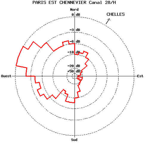

charlestnt a écrit:Je pense que tu confond avec l'émetteur de Sannois .
Pas du tout, Sannois n'a pas le même diagramme que Chenneviéres
Les diagrammes de couvertures de chaque multiplex sont accessible dans la rubrique "Les zones de couverture" du forum dans la rubrique LES ÉMETTEURS DE VOTRE DÉPARTEMENT (Métropole et Outre-Mer). Il suffit de cliqué sur un multiplex pour avoir les info du multiplex.
charlestnt a écrit:Je me situe à Chelles (Seine et Marne) à 12 km de cet émetteur.
Tu te trouve dans nord-est de l’émetteur.
Je voulais dire que Chennevières est prévu pour couvrir une partie du Val de Marne et non pas une partie de la Seine Saint Denis.

charlestnt a écrit:Je voulais dire que Chennevières est prévu pour couvrir une partie du Val de Marne et non pas une partie de la Seine Saint Denis.
Chennevières couvre aussi le sud de la Seine-St Denis (Montreuil, Fontenay-sous-Bois par exemple) et même certains quartiers de Paris où la Tour Eiffel est mal reçue).
Idem pour Sannois dans certains quartiers au nord de Paris (bloqués par la Butte Montmartre par exemple).
Pour couvrir Montreuil et Fontenay sous Bois, Chennevières devrait aussi émettre vers le Nord et non pas simplement vers l'Ouest.
C'est en contradiction avec ses gabarits de rayonnement .
En 2005 alors que suis situé au Nord Est je recevais bien Chennevières c'était facile à voir, tous les multiplex excepté le R1 étaient en MFN.
Il sont tous passés en SFN mais je ne sais pas à quelle date ?

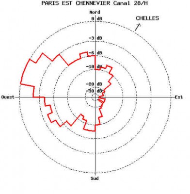

charlestnt a écrit:Pour couvrir Montreuil et Fontenay sous Bois, Chennevières devrait aussi émettre vers le Nord et non pas simplement vers l'Ouest.
Tu devrais regarder plus attentivement la carte de la RP et le diagramme de rayonnement:
1/ Chennevières n'émet pas "simplement vers l'Ouest", son point à 0 dB est ouest-nord-ouest et le plein Nord est à -8dB environ (le diagramme réel de rayonnement n'est bien sûr pas en escalier comme ce gabarit théorique du CSA).
2/ Fontenay et Montreuil ne sont pas au Nord mais plutôt au Nord-Ouest de Chennevières.
En fait Montreuil et Fontenay ne sont pas très loin du maximum de rayonnement, au pire entre -3 et -6 dB (alors que Chelles est à -8 à 10 dB).
Je me trompais sur la localisation exacte de Fontenay sous Bois et de Montreuil.
Par contre j'ai un ami qui habite Neuilly sur Marne donc plein Nord et qui reçois la TNT via Chennevières.
Un signal a -8dB est donc suffisant pour reçevoir correctement les chaines ?

Messagepar marceljack » 28 Oct 2015 14:20
charlestnt a écrit:Je me trompais sur la localisation exacte de Fontenay sous Bois et de Montreuil.
Cela dépend de la distance et du dégagement, Neuilly sur Marne n'est pas très loin de Chennevières. Et -8 dB, ce n'est pas ridicule, c'est environ 1/6 de la puissance max.
Si on ne pouvait rien faire dans les directions de rayonnement à puissance restreinte des émetteurs non-omnidirectionnels, l'émetteur aurait un diagramme unidirectionnel pour ne pas rayonner en pure perte dans ces directions.
Les restrictions de rayonnement dans certaines directions sont généralement destinées à éviter de perturber d'autres émetteurs, ou parce que ces directions n'ont pas d'utilité en raison de la bonne réception d'un autre émetteur.
L'atténuation à -30 dB (puissance divisée par 1000) dans la direction est-sud-est est probablement destinée à ne pas perturber un autre émetteur en SFN dont la zone de service est trop éloignée de Chennevières pour rester dans l'intervalle de garde.

Messagepar bernard7715 » 29 Oct 2015 00:07
marceljack a écrit:L'atténuation à -30 dB (puissance divisée par 1000) dans la direction est-sud-est est probablement destinée à ne pas perturber un autre émetteur en SFN dont la zone de service est trop éloignée de Chennevières pour rester dans l'intervalle de garde.
Les émetteurs de Coulommiers et de Provins sont dans l'est et le sud-est de Chennevières.
