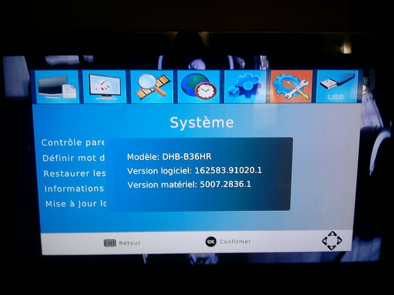

Steamboy, es-tu concerné par la mise à jour de l'Akira ?
Pourrais-tu faire une photo d'écran du menu info de l'Akira ?
Merci.
Non je ne suis pas concerné par cette mise à jour car elle ne concerne uniquement les modèles (DHBB36HU) sans la fonction enregistrement.
La mise à jour qui embarquera la fonction time shift devrait faire son apparition d'ici la fin du mois ou début février chez Akira.
Voilà pour la photo :
Comme tu peux le voir, on est pas sur la même version du materiel, donc la mise a jour de l'Akira vers le Sigmatek semble en effet un peu risqué :(
Par contre sur l'Akira on est pas touché par ce bug que tu mentionnes dans le menu photos car il n' est pas traduit avec les memes termes :
