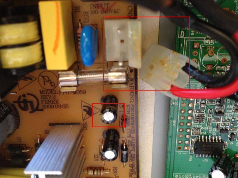

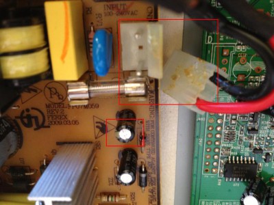

Concernant mon analyse de l'alimentation:
alim.jpg -->
Condo Pas bombé mais "bruni" & traces de colle brulée ? sur l'alim mais rien d'anormal ne sachant pas d'ou ça provient.

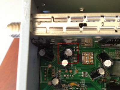

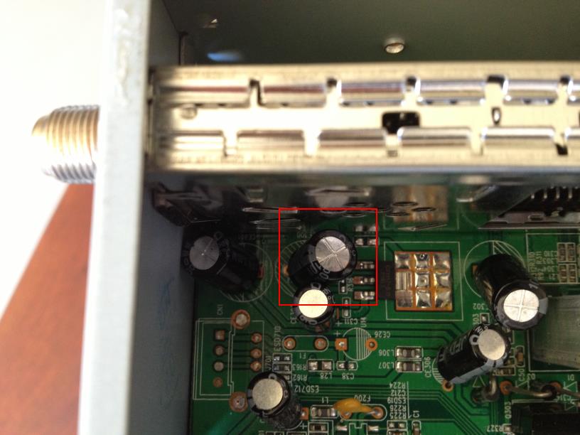

Concernant la carte mère:
condo.jpg -->
Un condensateur bombé, le verso de la carte n'est pas "bruni"

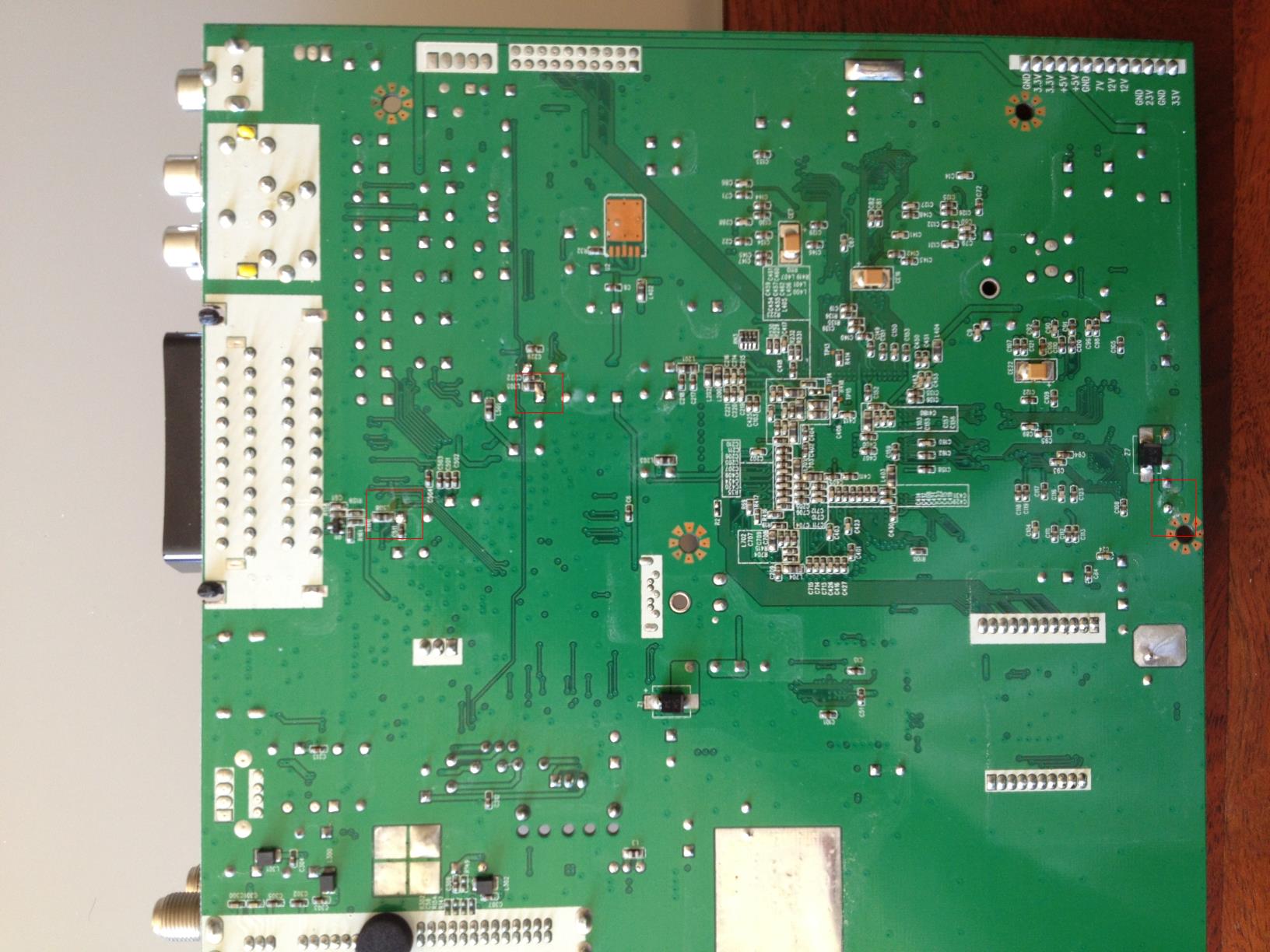

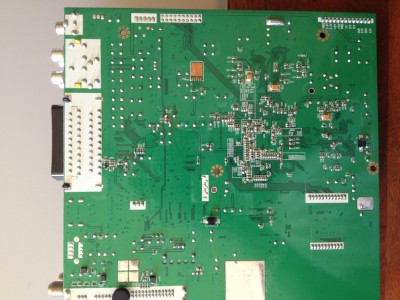

Carte mère Verso:
cm_verso.jpg -->
3 points qui ont attirés mon attention (de guache a droite): un trace de chaud, deux points de soudures pas beaux qui se relient & un autre point chaud.

Le condo bombé à coté du tuner a quand même une sale tronche ...
D'ailleurs, s'il est impliqué dans l'alimentation du LNB, ca pourrait expliquer tes problèmes ... la LNB n'étant plus alimentée correctement ou manquant de certaines commandes.
