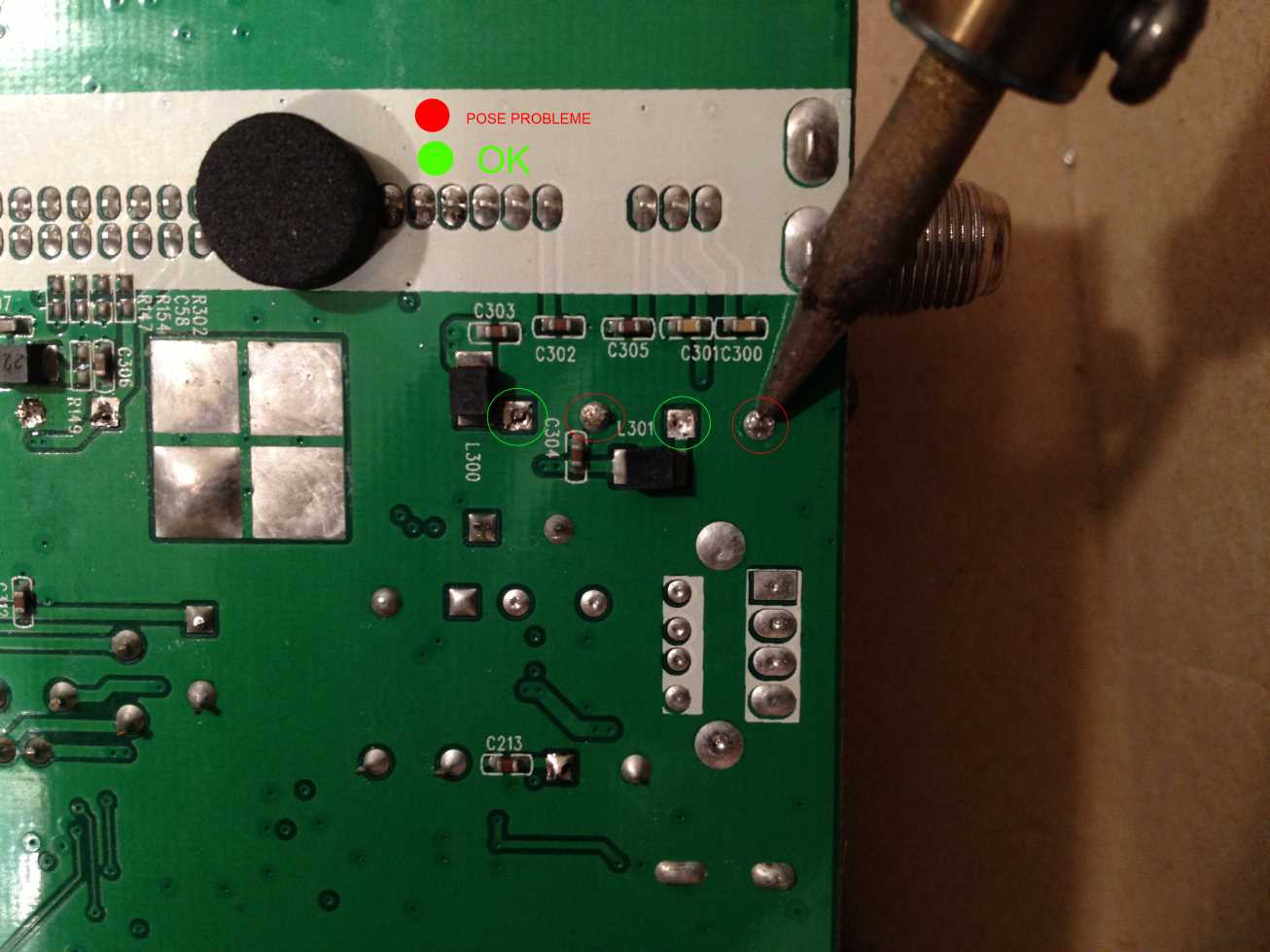

J'ai 2 fers:
- GEREX (JY-060) 30W 230V - 50 hz
- Basetech (ZD-30B) by Conrad 30W 220-240V 50 hz
- Un 100w pour les tuyaux (je préfère pas en parler ^^)
Je n'ai pas de décapant pour soudure et n'ai pas encore essayé de remettre de l’étain neuf.
Les pistes de la carte d'alimentation sont pourtant beaucoup plus grandes et le fer s'en est accommodé...
Cf photo pour la piste qui pose problème et la panne utilisée (neuve)
IMG_0137.JPG -->
Pane
EDIT: Ca y est j'ai enfin réussi...le fait de rajouter de l'étain à aidé mais ça à quand même été une vraie misère !! Bizarre car seuls les points de masse sur les 3 condos retirés ont posés problème...
Denver

Denver a écrit:Les pistes de la carte d'alimentation sont pourtant beaucoup plus grandes et le fer s'en est accommodé ...
Je pensais que tu ne remplaçais que des condensateurs sur la carte d'alimentation, qui est en circuit imprimé simple face :wink:
C'est normal que ce soit plus facile sur la carte d'alimentation car seul un côté a de la soudure à faire fondre alors que la carte mère est multicouches (probablement 4).
Pour dessouder un composant sur la carte mère, il faut donc que la chaleur traverse le circuit imprimé via les trous métallisés et c'est encore plus difficile pour le pôle négatif car il est connecté à un "plan de masse" qui absorbe beaucoup de chaleur.
Le fait d'ajouter de la soudure améliore le contact thermique avec la panne et la conductivité à travers les trous métallisés.
Re: [Topic unique] Strong SRT 6410 & 6420 CANAL READY (TNTsat)
Messagepar Denver » 22 Juin 2013 10:39
Le seul condensateur visiblement gonflé est sur la carte principale adjacent au tuner. J'en profite pour changer les 3...
Sur conseils avisés de certains j'en profite aussi pour changer tous les condensateurs du secondaire de l'alimentation...au cas ou
Merci pour ton explication qui me fait mieux comprendre le pourquoi du comment de ma galère ^^
J'attends toujours mes condensateurs de la part de Conrad...sont hyper méga giga longs pour l'envoi oO.
Je manquerai pas de tous vous tenir informés du résultat dès que c'est fait ;-)
Messagepar Anonymous » 22 Juin 2013 11:08
+1 avec l'explication de marceljack.
Faut pas hésiter a se faire la main sur des cartes HS pour maitriser soudage et dessoudage.
