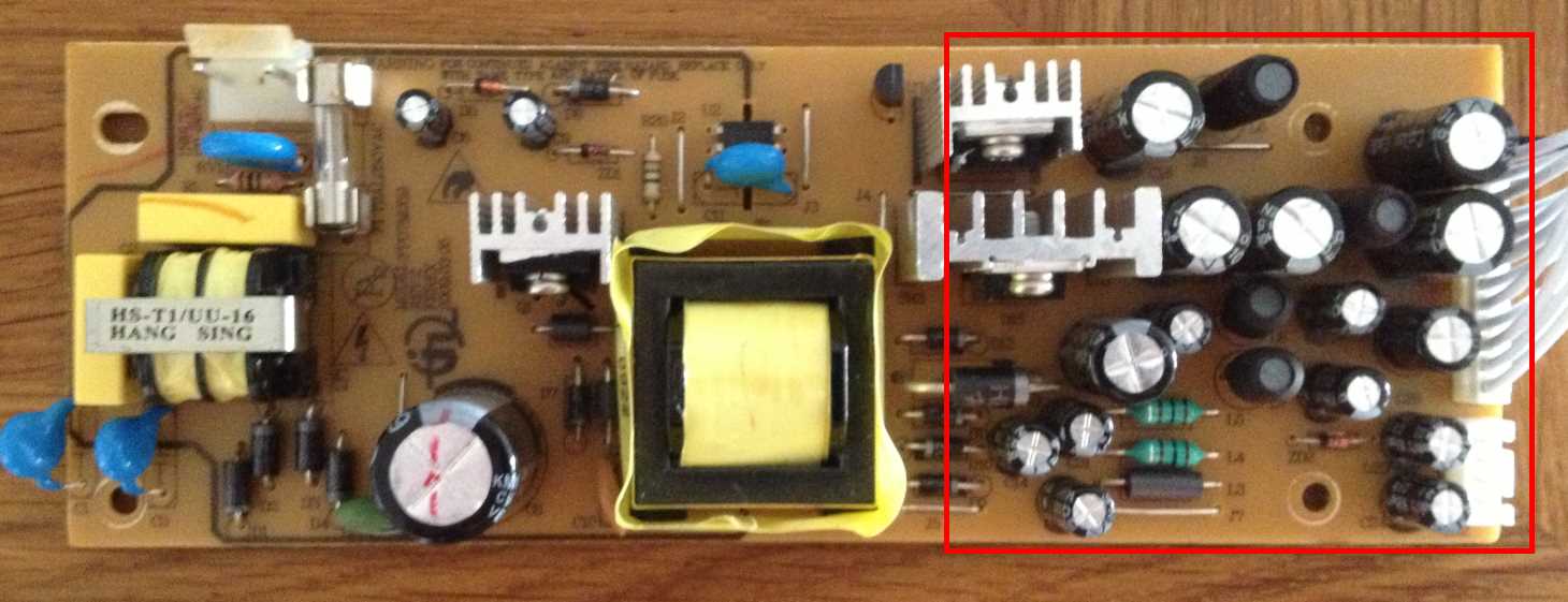

Messagepar Denver » 16 Juin 2013 19:16
Dans l'idéal il faudrait que je puisse tester tous les condensateurs de l'alim et ceux dont j'ai un doute mais sans multimètre capacitif ça me parait compliqué...
Denver
Messages: 24
Inscription: 10 Juin 2013 21:58
Re: [Topic unique] Strong SRT 6410 & 6420 CANAL READY (TNTsat)
Messagepar toTOW » 16 Juin 2013 19:18
La bête est encore sous garantie ?
Parce que si elle ne l'est pas et que tu sais changer les condensateurs douteux, je pense que le plus simple serait de les changer, ça supprimerait tout doute.

Messagepar Denver » 16 Juin 2013 19:21
Plus de garantie et vu que je n'ai pas de magasin de composants à proximité, il serait top si je pouvais savoir comment tester ceux qui sont défectueux et faire une commande groupée...

Messagepar geotrouvetout » 16 Juin 2013 20:01
- j'avais changé des condos sur mon optex ort 8890 hd commandés là : http://www.reboul.fr/catalogue/passifs/10.html
- les frais de ports sont très raisonnables :idea: :wink:
Messagepar bernard7715 » 16 Juin 2013 21:48
Denver a écrit:Je suis en pleine recherche sur le net quand à savoir comment tester un condensateur...pas encore bien clair avec mon multimètre qui au mieux à la fonction ohmètre :-/
Seul un capacimètre le permet.
Mais en cas de doute il est préférable de changé le condenseur, cela revient beaucoup moins chère qu'un multimètre qui a la fonction capacimètres.
Messagepar Denver » 16 Juin 2013 22:20
J'ai prévu de changer le condensateur qui à gonflé et tant qu'à faire je voulais tous les vérifier pour peu que ce ne sois pas le seul à l'origine de mes problèmes...
Il est vrai qu'un capacimètre n'est pas donné :-/ et les multimètres que j'ai trouvé ne permettent pas de tester des capacités de 1000uF :cry:

Messagepar vidéo-33 » 17 Juin 2013 08:38
De plus il ne suffit pas de tester la capacité en µF mais pour bien faire il faut aussi tester le ESR
En revanche gonflé ou coulé il n'y a pas photo
et même à changer d'office tous les chimiques basse tension de l'alim (sur le secondaire)

Messagepar Anonymous » 17 Juin 2013 09:11
vidéo-33 a écrit:De plus il ne suffit pas de tester la capacité en µF mais pour bien faire il faut aussi tester le ESR
C'est un peu comme quand on démonte les feux d'une voiture pour changer une ampoule
tant qu'on y est et vu le temps passé on les change toutes.

Messagepar Denver » 17 Juin 2013 09:20
Si je comprends bien, les condensateurs du secondaire sont tous ceux encadrés en rouge ?
J'ai pu mesurer la tension de sortie vers la carte principale et toutes les tensions fonctionnent (3.3, 5, 12, 23, 33V) sauf le 7V (une idée à quoi elle correspond ?)
J'ai visé du Panasonic en marque de condensateurs, vous me conseillez de prendre une tension plus élevée que ceux d'origine ou ça sert pas à grand chose de prendre de la marge ?
Sans titre.jpg -->
Alimentation STRONG SRT 7400
Denver
