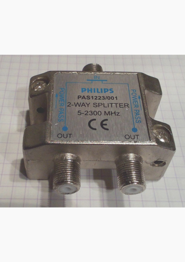

Je dispose de ce que je pense être un répartiteur Philips PAS1223/001 2-WAY SPLITTER 5-2300 MHz (photo ci-dessous si j'ai bien réussi à l'insérer) récupéré d'une ancienne installation. Est-ce utile d'y brancher les 2 strongs, cela pourrait-il limiter les éventuels dégâts ?

Il n'y a aucun risque de dégât en utilisant le splitter pour répartir le signal vers les deux terminaux car il y a des diodes qui empêchent de renvoyer la tension d'alimentation LNB d'un appareil sur l'autre (normalement il n'y a pas de risque de dégâts non plus en cascadant les appareils).
Le seul problème est que certaines chaînes seront inaccessibles selon la chaîne reçue par l'autre terminal, et aussi éventuellement risque de commutations de bande intempestives dues aux 22 kHz asynchrones (avec une tolérance de fréquence d'au moins +/- 10%).

Messagepar mag94 » 14 Oct 2018 16:55
Un petit retour d'expérience après branchement du splitter (on ne sait jamais, cela pourrait être utile à d'autres).
1. Il n'est plus nécessaire que le premier terminal soit en marche pour que le deuxième fonctionne.
2. Je n'ai pour l'instant pas constaté de perturbation
3. J'ai cependant remarqué que l'image de mon poste de chambre qui est HD est d'un peu moins bonne qualité qu'avec le branchement précédent sur la sortie SAT. Pour celui du séjour qui n'est pas HD, je n'ai rien remarqué.
A noter, je n'ai pas d'abonnement aux chaines cryptées, mon expérience ne vaut donc que pour les chaines gratuites.

Messagepar kiki37 » 14 Oct 2018 17:08
le splitter introduit une perte que l'on n'a pas avec une tête twin et 2 câbles séparés
Re: [Topic unique] Strong SRT7404 et THS804 TNTSAT
Messagepar bernard7715 » 14 Oct 2018 18:50
kiki37 a écrit:Bonjour
A part l'atténuation un répartiteur n'a pas d'influence sur la qualité de l'image.
Par contre l'image passant par la peritel et sera moins bonne qu'en HDMI.
