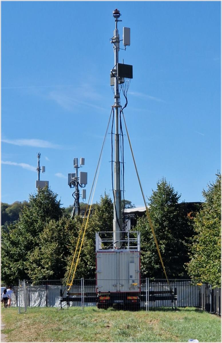

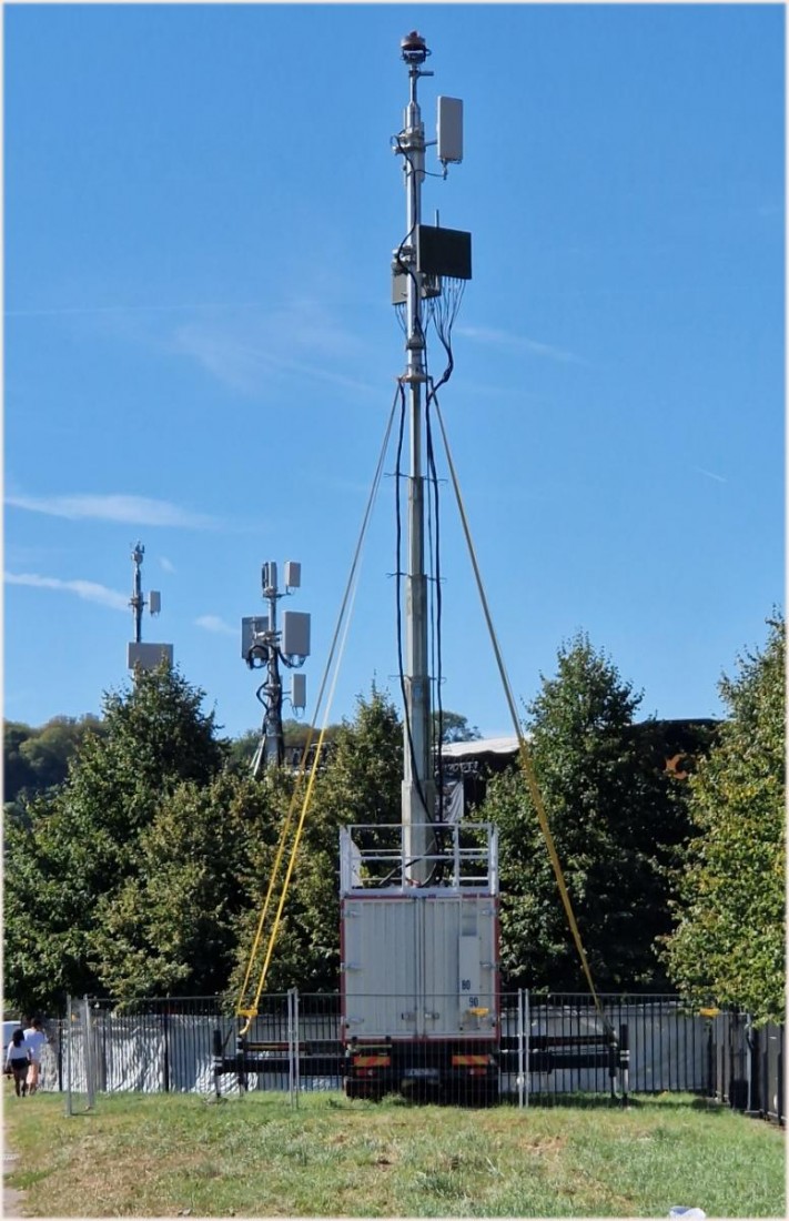

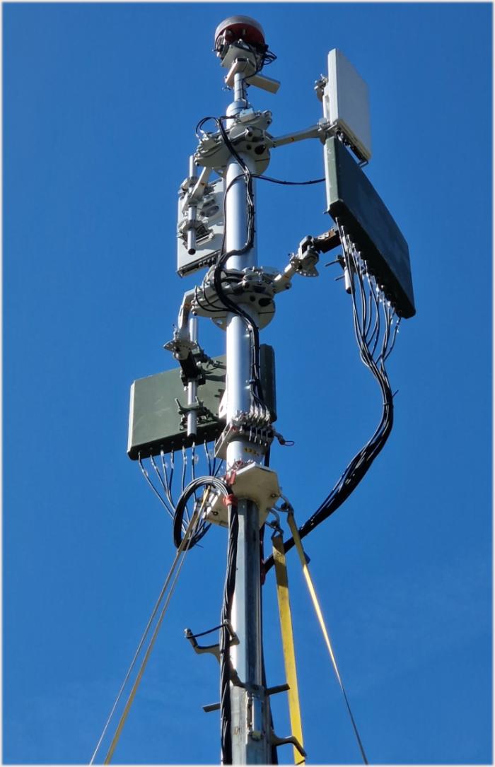

Depuis mercredi et jusqu'à ce soir sur la commune de Saint Cloud (92) et plus précisément dans son "domaine national" dit Parc de Saint-Cloud, c'est le festival musical Rock en Seine.
Je suis passé à proximité ce matin et l'on voit que pour pallier "aux carences" de couverture de téléphonie mobile, 3 pylônes temporaires ont été installés à proximité de la scène principale
