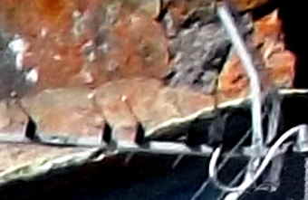

kiki37 a écrit:C'est une très bonne antenne Portenseigne 9 éléments, mais difficile de savoir si elle est large bande
Ce n'est pas une large bande, il suffit de comparé la même portion de mon antenne lambda9 large bande que j'ai en Auvergne avec celle posté par nonob.

kiki37 a écrit:C'est une très bonne antenne Portenseigne 9 éléments, mais difficile de savoir si elle est large bande et capte tous les canaux :?
Je ne sais pas, tout ce que je me rappelle c'est qu'à l'époque elle nous avait permis, avec son ampli, d'avoir toutes les chaines analogiques dont "M6", qu'on ne captait pas du tout avant cette antenne.
kiki37 a écrit:Par contre on voit qu'il manque un directeur (le 7ème en partant du bout), ce qui peut nuire à son efficacité.
C'est ce que j'ai remarqué en voyant la photo, mais je ne sais pas si c'était juste un espace normal ou si il manquait un élément...
Donc il manque réellement un bout.., un "directeur" ? pourrait être l'explication de la dégradation du signal si il est tombé récemment ?
Si on le retrouvait ça pourrait se revisser ou c'est surement cassé ?
Je ne vois pas bien les différences, mais si tu en es sure, ça voudrait dire qu'elle n'est pas adaptée à la réception de la TNT ?

nonob a écrit:
kiki37 a écrit:a
Non l'espace n'est pas normale, il te manque vraiment un directeur sur ton antenne. Si tu compte le nombre de directeurs de ton antenne, Il y en a que 8 alors quelle doit en comporté 9 comme sur la photo de cette antenne lambda 9.

bernard7715 a écrit:Non l'espace n'est pas normale, il te manque vraiment un directeur sur ton antenne. Si tu compte le nombre de directeurs de ton antenne, Il y en a que 8 alors quelle doit en comporté 9 comme sur la photo de cette antenne lambda 9.

Je ne pense pas que la perte d'un élément puisse à ce point dégrader le niveau de réception au point d'avoir des coupures à moins que le signal reçu soit déjà limite .
Penche plutôt pour de la corrosion dans le boitier de l'antenne d'où part le câble ou dans le pré-ampli , voir le coaxial qui est abîmé .
Si lorsque tu débranches l'alim du pré-ampli , il n'y a plus rien de reçu c'est qu'il fonctionne . :wink:
Le problème reste l'accès à l'antenne , il faut une échelle qui arrive jusqu'aux fixations du mât , après le démonter d'après le poteau et ensuite inspecter tous les branchements et changer le coaxial par la même occasion .
C'est tout à fait faisable , comme ça après ces vérifications , tu es sûr de ce qu'il y a à l'extérieur . :wink:

nono 63 a écrit:Je ne pense pas que la perte d'un élément puisse à ce point dégrader le niveau de réception au point d'avoir des coupures à moins que le signal reçu soit déjà limite .
Le signal était justement déjà limite donc je n'exclue pas cette cause probable.
A propos du directeur, comment sont ils fixés à l'antenne, est ce un seul morceau ou bien vissé ou soudé ?
Ça vaut peut être le coup de regarder au sol si le directeur ne s'y trouve pas, et éventuellement le refixer si cela est possible ?!
nono 63 a écrit:Penche plutôt pour de la corrosion dans le boitier de l'antenne d'où part le câble ou dans le pré-ampli , voir le coaxial qui est abîmé .

La lambda est réputée pour être une antenne très robuste, si la tienne a perdu un directeur c'est certainement le signe d'une maturité avancée.
Parfois l'oxydation est si importante dans le boitier que c'est irrécupérable.
Si c'est le cas, vu que l'antenne ne semble pas facile d'accès le plus sage serait de tout remplacer: antenne et pré-ampli
