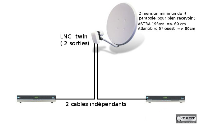

Pour 2 pièces il faut une tête avec 2 sorties indépendantes et donc 2 câbles et aussi 2 décodeurs satellites.
Pour 3 pièces il faut une tête avec 4 sorties indépendantes et donc 3 câbles et aussi 3 décodeurs satellites.
Pour 4 pièces il faut une tête avec 4 sorties indépendantes et donc 4 câbles et aussi 4 décodeurs satellites.

Julien74 a écrit:Pour 2 pièces il faut une tête avec 2 sorties indépendantes et donc 2 câbles et aussi 2 décodeurs satellites.
Il s'agit de la réception satellite, bien sur ! (Je me permets de le préciser, car Julien a mélangé l'info avec la réception terrestre :wink: )
En conclusion en Sat, a part la parabole il faut une instalation indépendante pour chaque récepteur sat.

bernard7715 a écrit:En conclusion en Sat, a part la parabole il faut une instalation indépendante pour chaque récepteur sat.
C'est très clair comme ça. Merci :)
