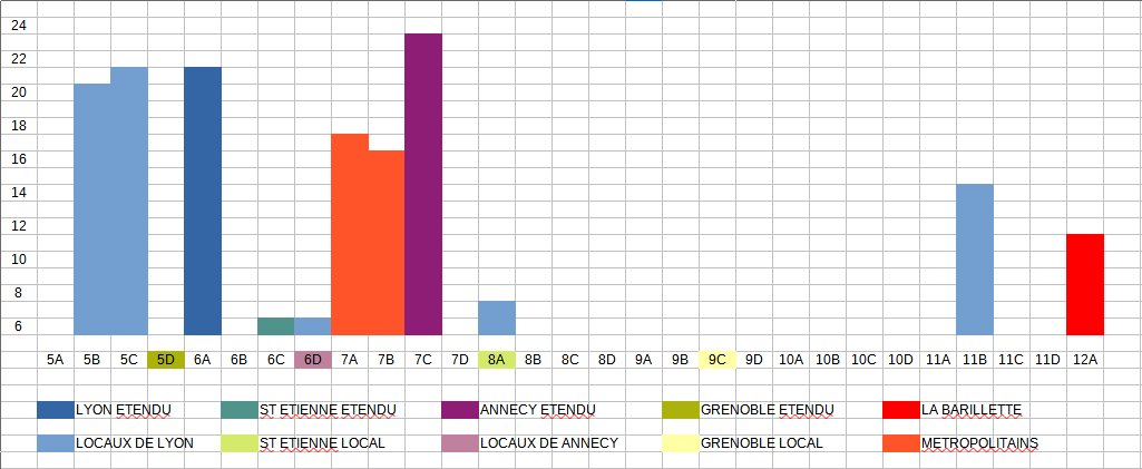

Messagepar Senuphile » 19 Nov 2021 21:20
Réception domestique dans la région de Morestel Nord-Isère
INDOOR , mais avec une antenne de toit
11 multiplex plus 1 sans audio
une antenne bande III avec 3 éléments orientée initialement vers Mt Cindre
réorientée pour optimiser la réception du 12A suisse
un ampli Fagor AMB831 gain max en bande III = 28dB
un répartiteur 4 voies
coaxial : l > 6m
clé SDR NooElec.com pilotée par DABPlayer
canal / émetteur_présumé / SNR_minimum_selon_DABPlayer_(observé_pendant_10_secondes)
5B Lyon Local2 17.5
5C Bourgoin Local 21.4
6A Lyon Etendu 20.4
6D Bourg Local 7.5
7A M1 Mt Cindre 16.4
7B M2 Mt Cindre 19.1
8A Macon Local 7.3
8C M2 Macon ? 9.9
9C M2 Tournus ? 7.0 (ou Chalon ?)
9D M1 Macon ? 5.1 Pas d'audio/Pas de slideshow
11B Lyon Local1 13.4
12A SSR F01 Barillette ? 6.7
Ce qui est supérieur à 10 doit être de la réception pérenne,
A surveiller sur la durée: la stabilité de réception du 12A (et de Couleur3)
Sur mon site2, la réception est désormais plus riche que sur mon site1
Il avait été signalé la remontée des niveaux des 5B et 6A. Ils ne sont pas redescendu ! :mrgreen:
Ils sont de fait plus puissants que la semaine dernière.
Première fois que je dispose de DABPlayer pour capter le 12A :D
(d'habitude c'est en voiture vers le grand Colombier ou avec le Sony sur une ligne de crete)
Pas de slideshow sur les multiplex suisses ?

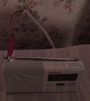

Les mesures ont été effectuées avec DABPlayer, mis en oeuvre exceptionnellement pour l'occasion.
Ma réception pratique devrait plutot se faire avec un récepteur portable relié à l'antenne de la manière suivante:
Vu 7370 fois
Et ca marche: le 12A a été recherché et obtenu avec cette antenne.

Messagepar Franck Morin » 19 Nov 2021 22:10
Pour les sites dont tu n'es pas certain, il est possible d'enregistrer le mux complet avec DABplayer en fichier raw (pendant une minute environ)
et ensuite tu relis ce fichier raw avec QIRX.
il te donne les TII qui te permettent d'identifier le ou les émetteurs en question.
8C M2 Macon ? 9.9
Re: Topic des bandscans en DAB+
Messagepar julien74 » 20 Nov 2021 14:30
Dans quelques mois tu capteras le DAB+ de Chambéry (au moins 1 des 2: celui qui émettra depuis le Mont du Chat).
Sans doute aussi le DAB+ de St Etienne, éventuellement le DAB+ de Valence mais je n'ai pas trop d'espoir pour le DAB+ d'Annecy et encore moins le DAB+ de Grenoble.
Pour le 12A suisse, le son met du temps à venir, pour avoir le son il faut améliorer la réception, pourtant on arrive quand même à mémoriser les stations.
J'ai l'impression que pour le DAB+ en France et même les autres multiplexes DAB+ suisse le son arrive immédiatement.
Si tu tournes l'antenne VHF vers le Bugey tu devrais mieux capter le 12A et qui sait peut être attraper d'autres multiplexes suisses.
Est-ce que tu as remarqué en mobilité que les ondes du DAB+ du Mont Cindre rebondissent contre les montagnes du Bugey permettant la réception le long du Rhône entre Aoste (38) et Lagnieu (01)?
Je suis passé quelques fois par là-bas et j'avais remarqué que pour la FM il y avait des échos nobles des radios FM de Lyon (Fourvière et Mont Cindre).

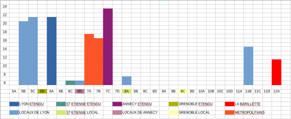

Messagepar Senuphile » 29 Jan 2022 23:04
A nouveau test de la réception domestique dans la région de Morestel Nord-Isère
sur mon site2, INDOOR , mais avec une antenne de toit pointée vers La Barillette.
Le réseau antenne TV est découplé du réseau Antenne DAB+ :evil:
La clé NooElec sous DabPlayer branchée directement en sortie d'ampli, sans le répartiteur :evil:
Le nom du multiplex selon Dab-Player / le canal / le SNR le plus faible lu dans les 10-15 premières secondes
Lyon local 5B 20.4dB
Bourgoin-Jallieu 5C 21.2dB
Lyon Etendu 6A 21.4dB
Saint-Etienne-et 6C 6.1dB
Bourg en Bresse 6D 6.3dB
M1 7A 17.1dB
M2 7B 16.4dB
ANNECY 7C ,7C donc, 23.2dB
Lyon 6 11B 15.1dB
SRG SSR F01 12A 11.3dB
avec une recherche ciblée sur un canal, on obtient en complément:
Macon-Cluny 8A 6.9dB
M2 8C 5.0dB
soit 11 multiplex indépendants:
1 "métropolitain suisse" (12A)
2 métropolitains francais
3 étendus (St Etienne la surprise)
5 locaux autour de Lyon
Je pense que la bonne réception domestique des 8 plus puissants sera garantie indépendamment des aléas météo.
En attente de pouvoir tester:
Etendu de Grenoble 5D :!:
Local de Grenoble 9C :?:
Local de Chambéry 6D :?:
Local de St Etienne 8A :?:
Messagepar julien74 » 30 Jan 2022 10:53
La réception de St Etienne s'explique car les ondes passent par la vallée du Gier entre St Etienne et Givors, en prolongement de cette vallée dans le même alignement on retrouve Lyon, La Côtière et le Bugey.
La forte puissance du DAB+ de St Etienne permet la réception au-delà de la réception de la FM de St Etienne surtout que les fréquences FM de St Etienne sont utilisées par des radios à Bourgoin, Bourg en Bresse, etc...
Pour Chambéry 6D je ne me fais aucun soucis tu vas très bien le capter, aussi bien qu'Annecy étendu actuellement.
J'ai très bon espoir que tu puisses également recevoir Grenoble 5D et 9C par l'émetteur de Voiron Montaud si tu as une vue bien dégagée vers les montagnes de la Chartreuse et du Vercors.
Cet émetteur DAB+ de Voiron je pense qu'il sera très bien reçu sur la portion de l'A43 entre Aiguebelette et La Tour du Pin car on voit bien les montagnes du Vercors au loin.
St Etienne 8A c'est la grande question car le 8A est utilisé également pour le DAB+ de Mâcon local.
Donc que vas-tu recevoir sur le 8A? St Etienne ou Mâcon?
Ce qui est bizarre c'est que tu n'as pas reçu le 8A de Mâcon lors de la recherche automatique, il a fallut que tu fasses une recherche manuelle sur le 8A pour le mémoriser.
Alors que St Etienne étendu tu l'as tout de suite mémorisé lors de la recherche automatique.
Par contre au niveau des dB tu reçois légèrement mieux Mâcon que St Etienne, en prenant en compte aussi que St Etienne Etendu émet avec une puissance + forte que le 8A de St Etienne qui sera prochainement allumé.
Pour pouvoir discriminer le 8A de Mâcon ou le 8A de St Etienne je pense que ça pourrait être fait en pointant ton antenne vers Mâcon.
Avec ton antenne VHF pointée vers la Suisse, je me demande si St Etienne étendu que tu reçois ça ne serait pas grâce à un écho noble des ondes DAB+ sur les montagnes du Bugey, en effet sur la route entre Aoste et Lagnieu on reçoit les radios FM de Lyon justement grâce à un écho noble sur ces montagnes, de même dans la région d'Ambérieu, Cerdon, Pont d'Ain on reçoit les radios FM de St Etienne par écho noble sur les montagnes du Bugey.
Je me demande si tu pourrais capter le DAB+ suisse de DABCOM en tournant ton antenne VHF vers les montagnes de la Chartreuse.
Juste une question, je suppose qu'en FM tu ne peux pas recevoir les radios FM suisses de La Dôle (RTS 91.2, Espace 2 100.1 et Couleur 3 105.6)?
100.1 tu reçois fortement Pixel FM, 105.6 tu reçois peut être Info St Etienne et 91.2 tu ne reçois rien à cause d'Europe 1 Morestel 91.3?
