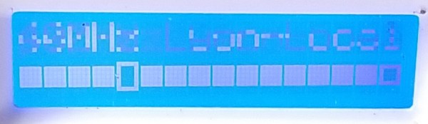

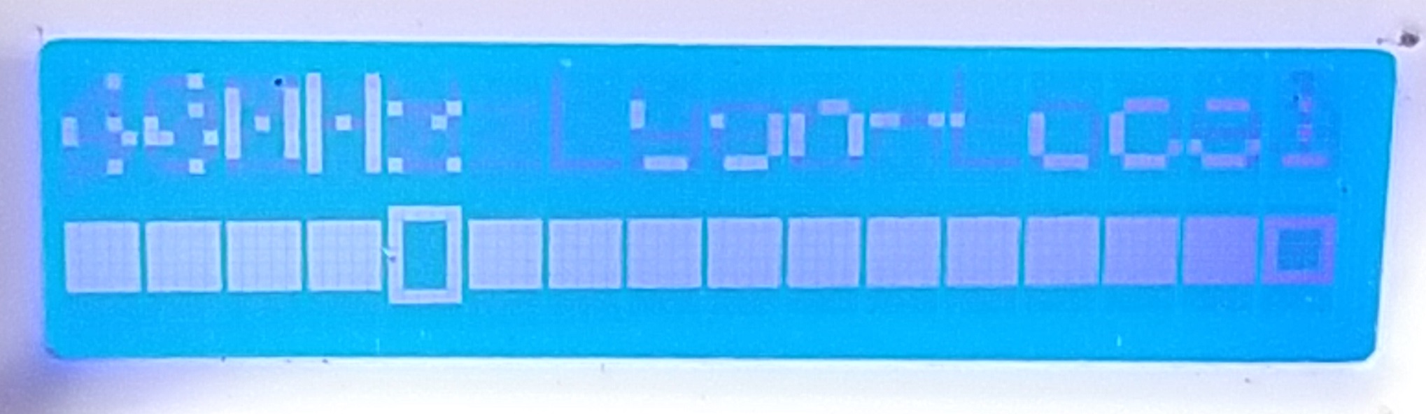

Réception au pied de l'emetteur de Montaud ce dimanche soir
Grenoble Etendu et Grenoble local, à la pointe Nord du Vercors,
au bout d'un chemin étroit mais bien goudronné sur les 500 derniers mètres.
Avec un DOR-215 antenne pleinement déployée
le bargraphe du DOR215
Sur ce bargraphe, je n'arrive pas à savoir si le 5ème échelon compte ou pas.
ca donne:
5B 3 Lyon local
5C 2 Bourgoin local
5D 4+11 Grenoble Etendu
6A 4+3 Lyon Etendu
7A 4+6 M1
7B 4+3 M2
7C 4+0 Annecy Etendu
9C 4+11 Grenoble local
11B 4+0 Lyon local2
12A 4+1 Barillette
13B 4+10 Dommage collatéral
13D 4+0 Dommage collatéral
13B et 13D: je suis à moins de 10m du pied de l'émetteur!!!
Pas d'emetteurs pirates sur ces fréquences...
A 850m et quelques, finalement on ne capte pas grand chose,
en tout cas nettement moins qu'au sommet du Moucherotte,
qui est à moins de 20km au Sud-Est, mais 1000m plus haut
PS: En passant par la Tour du Pin:
toujours pas de réemetteur du Grenoble Etendu.
Ca devrait se sentir significativement à Bourgoin aussi une fois démarré.
