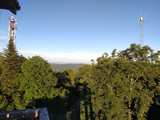

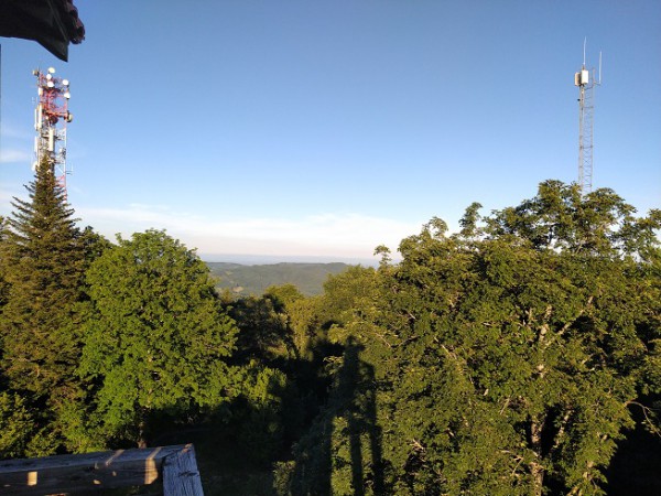

Mardi 12. Après le Mt St Vincent. le mont St Rigaud.
Point culminant du Rhone à 1012m, on dispose d'une structure en bois qui permet de s'élever au dessus des sapins Douglas et ...
à mi-hauteur des pylones du voisinage.
Au Sommet de la tour du Mt St Rigaud.jpg -->
Vue du sommet de la tour

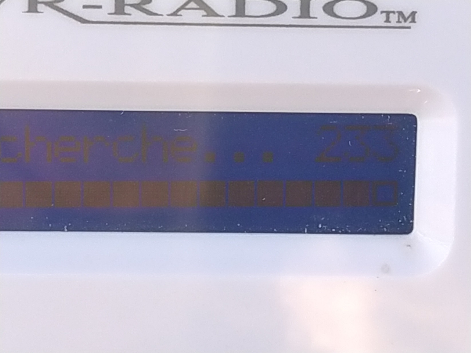

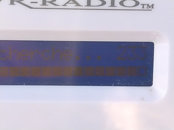

Scan automatique au DOR-215 -> 233 stations reçues
Décompte final Mt St Rigaud.jpg -->
nb de radios à partir du niveau
vraiment pas terrible l'afficheur.
à comparer avec les 120 et quelques au Mt St Vincent effectuées le même jour avec le même récepteur.

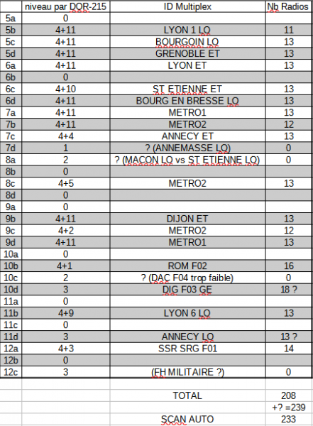

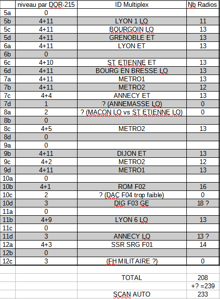

Ensuite mesure du niveau pour chaque canal DAB. il faut un niveau de 3 à 4 pour avoir de l'audio.
Mt St Rigaud Niveaux par Canal.png -->
Mt St Rigaud niveau par canal
Le tableau ne donne pas la bonne solution mais l'ordre de grandeur à 230 et quelques a l'air d'être bon.

il y a bien 18 programmes sur le bloc 10D DIG F03 GE, étonnant qu'il soit reçu jusque là !
11D Annecy-local oui bien 13 programmes également, il est complet.

Je découvre, 14 jours plus tard le bandscan du Mont-Saint-Vincent puis que Mont-Rigaud... D'où ce commentaire tardif.
Depuis le Mont-Saint-Vincent, le meilleur endroit pour capter un maximum de mux est la place qui donne sur l'entrée de l'EHPAD, en trouvant un bâti faisant écran avec l'émetteur TV/FM : cela permet d'être à l'abri des interférences de cet émetteur.
Si tu étais au niveau de la petite tour avec la table d'orientation, il devait y avoir des interférences.
C'est peut-être pour cela que les récepteurs n'ont pas accroché le 5D de Grenoble (ce qui m'a étonné), ni éventuellement le 5C, ni le 12C (qui est le plus difficile à reconnaître) > ces 3 mux, tu les as retrouvés au somment du Mont-Rigaud. Je pense que les 3 programmes du 12C sont attribuables au Chasseral car le Mont-Rigaud est 400 mètres plus haut que le Mont-Vincent, et de là-haut il doit être moins malaisé de capter cet émetteur du Jura suisse.
Concernant le 9C, ton tableau Excel (je présume), confirme que l'émetteur de Bissey-sur-Cruchaud prime sur Grenoble local (ce qui est encore plus le cas au Mont-Saint-Vincent). Peut-être qu'au Mont-Rigaud, en s'aidant d'un bâti faisant écran, on pourrait capter le mux Grenoble local car on doit être à vue de l'émetteur installé dans le secteur de Voiron.
A l'occasion, il faudra que je découvre (ou redécouvre, mais c'était il y a tellement longtemps lorsque la route d'accès était piste), ce site du Mont-Rigaud > Plutôt à la fin de l'été, lorsque la pluie (enfin) revenue aura nettoyé l'atmosphère : le panorama par temps clair doit y être superbe.
