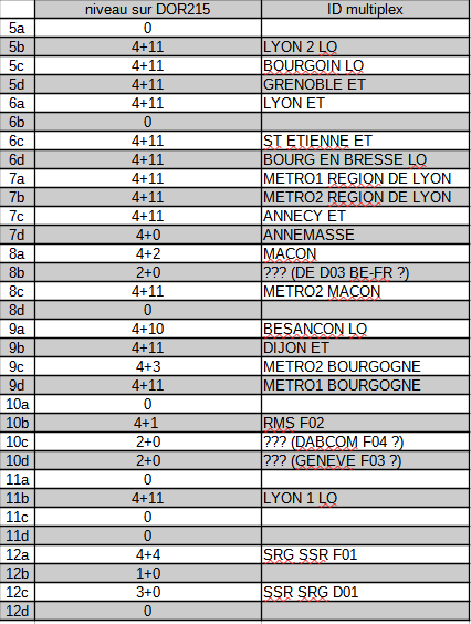

Test au Mt St Rigaud, point culminant du département du Rhone 69D le 27 juin 2023.
J'avais fait un premier test le 14 Juillet 2022. depuis il y a eu le démarrage des multiplex de Besançon.
Le local est recu confortablement à cette altitude 1012m à l'ouest de Belleville sur Saone
Le niveau de l'étendu est suffisament faible pour être écrasé par le signal de Grenoble Etendu sur le 5D.
EDIT: Grenoble Local 9C écrasé par le Metro2 région Bourgogne.
St Etienne Etendu est reçu via l'emetteur de Roanne tout proche, pas de St Etienne local émis seulement depuis le Guizay.
La réception des multiplex suisses a varié par rapport au test de l'année dernière. sans doute liée aux conditions météo.
Annecy local pas reçu sur le 11D ???
Maintenant je teste jusqu'au 12D, puisque les multiplex suisses peuvent monter jusque là (12B=?)
