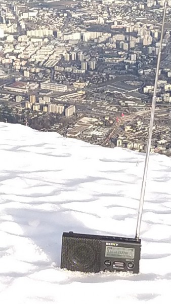

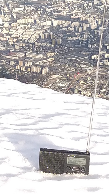

Messagepar Senuphile » 18 Fév 2022 22:03
Comme j'ai pu monter au Moucherotte, tests au sommet, par beau temps.
Sony Dans LaNeigeReduit.jpg -->
Sony Xdr-P1dbp capte Bleu St Etienne avec vue plongeante sur Grenoble.
Le Sony mixe les radios qui ont les mêmes identifiants
- un seul Jazz radio mémorisé au gré des tests, celui de Bourgoin
- quatre Virage radio par contre
- pour mesurer l'amplitude HF d'un mutiplex, il faut se caler sur une radio de ce multiplex, donc plutot une spécifique de ce multiplex
FCradio pour Bourg, les bleu ... pour leur étendu respectif, Nostalgie Macon pour Macon-Cluny, ca complique les tests ...
Le Sony "mixe" aussi les multiplexe qui ont les mêmes identifiants, ca concerne les mux métropolitains.
Par exemple, il trouve bien un M2 sur le 7B (Mt Cindre ?), mais impossible de se caler sur une station de cet emetteur,
toutes les stations sont logées au M2 de Macon (7C en tout cas), donc il m'est impossible d'obtenir le niveau HF du M2 sur le 7B
(le Sony donne le niveau HF pour une station, pas pour un multiplexe)
A cette réserve près, ca donne donc:
5B Lyon1 100
5C Bourgoin 81
6A Lyon-Et 100
6C StEtienne-Et 83
6D Bourg 76
7A M1 100
7B M2 bien reçu non mesurable stations sur 8C, le 7B doit etre reçu plus faible que 8C et 7A aussi
7C Annecy-Et 50
8C M2 Macon 100
9A Macon-Cluny 84
9B Dijon-Et 81
9D M1 Macon bien reçu non mesurable stations sur 7A, le 9D doit etre reçu plus faible que le 7A.
10A et 10B ; le tuner hésite mais ne sort aucun identifiant.
10C DABCOM F04 (ou DABCOM F04 GE ?) 48 4eme multiplex pour Genève
10D F03 GE 50 3eme multiplex pour Genève
11B Lyon2 100
12A SSR SRG F01 "La Barillette" 73

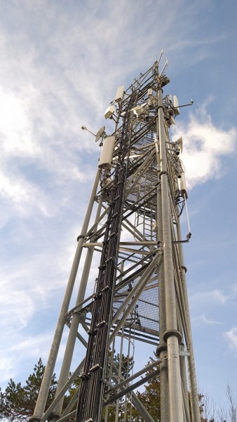

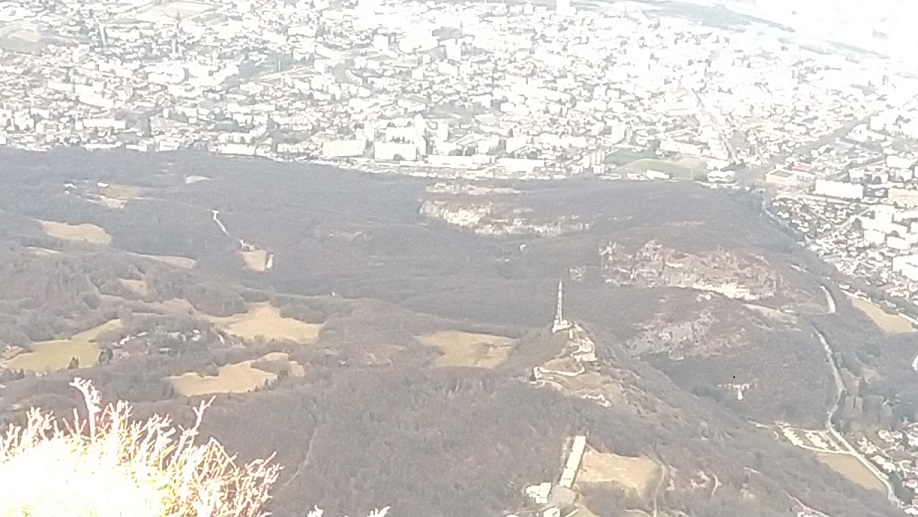

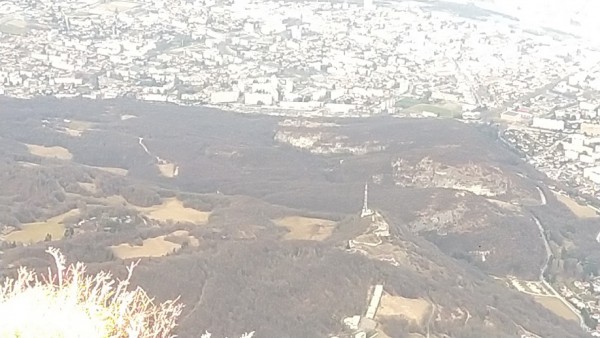

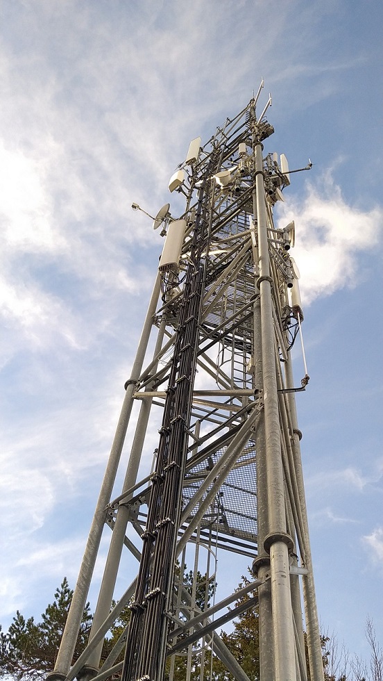

Vu depuis le sommet du Moucherotte, emetteur DAB au lieu-dit La Combe.
Pour les Etendu et Local de Grenoble.
PS: Pouvaient pas emettre depuis le Moucherotte ?
il y a une station météo et quelques antennes non identifiées au sommet,
alimentation electrique de luxe par le transfo de l'ancien hotel rasé en 2001.
Position dominante sur l'agglomération de Grenoble, vers le Sud, vers Voiron, vers les stations Lans Villard Correncon Méaudre Autrans
Fin des tests sur ce secteur pour cet hiver :zzzz:
