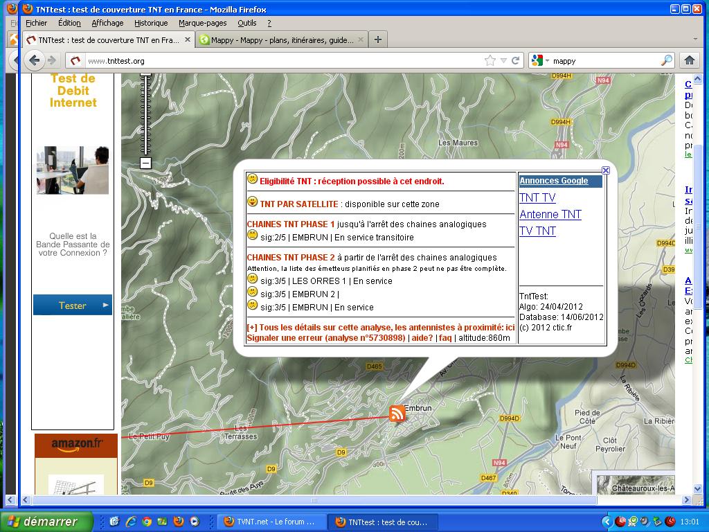

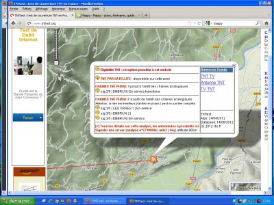

Messagepar bertrandbd » 04 Aoû 2012 13:08
J'ai lancé le logiciel et je pense qu'à voir les icônes il faudra faire un test réel.
Merci
reception.JPG -->

Messagepar bernard7715 » 04 Aoû 2012 14:00
bertrandbd a écrit:Bonjour
Merci
Cette page du test n'est pas assez précis se pour ce faire opinion.
Pourrais tu nous posté la page des détails du test
Pour cela tu fais un clique sur LED texte en rouge " les détails du test'"

Re: TV satellite; je n'y comprends rien
Messagepar bernard7715 » 04 Aoû 2012 14:04
Merci
Pour cela tu fais un clique sur le texte en rouge "Tous les détails de cette analyse, les antennistes a proximités. ici."
