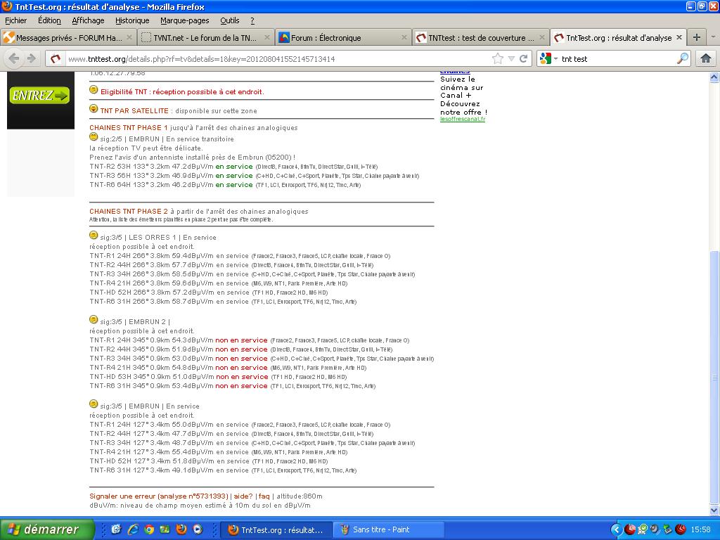

Messagepar bertrandbd » 04 Aoû 2012 15:58
j'ai mis ce que je pense être le détail demandé
Merci
details.JPG -->

bertrandbd a écrit:Bonjour
Merci
Les résultats sont pratiquement les mêmes que ceux d'Embrun sans adresse précise (=Embrun centre).
Les niveaux indiqués sont bons, d'Embrun 1 (dir. Sud-Est) comme des Orres (dir. Ouest), donc selon la visibilité des émetteurs depuis chez toi l'un ou l'autre devrait être recevable sans installation compliquée, peut-être même avec une bonne antenne intérieure (pas une soi-disant "spéciale TNT").

Messagepar bertrandbd » 04 Aoû 2012 17:40
Merci Marceljack et Julien74 pour vos conseils, je vais essayer de mettre une antenne terrestre cela me semble bien adaptée à mon besoin
Merci encore à tous pour le temps que vous avez consacré à me répondre
