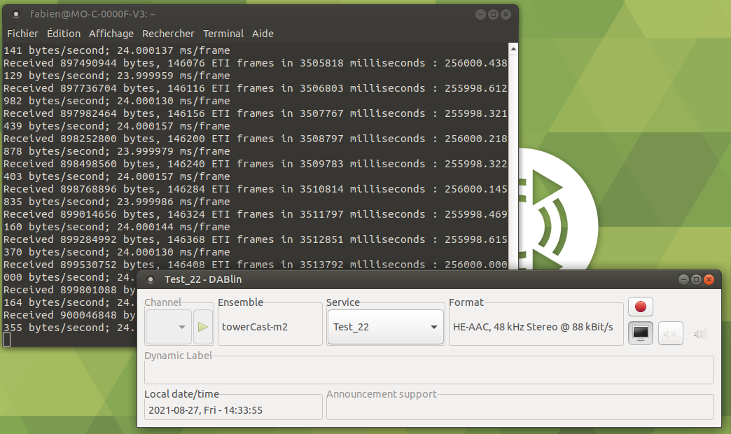

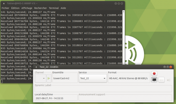

Effectivement on peut apercevoir ces tests sur DigitalBitrate.
Ce qu'il serait intéressant de savoir, c'est si ces tests tournent aussi à Marseille, Lyon et l'ensemble du parcours A6-A7. Malheureusement, les capteurs a Lyon et Marseille sont HS pour le moment.
En tout cas, cela correspond à ce qui est émis sur Eutelsat 5W depuis 2-3 jours pour alimenter tous les émetteurs M1/M2.
Voir ici
J'ai une parabole pointée en permanence sur ce sat, avec une carte sat derrière. Avec les outils proposés sur le github ci-dessus, décodage sans problèmes des M1 et M2, et lisibles dans DabLin sur Linux (voir image jointe). Ces flux sont émis en clair.
Après écoute des deux muxs, le son dans l'ensemble est pas mal, vraiment très faible sur certaines radios (RFM, RTL notamment). Le M2 est presque vide pour le moment, avec un son de FIP qui sature. Pas de DLS/SLS pour le moment. Mais c'est normal, cela représente des tests pour le moment, il ne faut pas l'oublier.
2021-08-27_14h34_03.png -->
