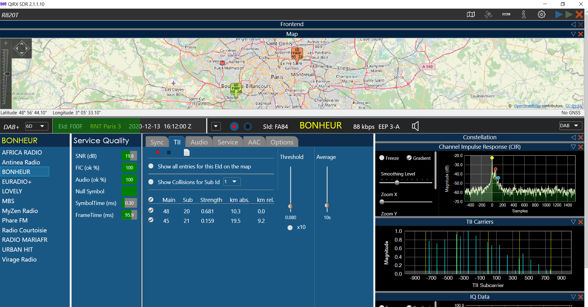

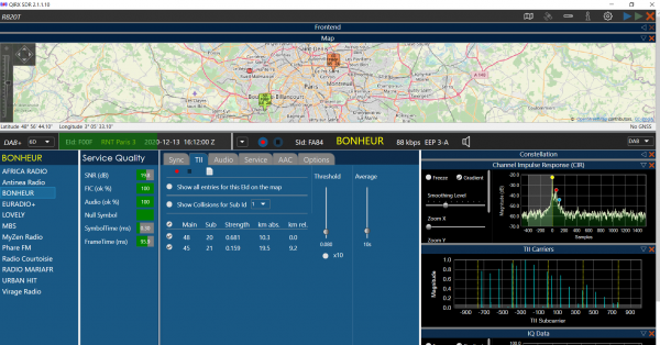

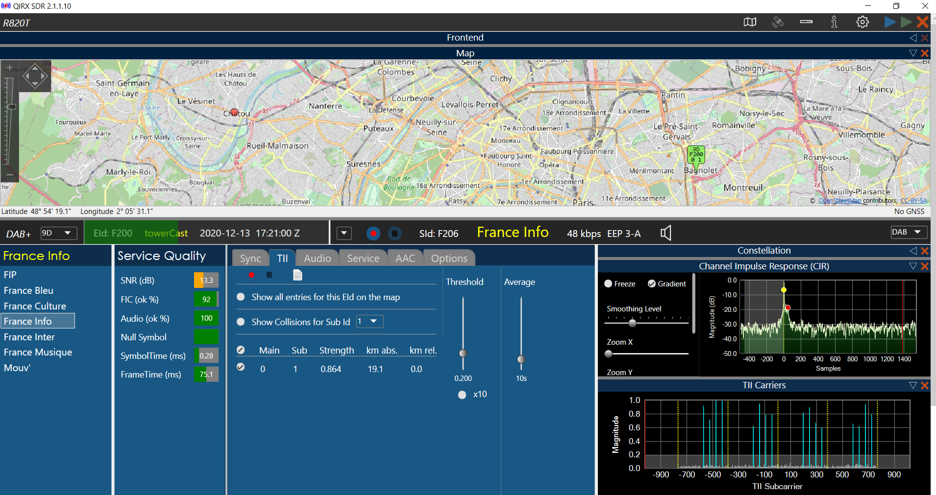

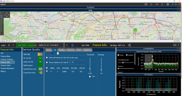

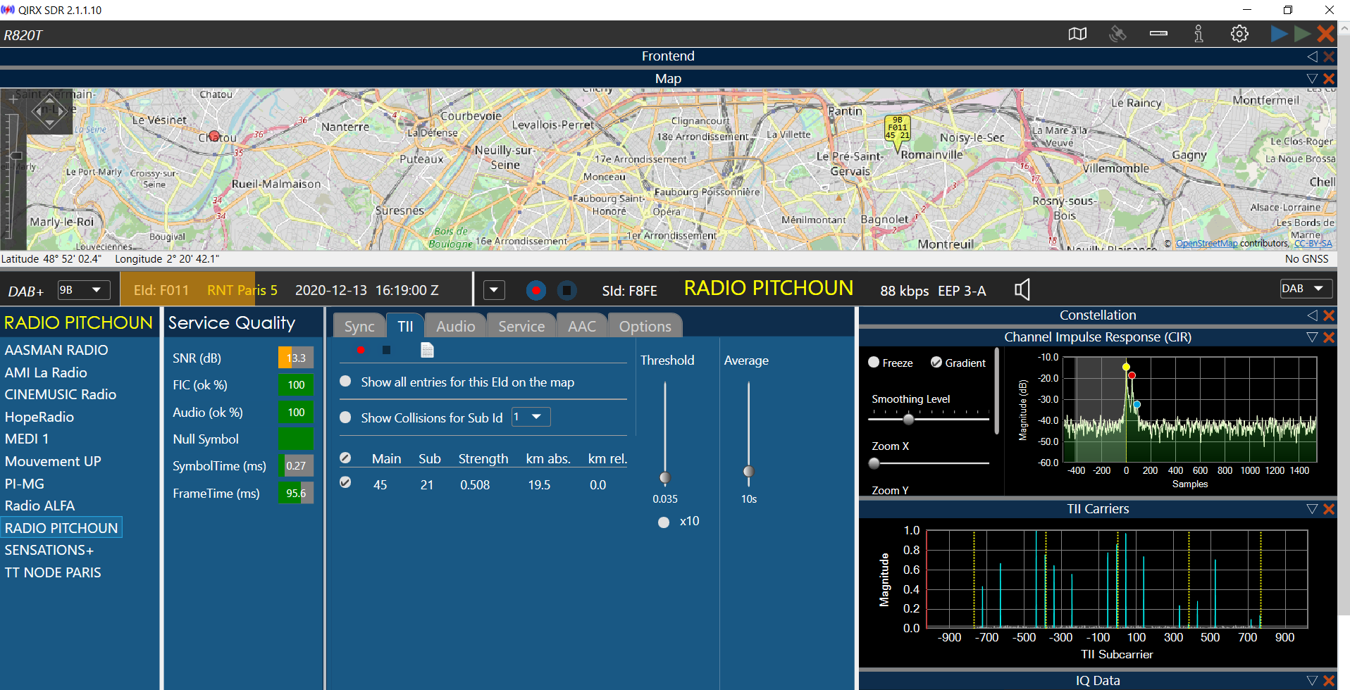

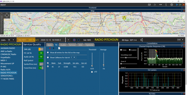

un peu plus d'un an après, je reviens sur ce fil avec mon QIRX SDR 2.1.1.10 que j'ai installé sur un autre ordinateur dédié.
comme conseillé ci-dessus et sur la page d'installation de ce logiciel, j'ai téléchargé l'outil AccessDatabaseEngine_X64.exe que j'ai installé.
et en effet sur le mux 6A, j'ai pu trouver les 2 émetteurs de Meudon et de Fort de Romainville sur ma carte, grâce aux TII (Transmitter Identification Information) diffusés par les émetteurs de ce mux.

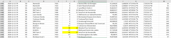

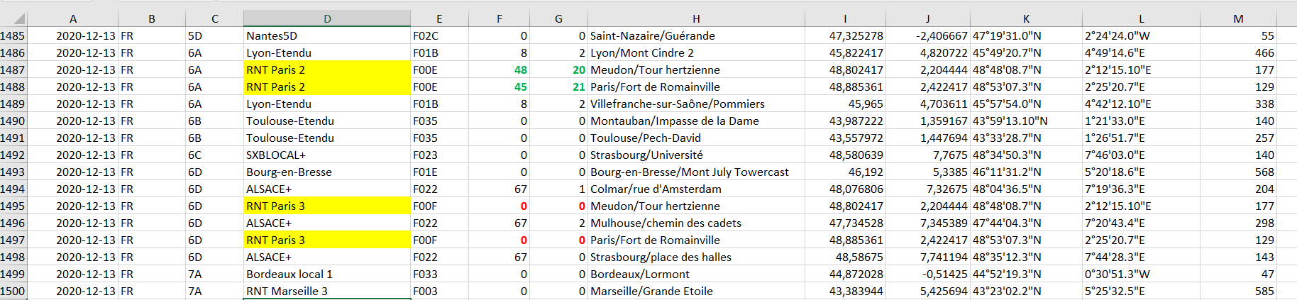

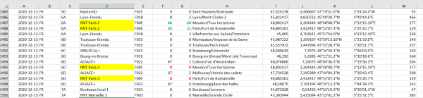

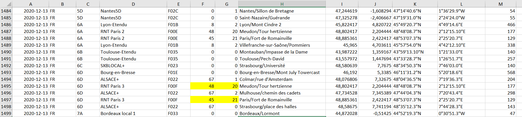

par contre, pour le 6D, les informations relatives aux paramètres TII des 2 émetteurs ne sont pas renseignés dans la base de donnée qirxDAB.xlsx qui se trouve ici :
C:\Users\utilisateur_moi\AppData\Local\qirx\Database
on y a encore 0 et 0, ce qui ne permet pas de trouver les émetteurs avec QIRX.

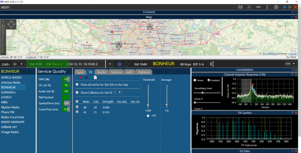

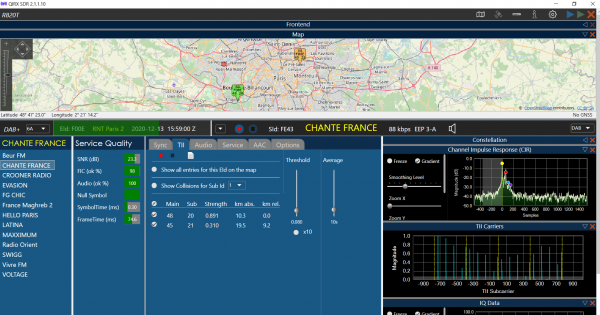

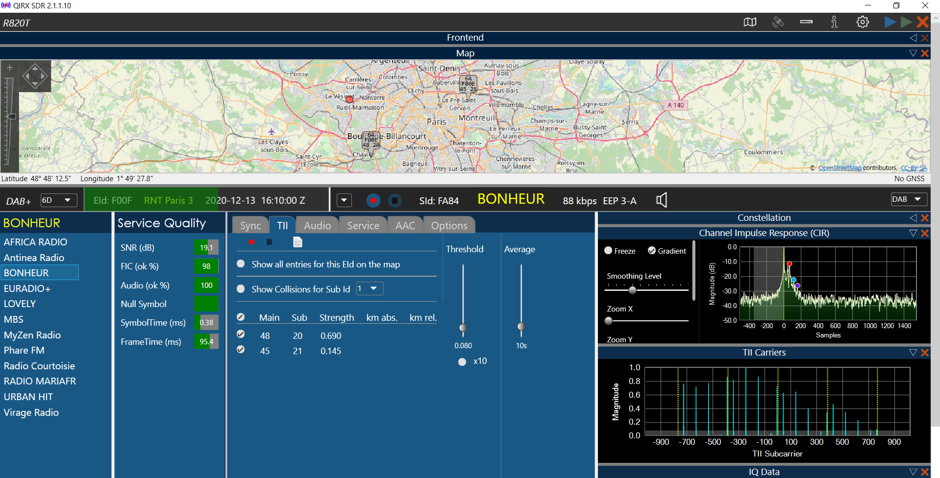

après modification à la main du fichier excel en y mettant respectivement 48 et 20 pour Meudon puis 45 et 21 pour Fort de Romainville (les infos TII trouvées grace à qirx), les emplacements des émetteurs 6D se sont affichés, avec la distance indiquée à chez moi.
l'avantage de ces informations TII, c'est qu'on peut voir, lorsqu'il y a plusieurs émetteurs en SFN, lesquels on reçoit effectivement, et lequel on capte le mieux (ce que ne permettent pas DABplayer ni Welle.io). On voit aussi à quelle distance on est de chaque émetteur.
pour le 9B et le 9D, les éléments relatifs au TII sont renseignés à la fois dans les données reçues de l'émetteur et dans la base de donnée qirx, ce qui permet d'afficher leur emplacement sur la carte qirx.

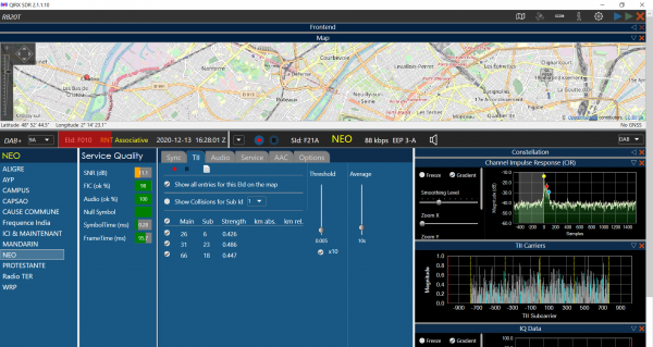

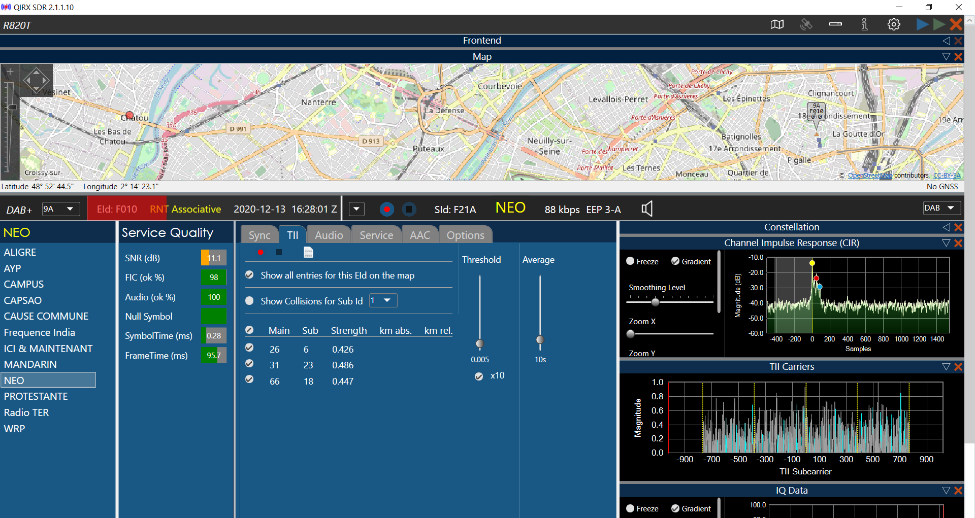

par contre pour le 9A et le 11A, rien n'est transmis comme TII. On voit sur les schémas à droite que les porteuses TII ne sont pas fixes comme sur les autres images des 6A, 6D, 9B et 9D.

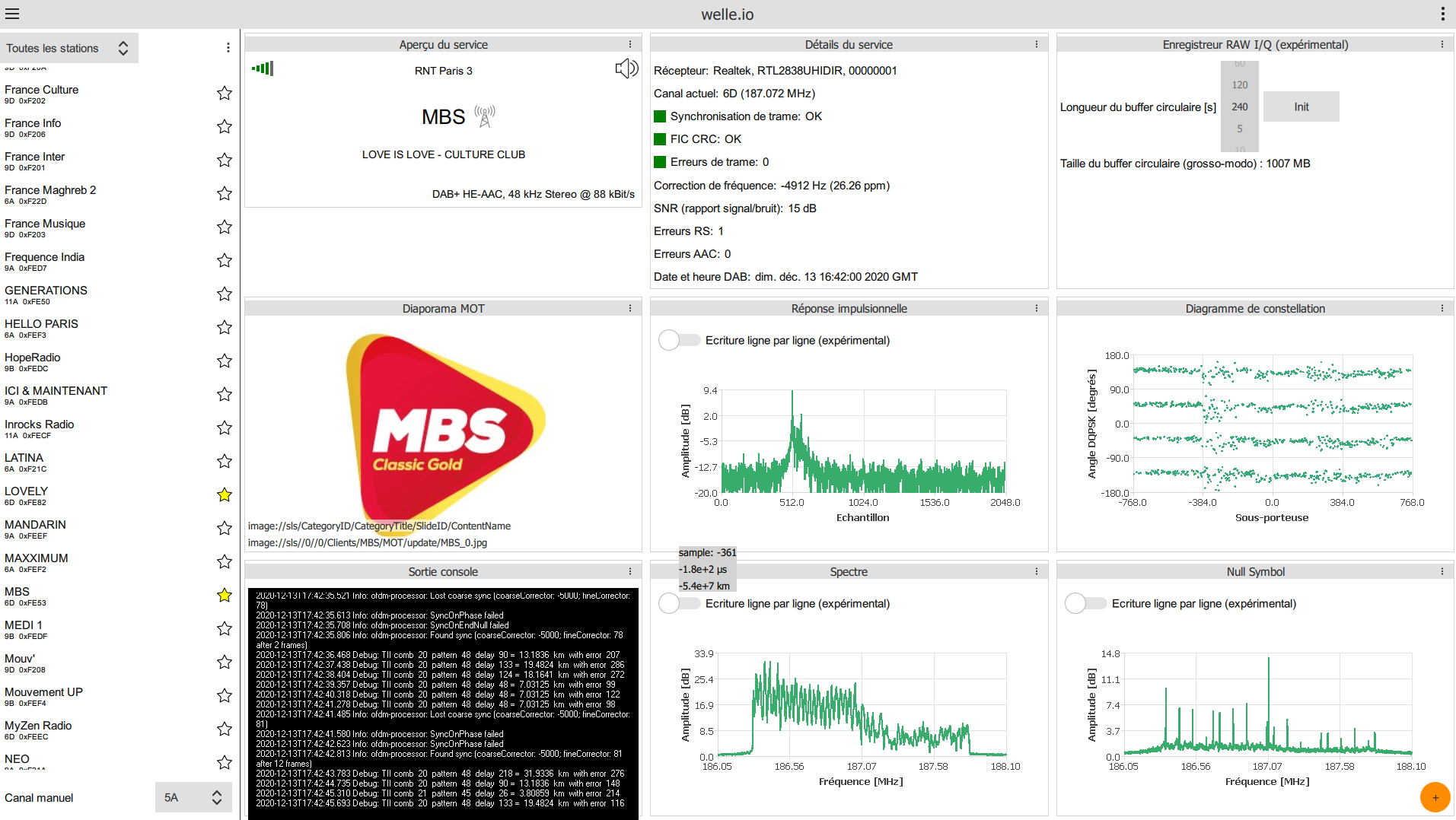

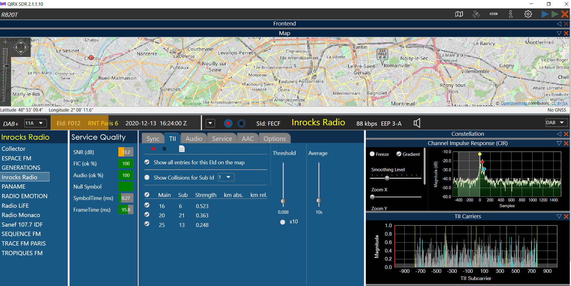

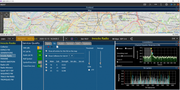

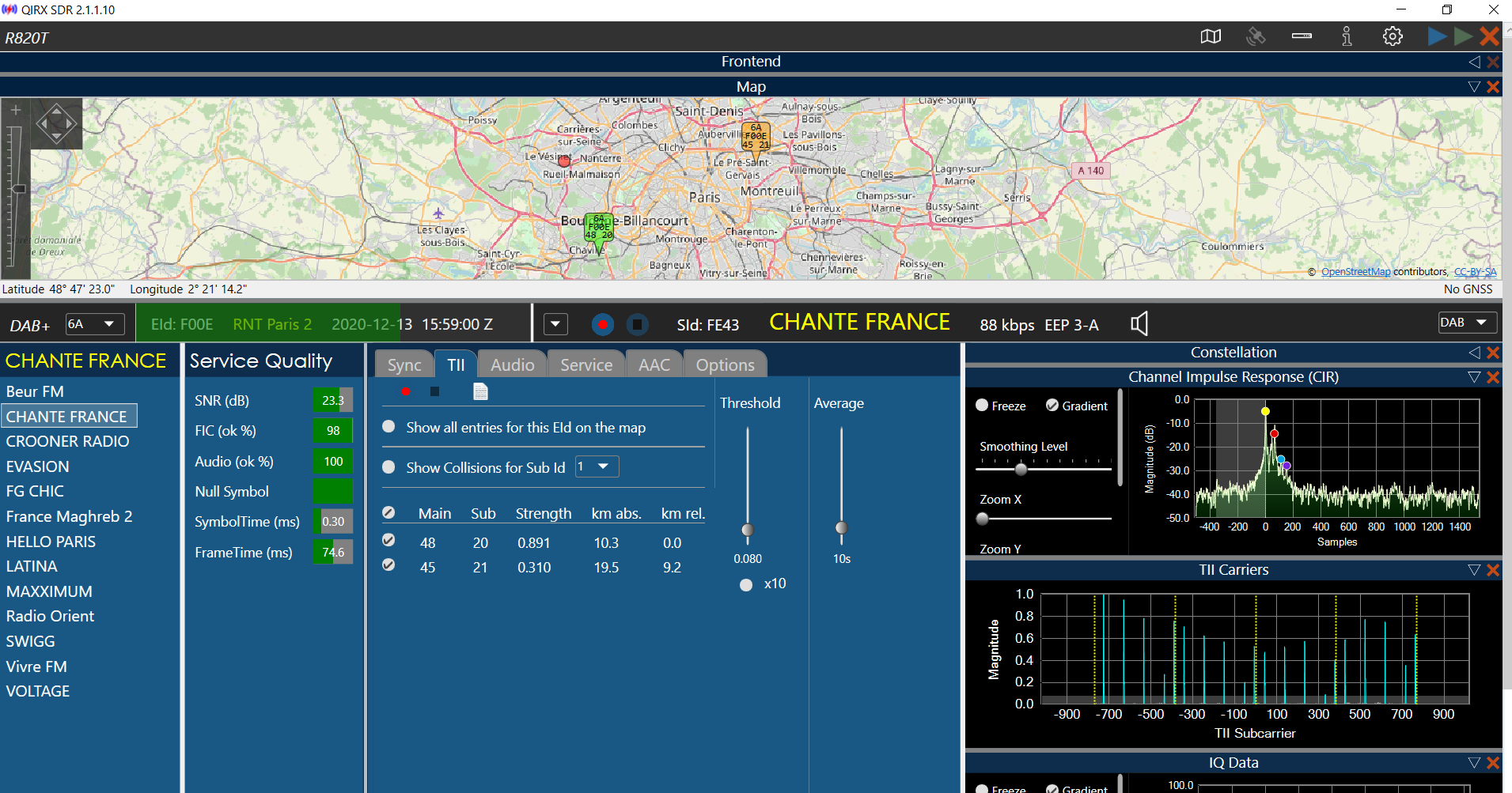

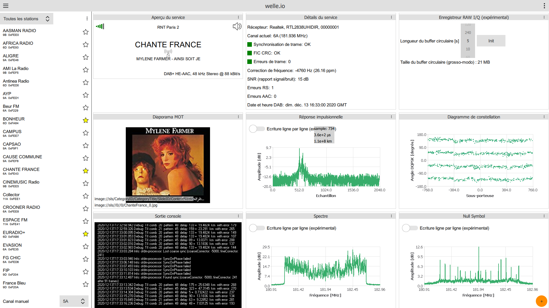

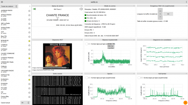

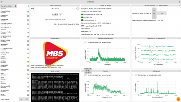

du coup comme j'avais installé les drivers zadig pour ma clé USB SDR RTL2832, j'ai chargé la derniere version de welle.io, la 2.2.
C'est beaucoup plus compliqué de recevoir les radios avec, comparé à DABplayer et qirx (c'est DABplayer le mieux, pour ça). Je n'ai pu vraiment écouter (et encore avec beaucoup de coupures) que les 2 mux que je reçois le mieux.
voici quelques images, on a aussi les raies spectrales TII mais elles ne sont pas exploitées pour afficher la position des émetteurs.
bref, je vais continuer à me servir de DABplayer au quotidien et n'utiliserai qirx que pour visualiser la position des émetteurs que je reçois, et voir s'il y a du SFN (exploitation des TII). C'est la seule valeur ajoutée de qirx que je vois.
Je n'utilerai pas cette version de welle.io 2.2.

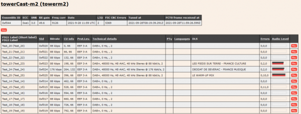

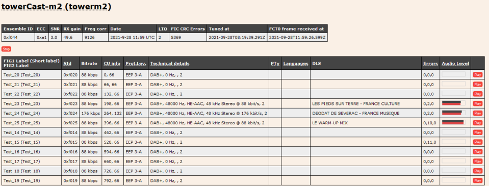

Dans ce post sur les multiplex métropolitains, je vois qu'un dérivé de welle.io existe pour Linux: welle-cli.
j'ai essayé de le trouver compilé pour windows mais sans succès.
visiblement on peut s'en servir pour faire de jolis tableaux récapitulatifs des informations du multiplex.
Je ne sais pas ce que welle-cli apporte de plus, sauf de ne pas passer par la GUI.
https://www.welle.io/
https://aerogus.net/posts/radio-dab-welle-cli/
https://manpages.debian.org/testing/welle.io/welle-cli.1.en.html

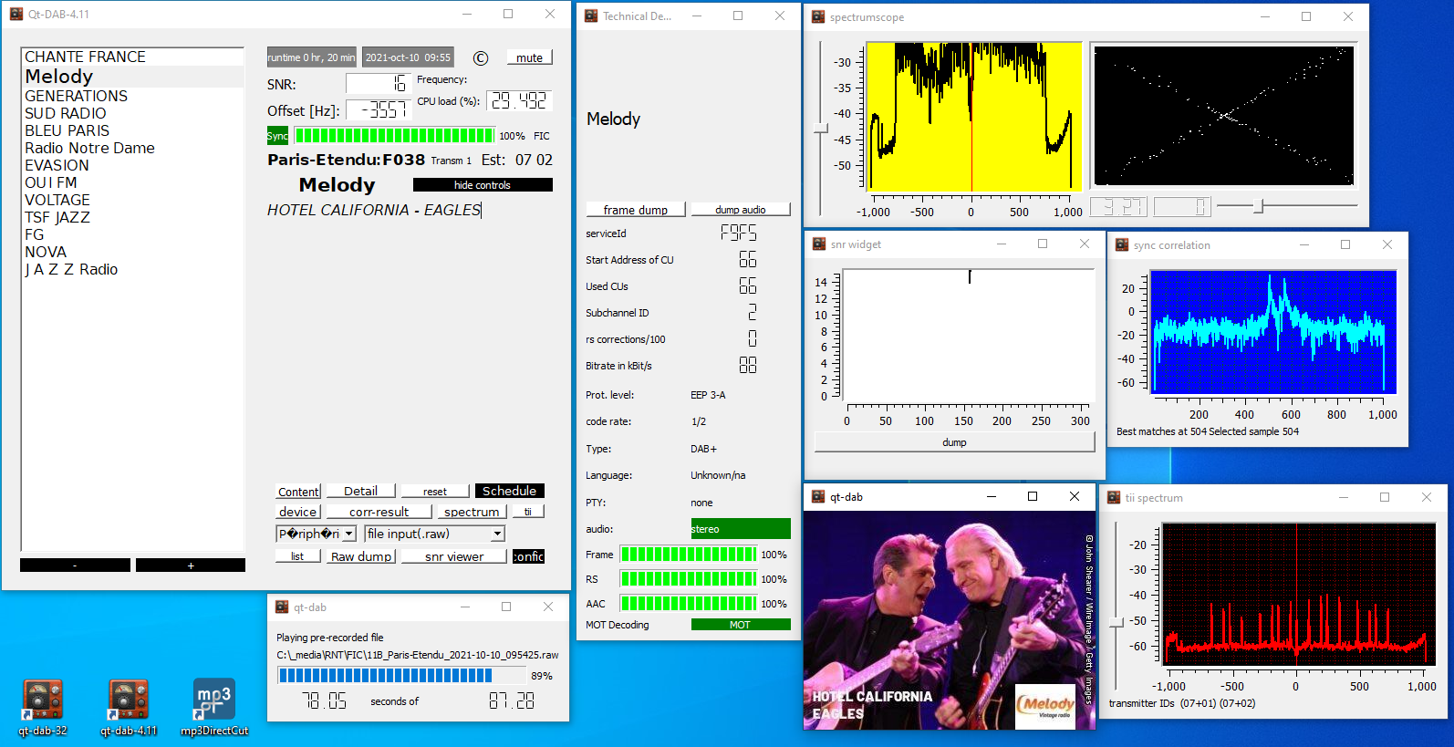

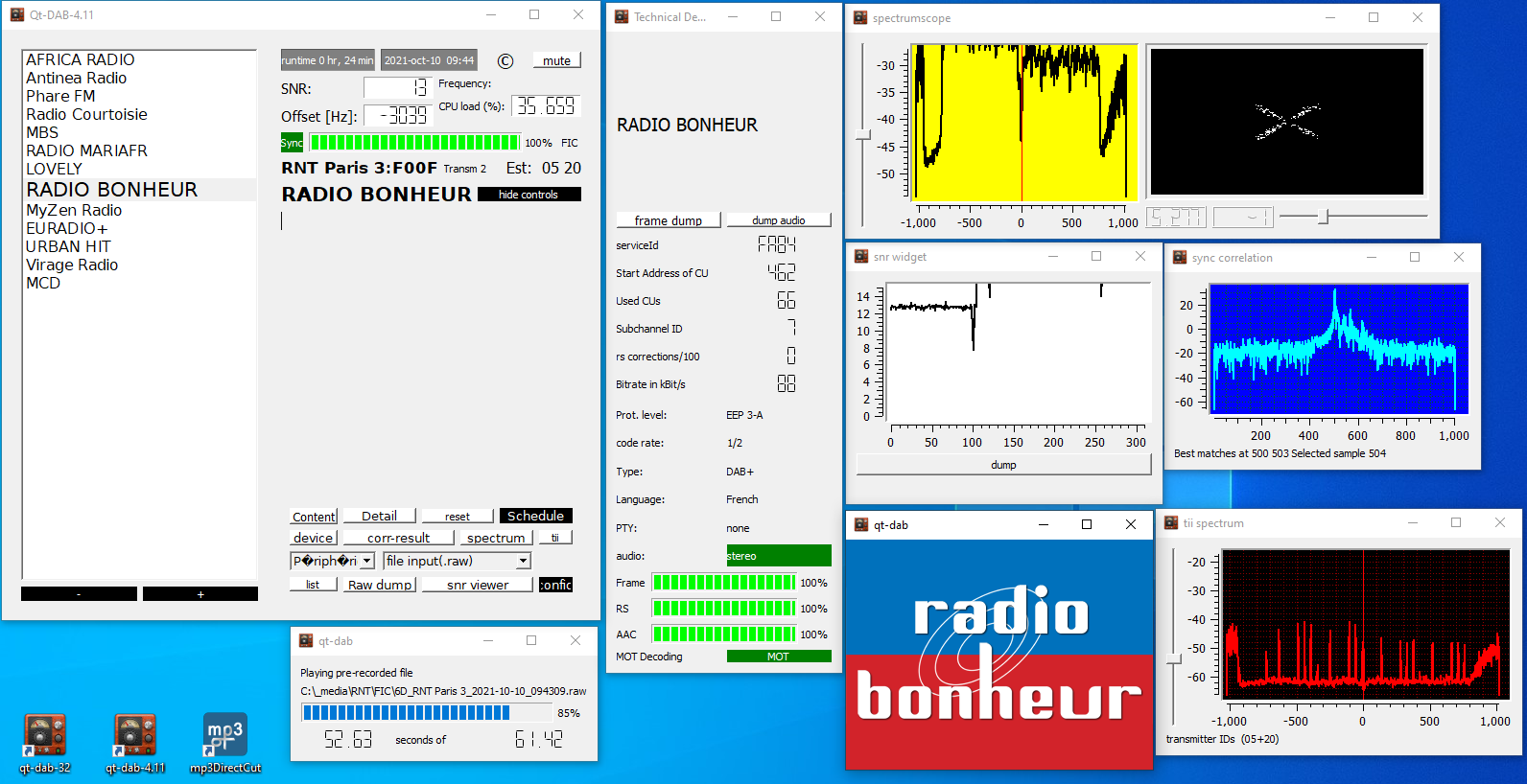

Messagepar Franck Morin » 10 Oct 2021 11:44

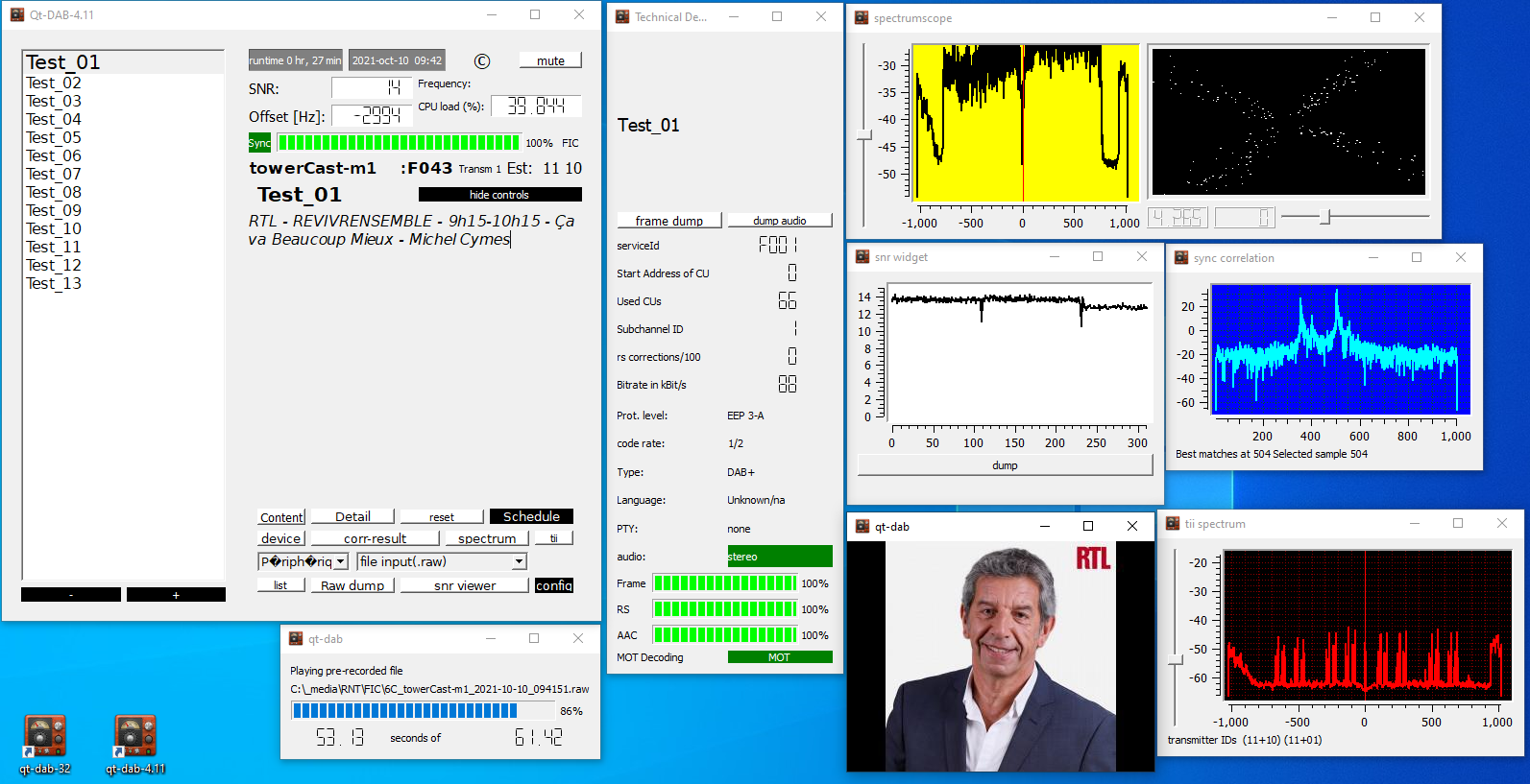

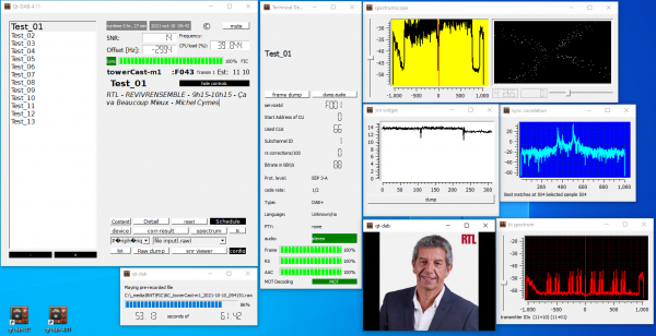

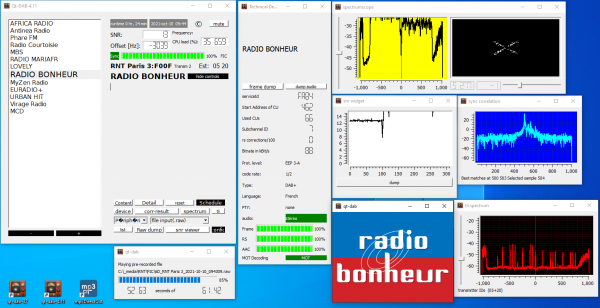

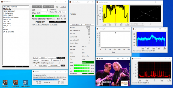

j'ai chargé ce matin Qt-DAB 4.11 et le son est beaucoup plus stable qu'avant à la lecture. quelques images :

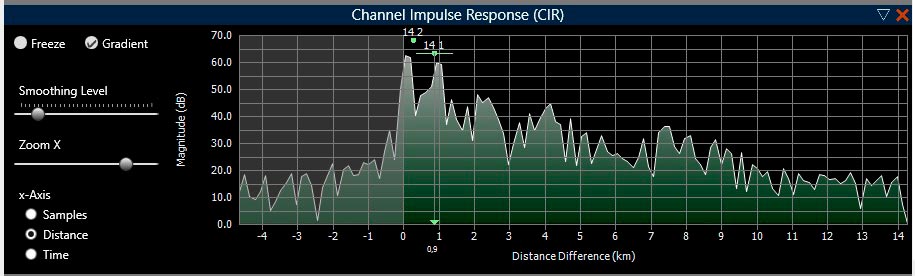

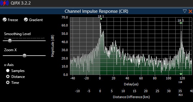

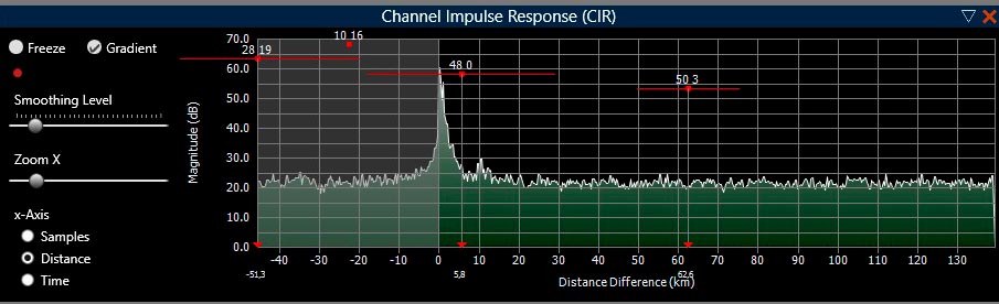

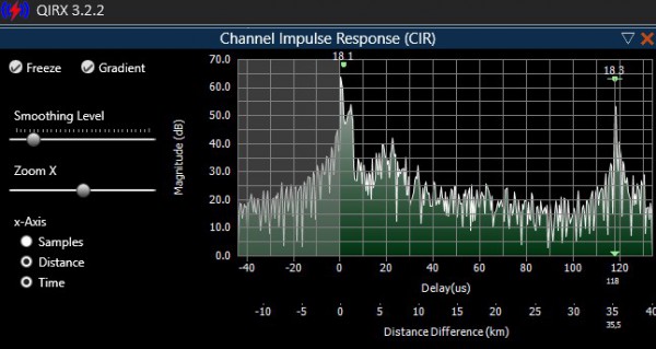

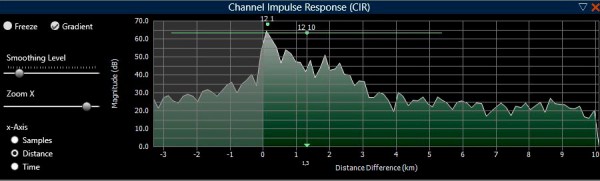

Si j'ai bien compris, l'appli QIRX permet (aussi !) de mesurer l'écart entre les temps de vol de 2 emissions d'un SFN 8)
Sur la v3.2.2, Il suffit d'ouvrir la fenêtre Channel Impulse Response (CIR) par un clic droit sur la zone droite de l'écran (si nécessaire, tirer la fenêtre Service Quality vers la gauche pour dégager une zone où le clic-droit fonctionne).
:arrow: Bilan du test:
- La fenêtre CIR m'affiche bien une différence de temps de vol entre 2 TII, en us et même... en km !
- Cette mesure de temps correspond parfaitement à la différence de mes distances à ces émetteurs,
- les 2 émetteurs du SFN semblent donc synchronisés au petit poil.
Le passage de Time à Distance (km) est bluffant :clap:

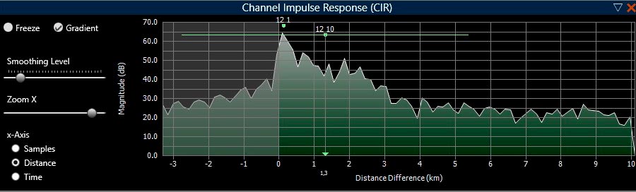

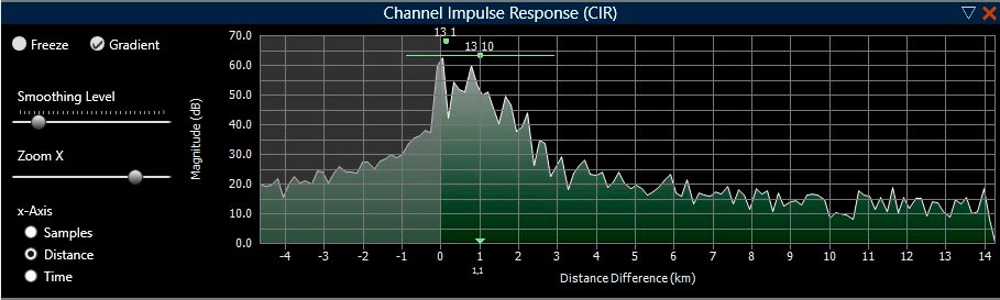

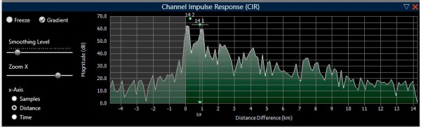

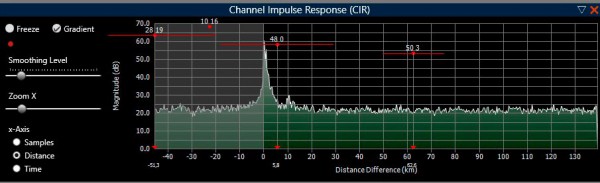

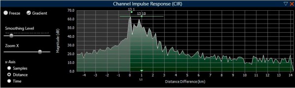

Avec le logiciel Qirx, connaissez-vous la signification de la barre horizontale parfois présente au niveau de l'identifiant TII dans la fenêtre CIR ?
Elle peut être Verte Jaune ou Rouge et plus ou moins étendue. Je n'ai pas trouvé sur le site de Qirx d'information concernant cet affichage.
Capture-d’écran-2022-04-30-090710.jpg -->
Barre étendue
Capture-d’écran-2022-04-30-091206.jpg -->
Barre courte
Capture-d’écran-2022-04-30-091857.jpg -->
Barre recouvrante
Capture-d’écran-2022-04-30-092329.jpg -->
Barres rouges, reception avec erreurs
[IDF] Antenne Individuelle : Fracarro Lamda14 21-69 (sous les combles) [Tour Eiffel 42 km]
[Granville] Antenne Collective : Wisi EB66 sur [Rennes St-Pern 66 Km] et Wisi EB44 sur [Granville 1,2 Km]
