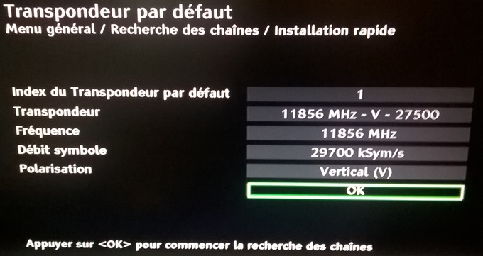

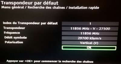

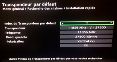

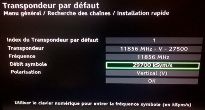

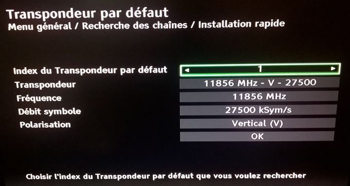

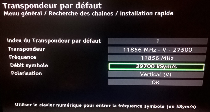

Messagepar Franck Morin » 08 Nov 2016 15:06
ce matin, le transpondeur de base (TP 72, freq 11856) servant à la réinstallation automatique des nouveaux plans de service de TNTSAT a changé de caractéristiques.
il était diffusé en DVB-S et 27,5 MS/s, et désormais c'est DVB-S2 et 29,7 MS/s.
le DSR5020 ne détecte pas automatiquement le passage en DVB-S2, il faut lui forcer la main en fixant le nouveau débit symbole. c'est ce qui explique que vous n'ayez sans doute plus C8 et numéro 23 sur les numéros 8 et 23.
Désormais, les caractéristiques du transpondeur de base de TNTSAT sont les suivantes:
TP 72 d'Astra 1
Freq 11856 MHz
Vertical
modulation DVB-S2
FEC 5/6
QPSK
SR 29.7MS/s.
aller dans le menu "Recherche des chaines" puis "Installation rapide"
tapez votre code PIN
sur la 4eme ligne, entrer 29700
puis cliquer sur OK
l'installation des chaines commence alors comme d'habitude, comme à la première installation.
Acceptez la mise à jour des chaines et radios trouvées, fixez votre France 3 régional, fixez l'age du contrôle parental, quittez le menu.
et en principe C8 et numéro 23 sont revenus
tant que Canal+ ne rechange pas les caractéristiques du transpondeur de base et que vous ne changez pas les nouvelles caractéristiques du transpondeur de base dans le menu, les prochains nouveaux plans de fréquences devraient être installés automatiquement le matin du changement à la sortie de veille.
