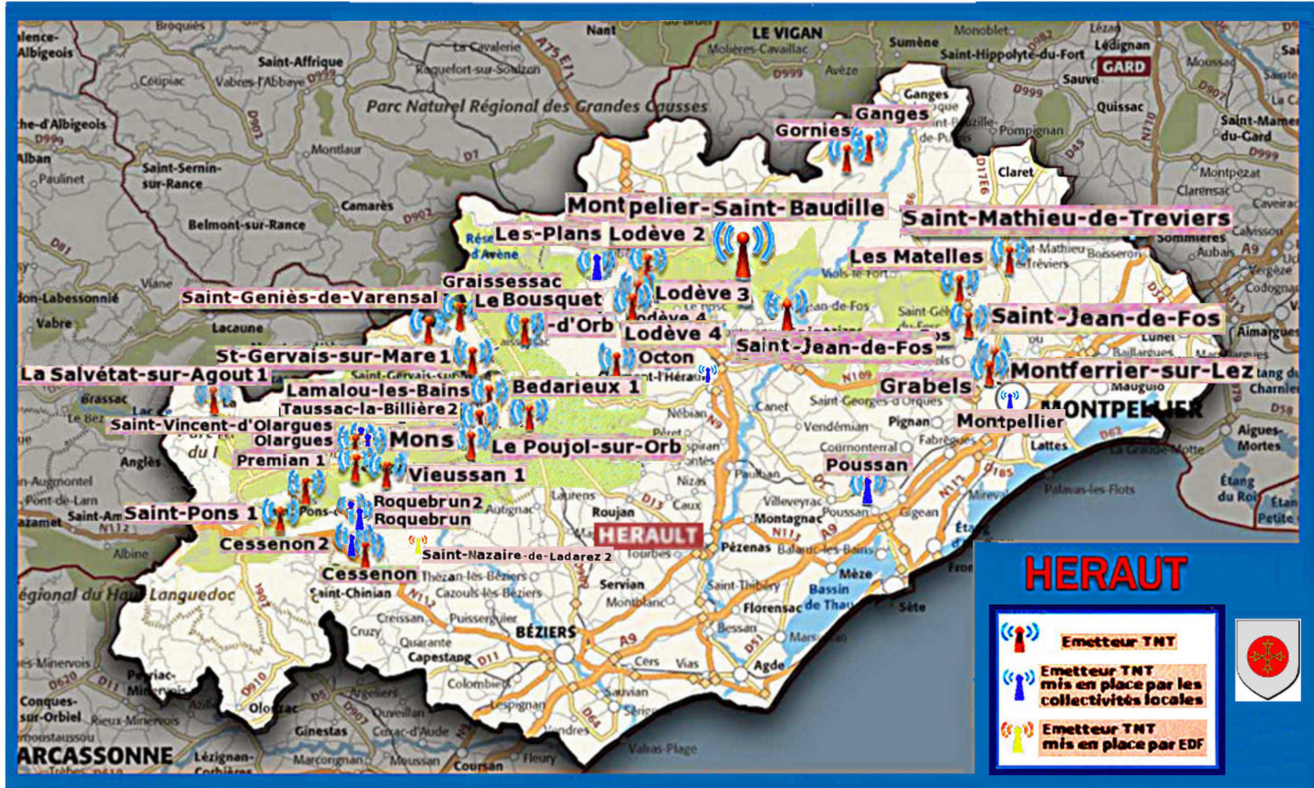

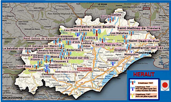

Liste des émetteurs dans le département de l'Hérault :
:arrow: Émetteur Principal :
- Montpellier - Saint-Baudille.
:arrow: Émetteurs Locaux :
- Bédarieux 1 - Pic de Tantajo.
- Cessenon - Babeau-Bouldoux.
- Ganges - Brissac.
- Gorniès - Le Roc Blanc.
- Grabels - La Paillade.
- Graissessac - Mont Cabanes.
- La Salvetat-sur-Agout 1 - Pic de l'Albre.
- Lamalou-les-Bains - Coubillou.
- Le Bousquet-d'Orb - Fontenilles.
- Le Poujol-sur-Orb - Les Aires - Violès.
- Les Matelles - Pioch de Lirou.
- Lodève 2 - Vinas.
- Lodève 3 - Est.
- Lodève 4 - Puech de la Gardie.
- Montferrier-sur-Lez - La Maison Neuve.
- Octon - Plan de Basse.
- Olargues - Sainte Croix.
- Prémian 1 - Coucouruques.
- Saint-Gély-du-Fesc - Puech du Mas du Juge.
- Saint-Geniès-de-Varensal - Combe Cavé.
- Saint-Gervais-sur-Mare 1 - Taussac-La Billière.
- Saint-Jean-de-Fos - La Vierge.
- Saint-Mathieu-de-Tréviers - Les Avants.
- Saint-Pons 1 - Riols.
- Taussac-La-Billière 2 - La Sesquière.
- Vieussan 1 - Lisac.
:arrow: Émetteurs mis en place par les collectivités territoriales :
- Cessenon 2 - Lugné.
- Clermont-L'Hérault - La Ramasse.
- La Moure - Poussan.

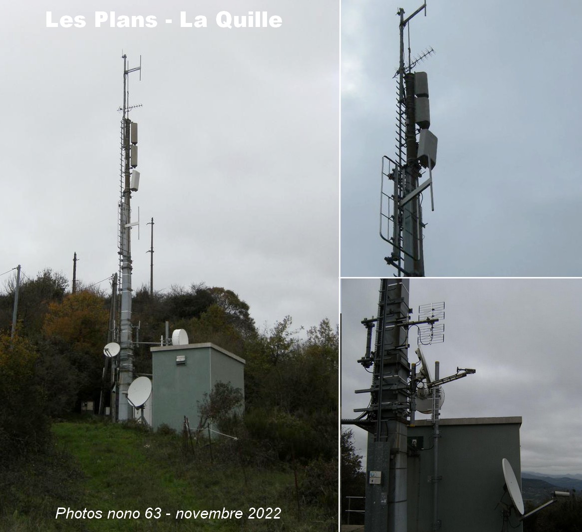

- Les Plans - La Quille.
- Mons - La Trivalle - Mas de Rêmes.
- Montpellier L112-12 - Hôtel de Région.
- Roquebrun - Roc de l'Estan.
- Roquebrun 2 - Ceps.
- Saint-Nazaire-de-Ladarez 2 - Combal des Gourps.
- Saint-Vincent-d'Olargues - Les Serres.
Positionnement des émetteurs de l'Hérault :
:arrow: Carte interactive des émetteurs TNT et FM de l'Hérault réalisée par Gaël01:
https://drive.google.com/open?id=1Z1Aw9LoW18JF7kia_K2sYRCmTM42C1gI&usp=sharing

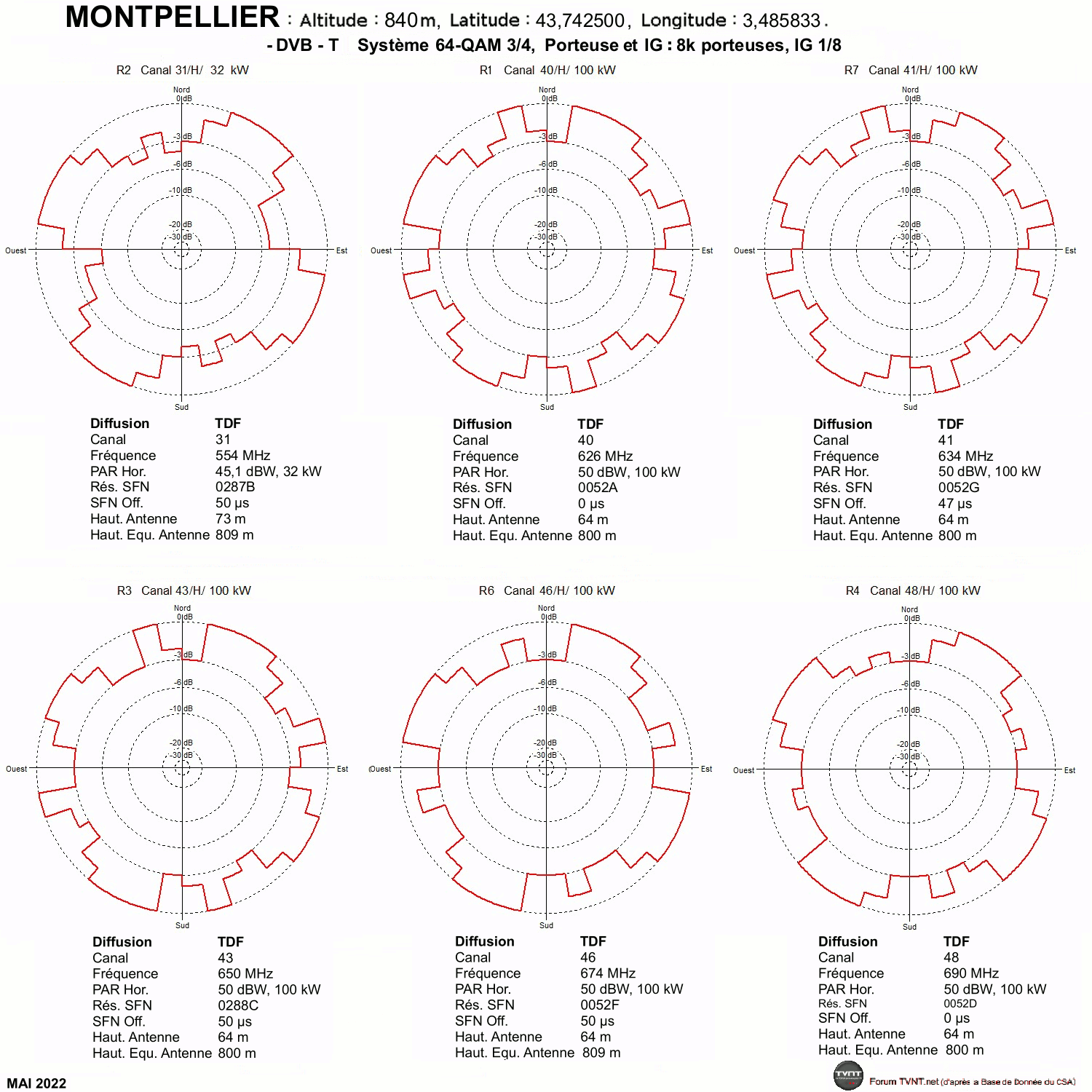

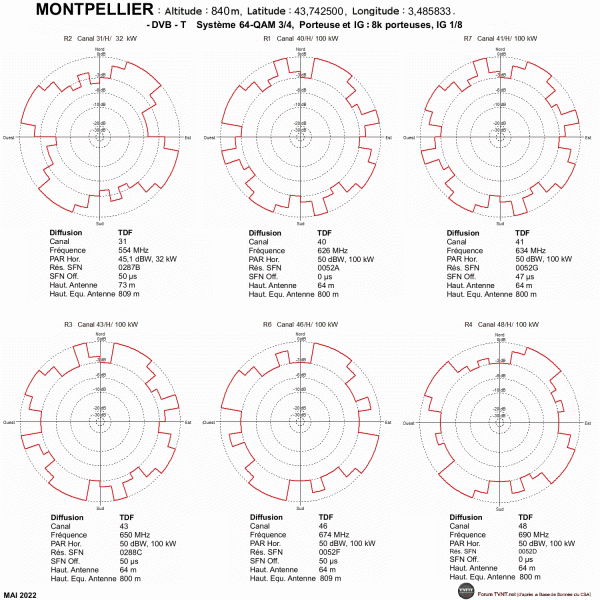

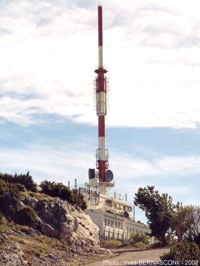

MONTPELLIER - SAINT-BAUDILLE
Émetteur principal.
Localisation du pylône TDF de Saint-Baudille, sur la commune de Montpeyroux :
Vu 4278 fois
R9: 27H 5kW (TDF)
R2: 31H 32kW (TDF).
R1: 40H 100kW (TDF).
R7: 41H 100kW (TDF).
R3: 43H 100kW (TDF).
R6: 46H 100kW (TDF).
R4: 48H 100kW (TDF).

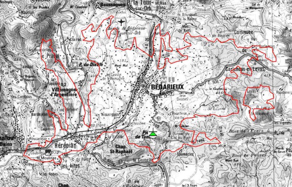

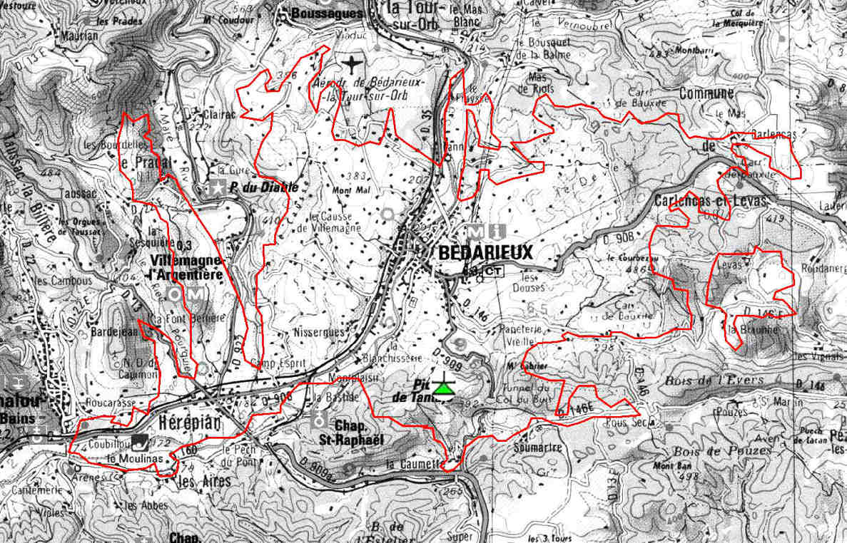

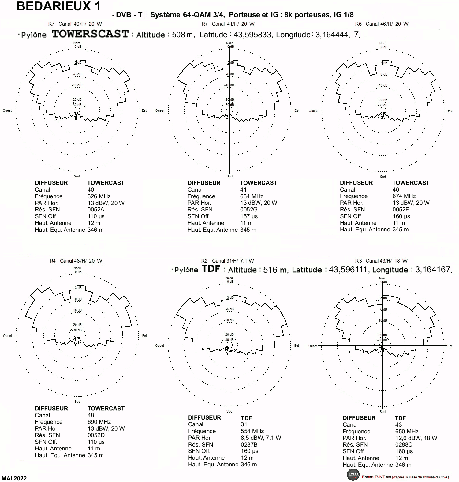

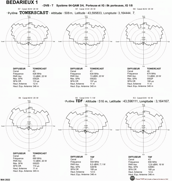

BÉDARIEUX 1 - PIC DE TANTAJO
Il y a 2 pylônes pour la TNT sur le pic de Tantajo, commune de Bédarieux :
:arrow: Localisation du pylône TDF qui diffuse les multiplex R2 et R3.
:arrow: Localisation du pylône TOWERSCAST qui diffuse les multiplex R1, R4, R6 et R7.
R2: 31H 7,1W (TDF).
R1: 40H 20W (TOWERCAST).
R7: 41H 20W (TOWERCAST).
R3: 43H 18W (TDF).
R6: 46H 20W (TOWERCAST).
R4: 48H 20W (TOWERCAST).

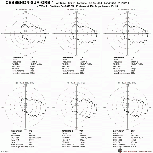

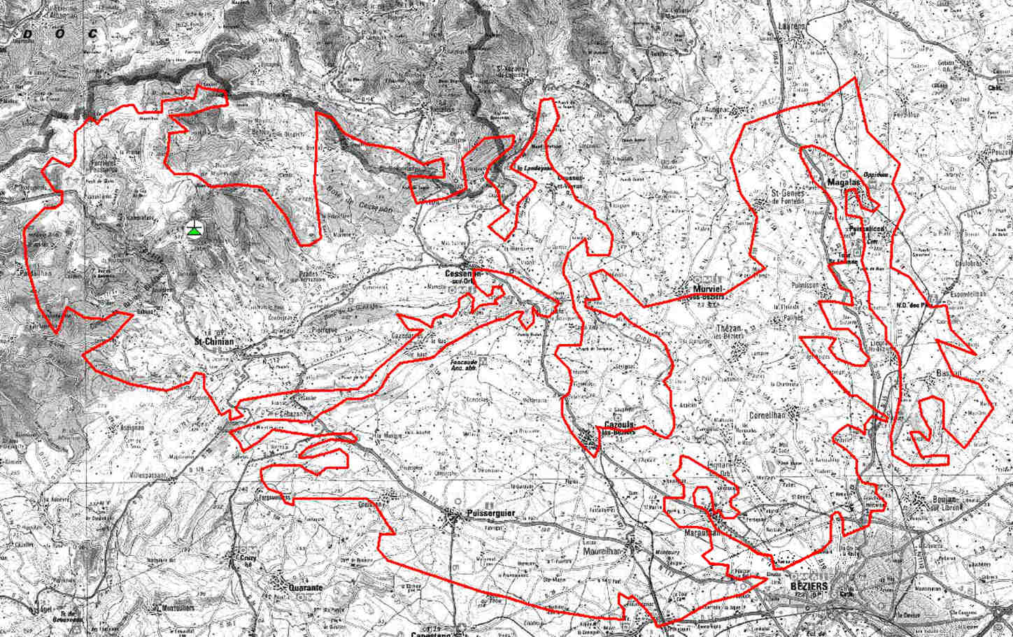

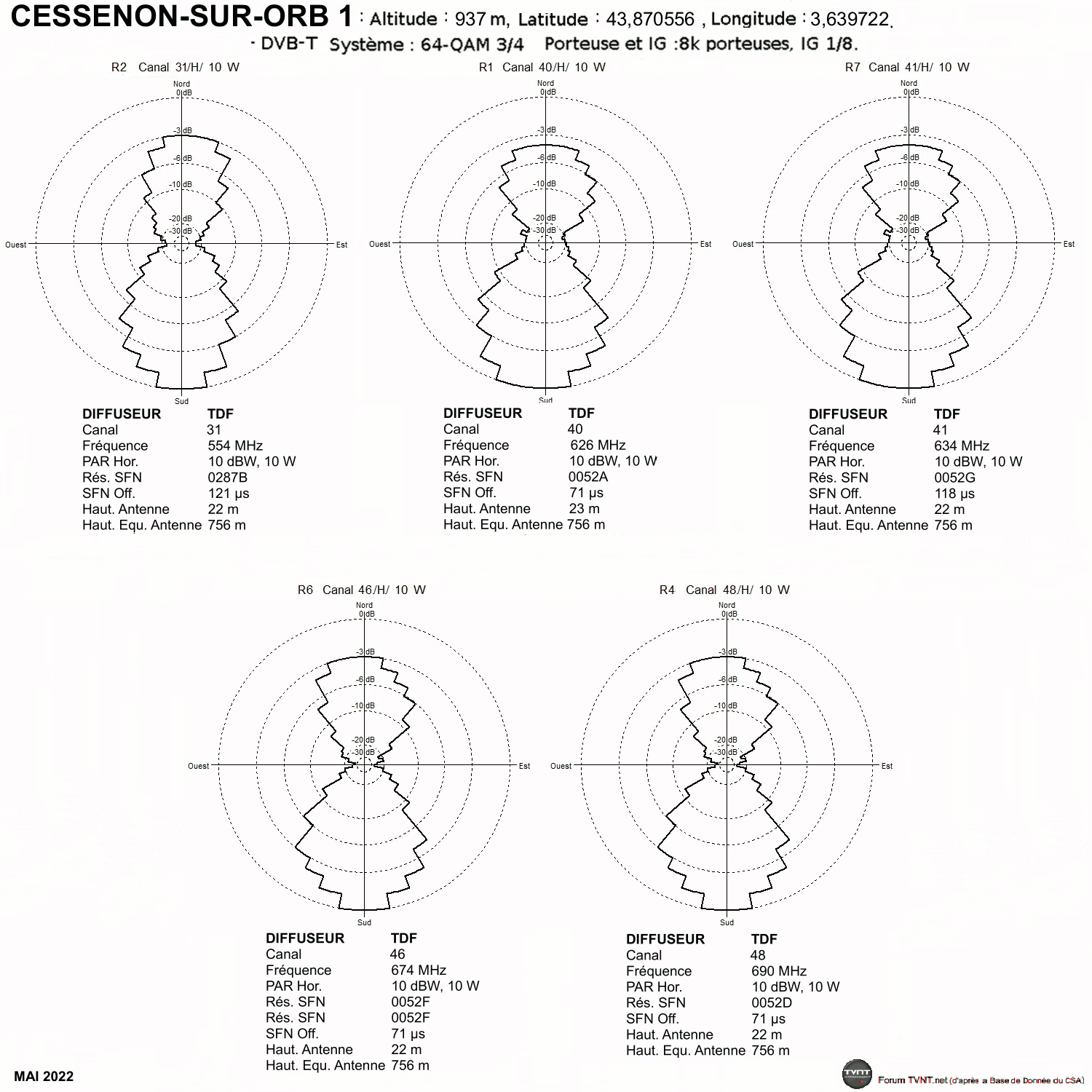

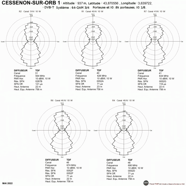

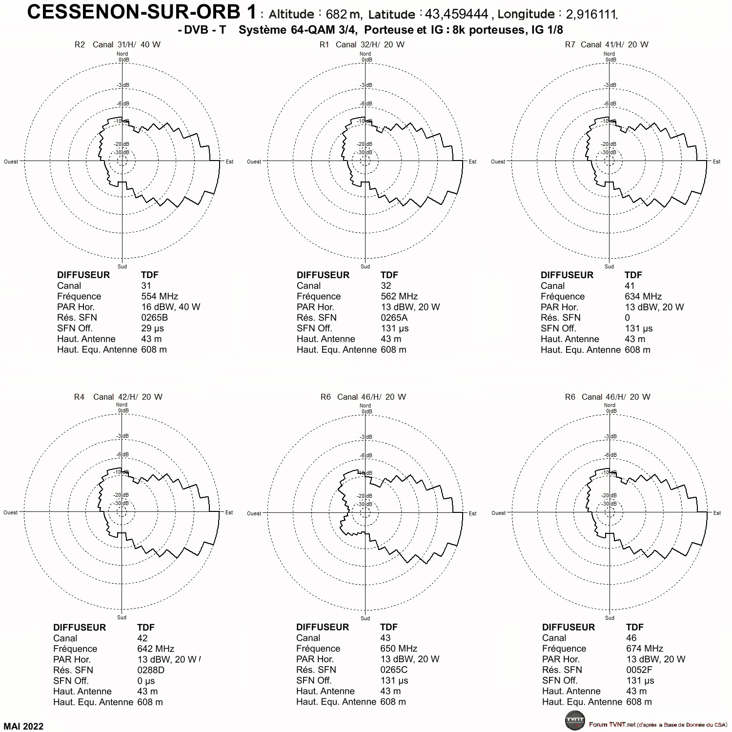

CESSENON - BABEAUX-BOULDOUX
:arrow: Localisation du pylône TDF, sur la commune de Babeaux-Bouldoux.
R2: 31H 40W (TDF).
R1: 32H 20W (TDF).
R7: 41H 20W (TDF).
R4: 42H 20W (TDF).
R3: 43H 20W (TDF).
R6: 46H 20W (TDF).

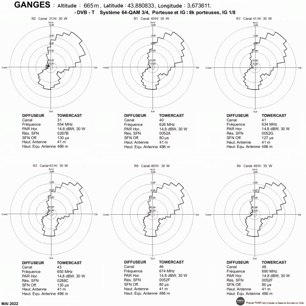

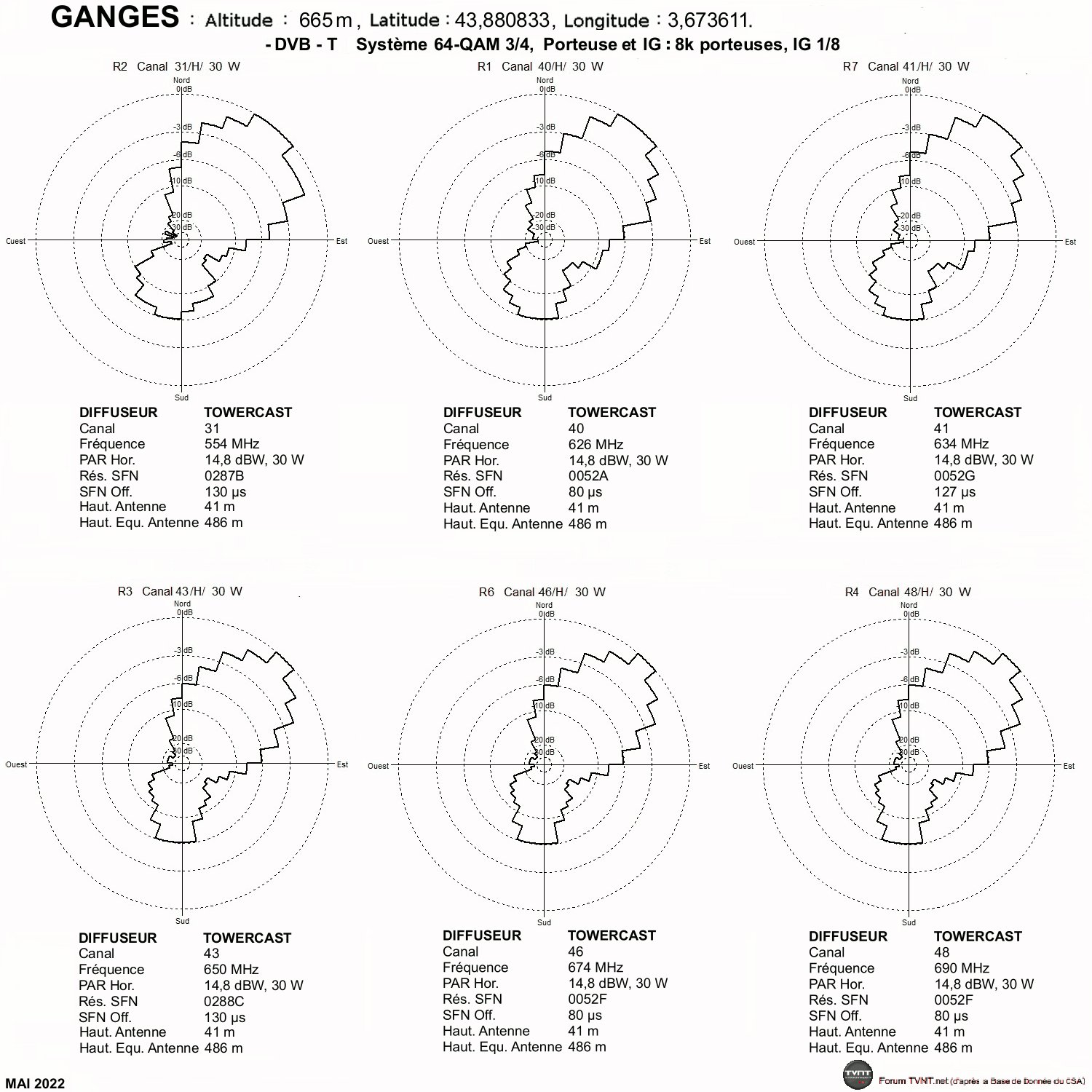

GANGES - BRISSAC
:arrow: Localisation du pylône TOWERCAST .
R2: 31H 30W (TOWERCAST).
R1: 40H 30W (TOWERCAST).
R7: 41H 30W (TOWERCAST).
R3: 43H 30W (TOWERCAST).
R6: 46H 30W (TDF).
R4: 48H 30W (TDF).

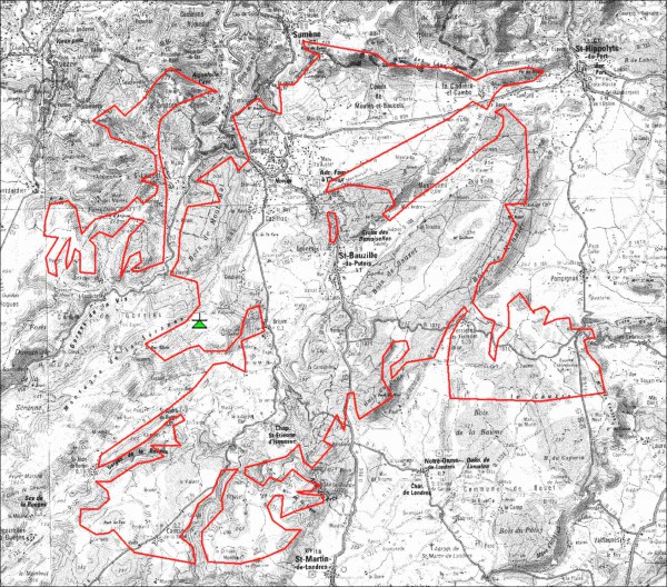

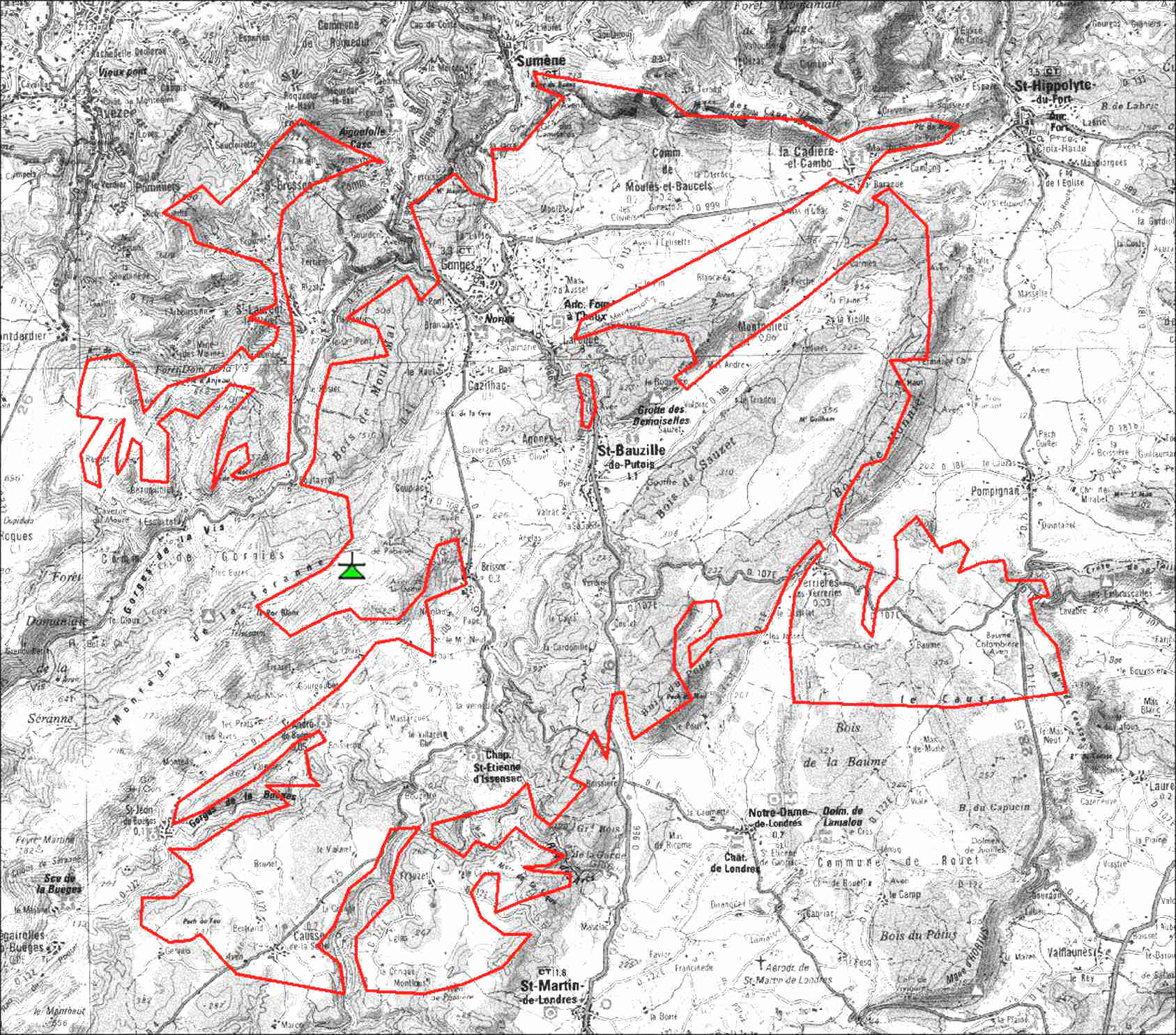

GORNIÈS - LE ROC BLANC
:arrow: Localisation du pylône TDF du Roc Blanc, Montagne de Séranne, sur la commune de Saint-André-de-Buèges, qui diffuse tous les multiplex.
R2: 31H 10W (TDF).
R1: 40H 10W (TDF).
R7: 41H 10W (TDF).
R6: 46H 10W (TDF).
R4: 48H 10W (TDF).

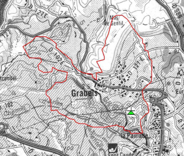

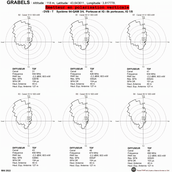

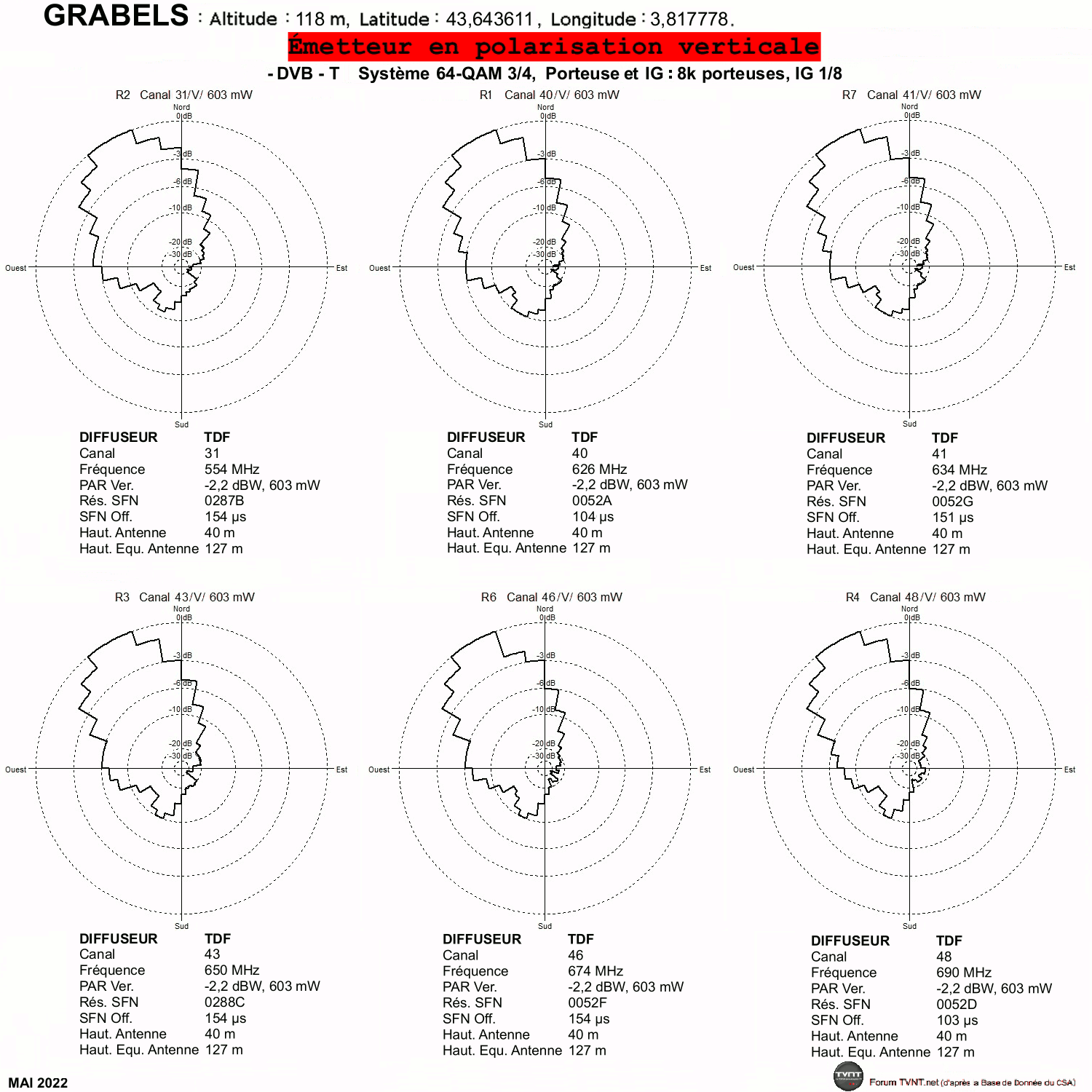

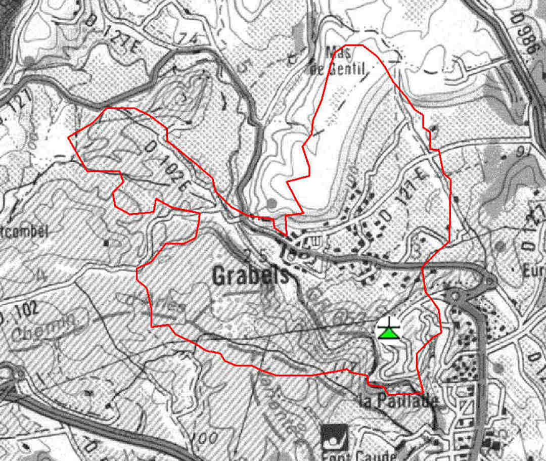

GRABELS - LA PAILLADE
:arrow: Localisation du pylône TDF rue de La Soulane, La Paillade, sur la commune de Montpellier.
R2: 31V 600mW (TDF).
R1: 40V 600mW (TDF).
R7: 41V 600mW (TDF).
R3: 43V 600mW (TDF).
R6: 46V 600mW (TDF).
R4: 49V 600mW (TDF).

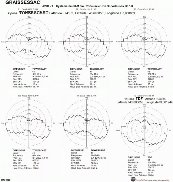

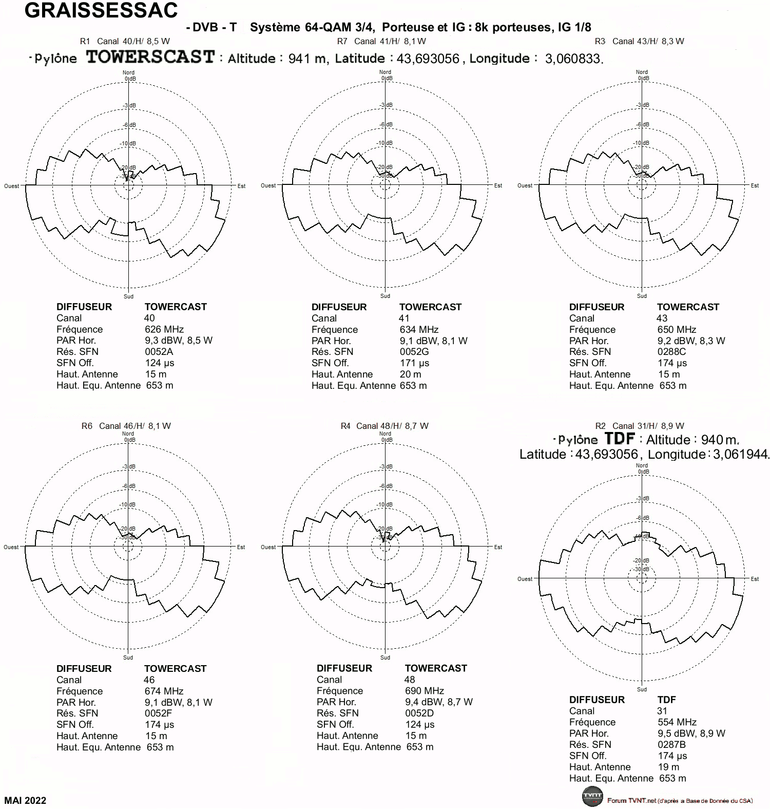

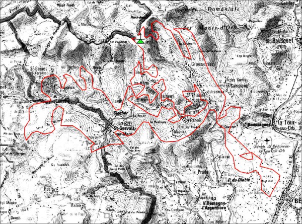

GRAISSESSAC - MONT CABANES
Il y a 2 pylônes pour la TNT sur le site du Mont Cabanes, commune de Graissessac :
:arrow: Localisation du pylône TDF,qui diffuse le multiplex R2.
:arrow: Localisation du pylône TOWERCAST qui diffuse les multiplex R1, R3, R4, R6 et R7.
R2: 31H 8,9W (TDF).
R1: 40H 8,5W (TOWERCAST).
R7: 41H 8,1W (TOWERCAST).
R3: 43H 8,3W (TOWERCAST).
R6: 46H 8,1W (TOWERCAST).
R4: 48H 8,7W (TOWERCAST).

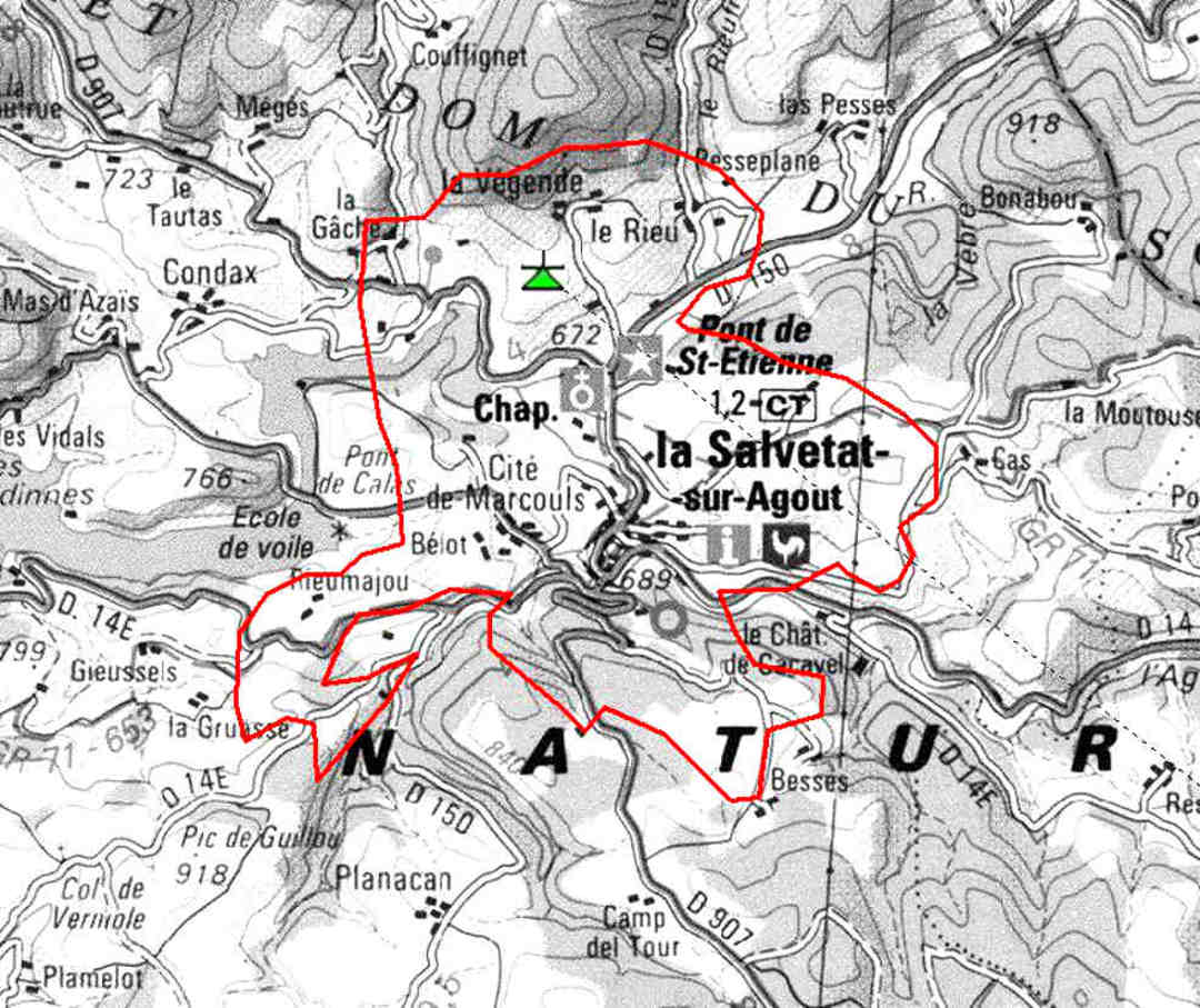

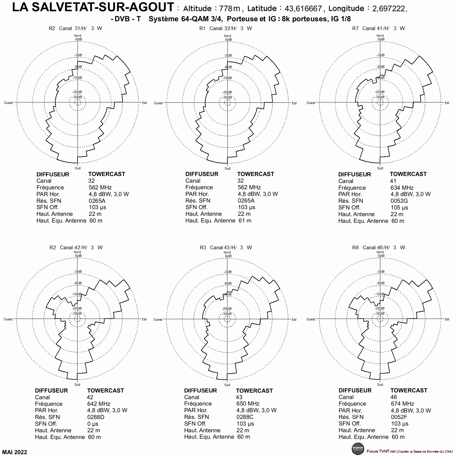

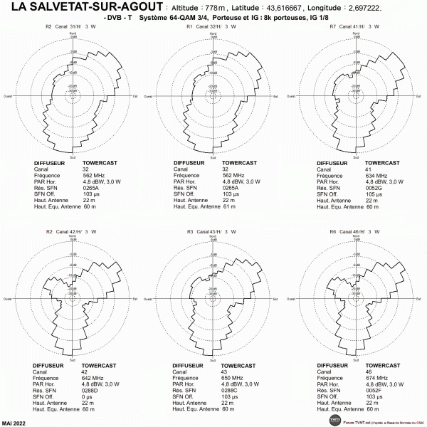

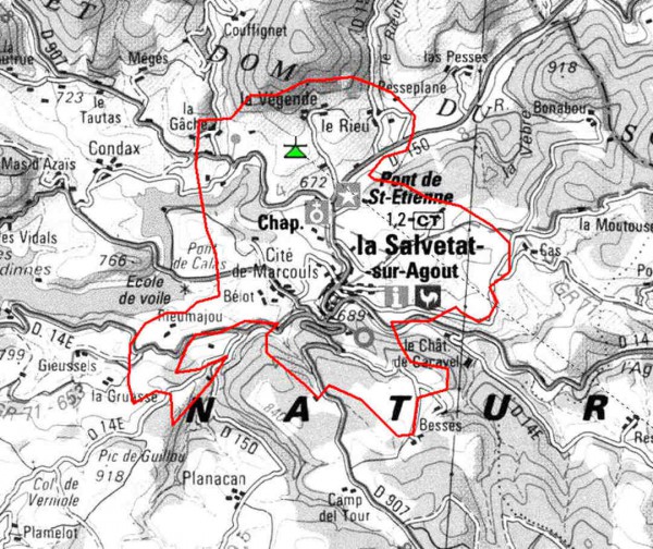

LA SALVETAT-SUR-AGOUT 1 - PIC DE L'ALBRE
:arrow: Localisation des 2 pylônes TOWERCAST du Pc de l'Albre, commune decLa Salvetat-sur-Agout, qui diffusent tous les multiplex.
R2: 31H 3W (TOWERCAST).
R1: 32H 3W (TOWERCAST).
R7: 41H 3W (TOWERCAST).
R4: 42H 3W (TOWERCAST).
R3: 43H 3W (TOWERCAST).
R6: 46H 3W (TOWERCAST)..

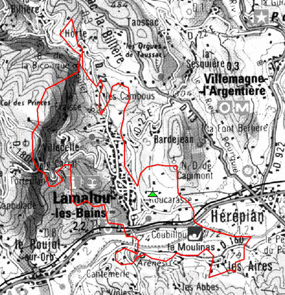

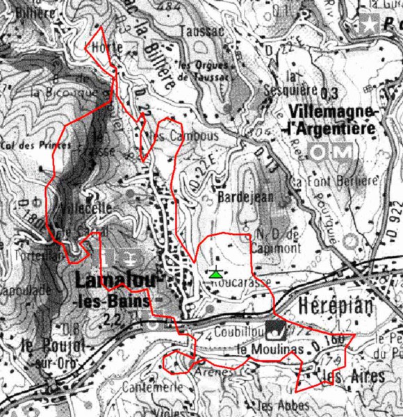

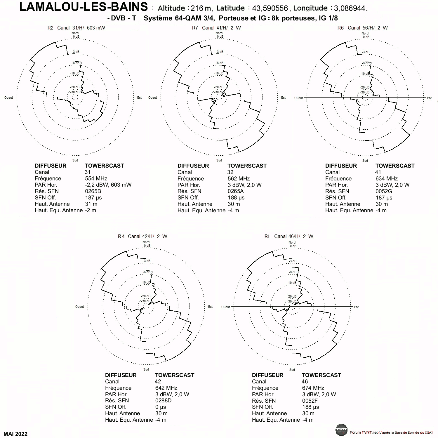

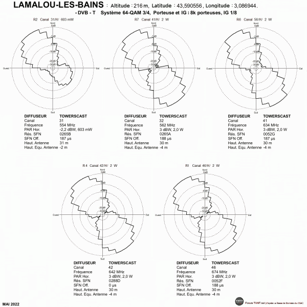

LAMALOU-LES-BAINS - COUBILLOU
:arrow: Localisation du pylône TDF du Bois de Coubillou, commune de Lamalou-les-Bains.
R2: 31H 600mW (TOWERCAST).
R1: 32H 2W (TOWERCAST).
R7: 41H 2W (TOWERCAST).
R4: 42H 2W (TOWERCAST).
R6: 46H 2W (TOWERCAST).

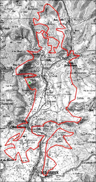

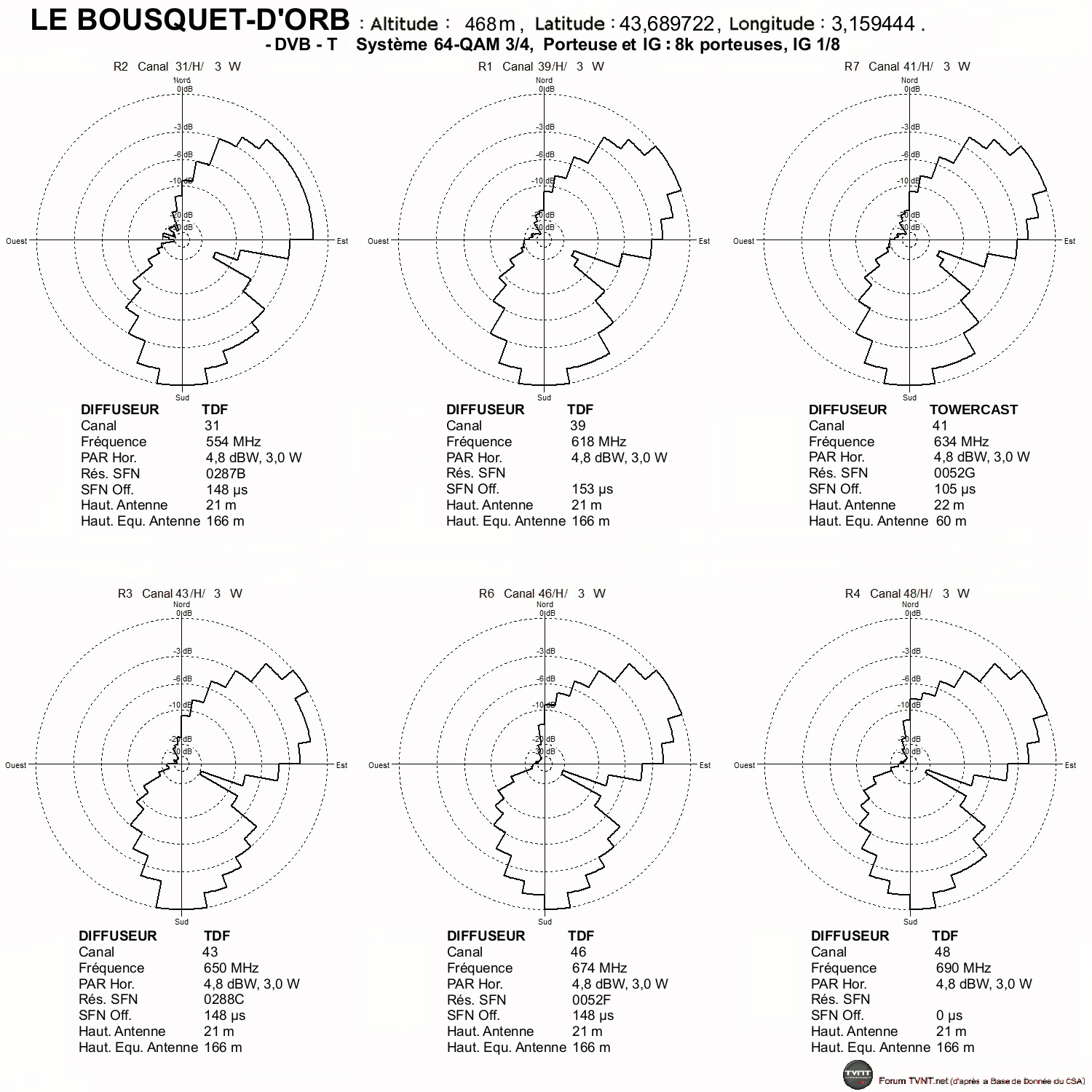

LE BOUSQUET-D'ORB - FONTENILLES
:arrow: Localisation du pylône TDF de Fontenilles, commune du Bousquet-d'Orb.
R2: 31H 3W (TDF).
R1: 39H 3W (TDF).
R7: 41H 3W (TDF).
R3: 43H 3W (TDF).
R6: 46H 3W (TDF).
R4: 48H 3W (TDF).

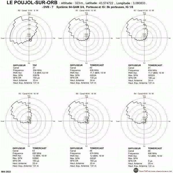

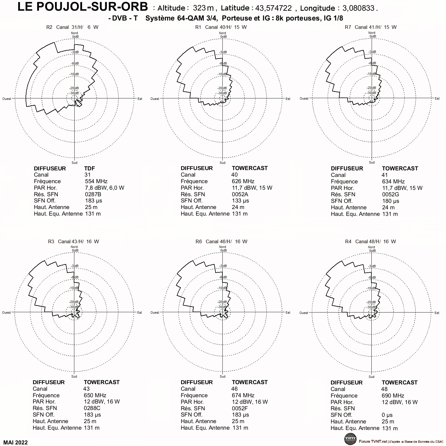

LE POUJOL-SUR-ORB - LES AIRES - VIOLÈS
:arrow: Localisation du pylône TDF de Violès, sur la commune des Aires.
R2: 31H 6W (TDF).
R1: 40H 15W (TOWERCAST).
R7: 41H 15W (TOWERCAST).
R3: 43H 16W (TOWERCAST).
R6: 46H 16W (TOWERCAST).
R4: 48H 16W (TOWERCAST).

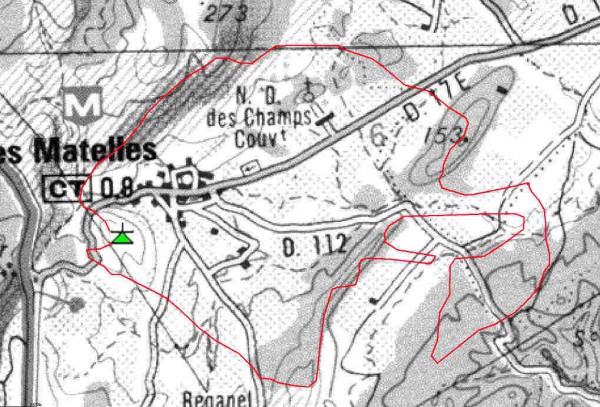

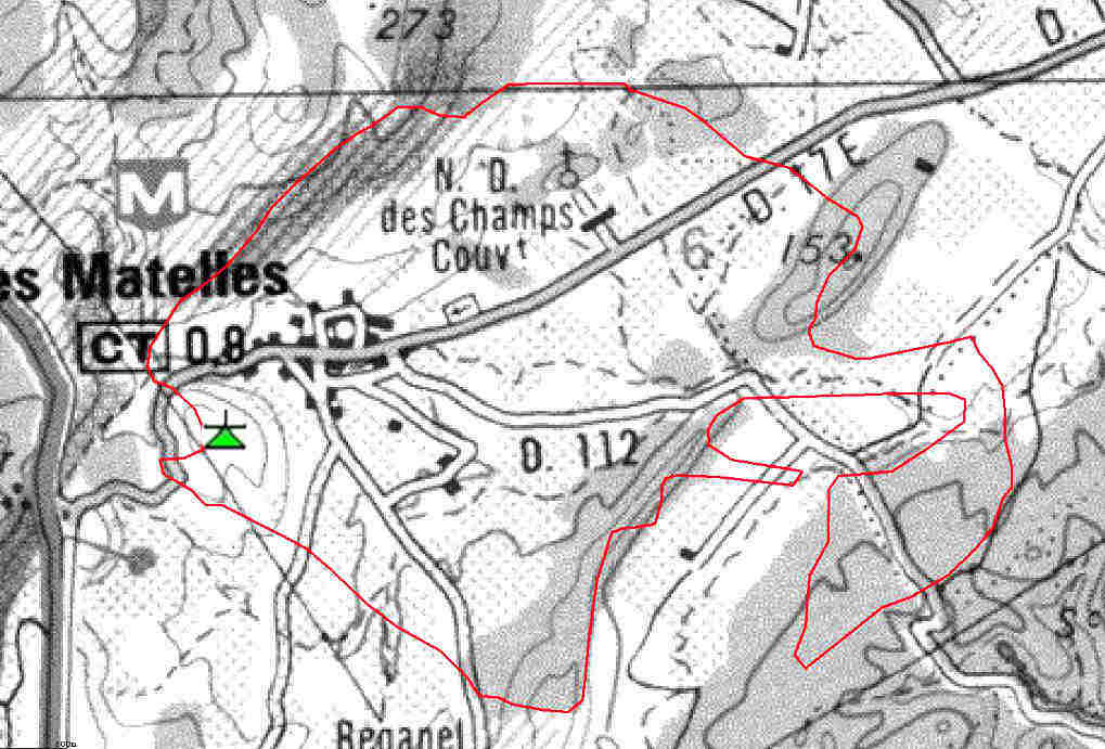

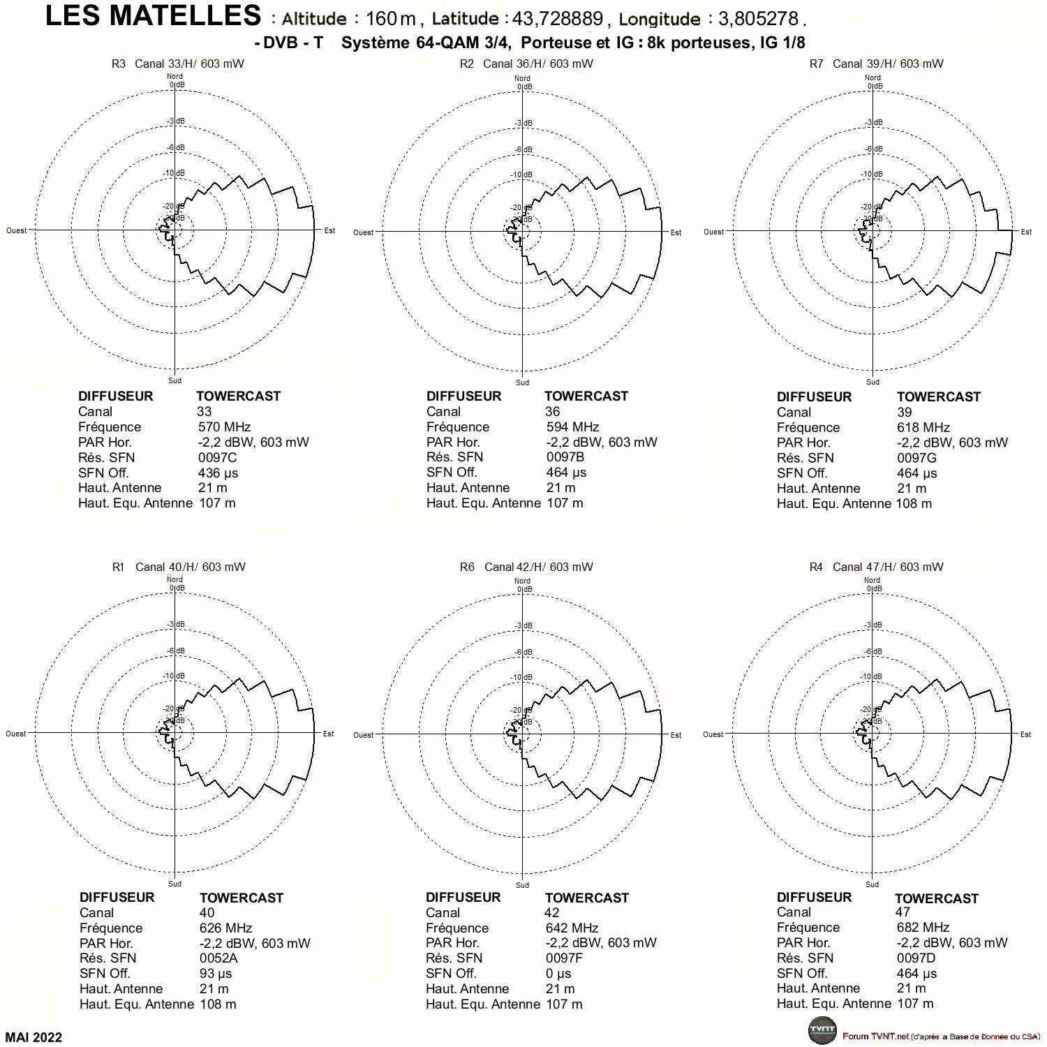

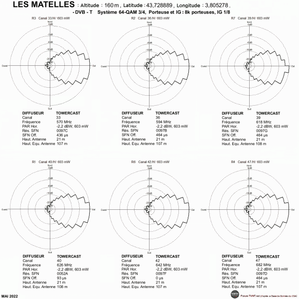

LES MATELLES - PIOCH DE LIROU
:arrow: Localisation du pylône TDF de Pioch de Lirou, commune des Matelles.
R3: 33H 600mW (TOWERCAST).
R2: 36H 600mW (TOWERCAST).
R7: 39H 600mW (TOWERCAST).
R1: 40H 600mW (TOWERCAST).
R6: 42H 600mW (TOWERCAST).
R4: 47H 600mW (TOWERCAST).

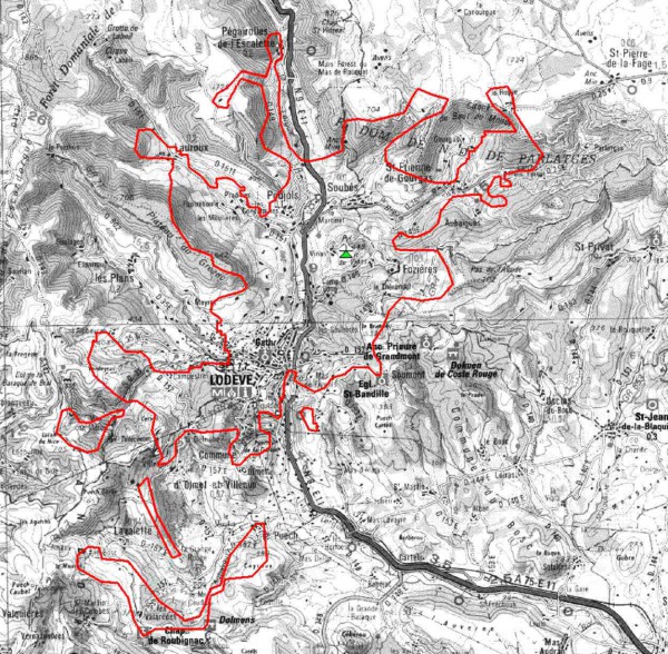

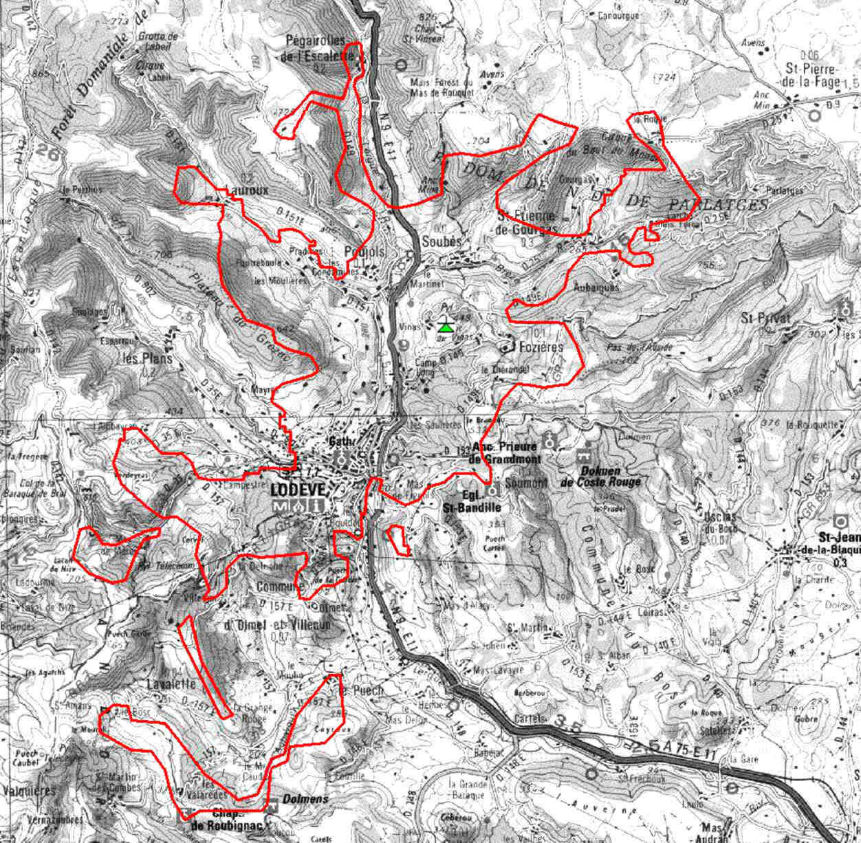

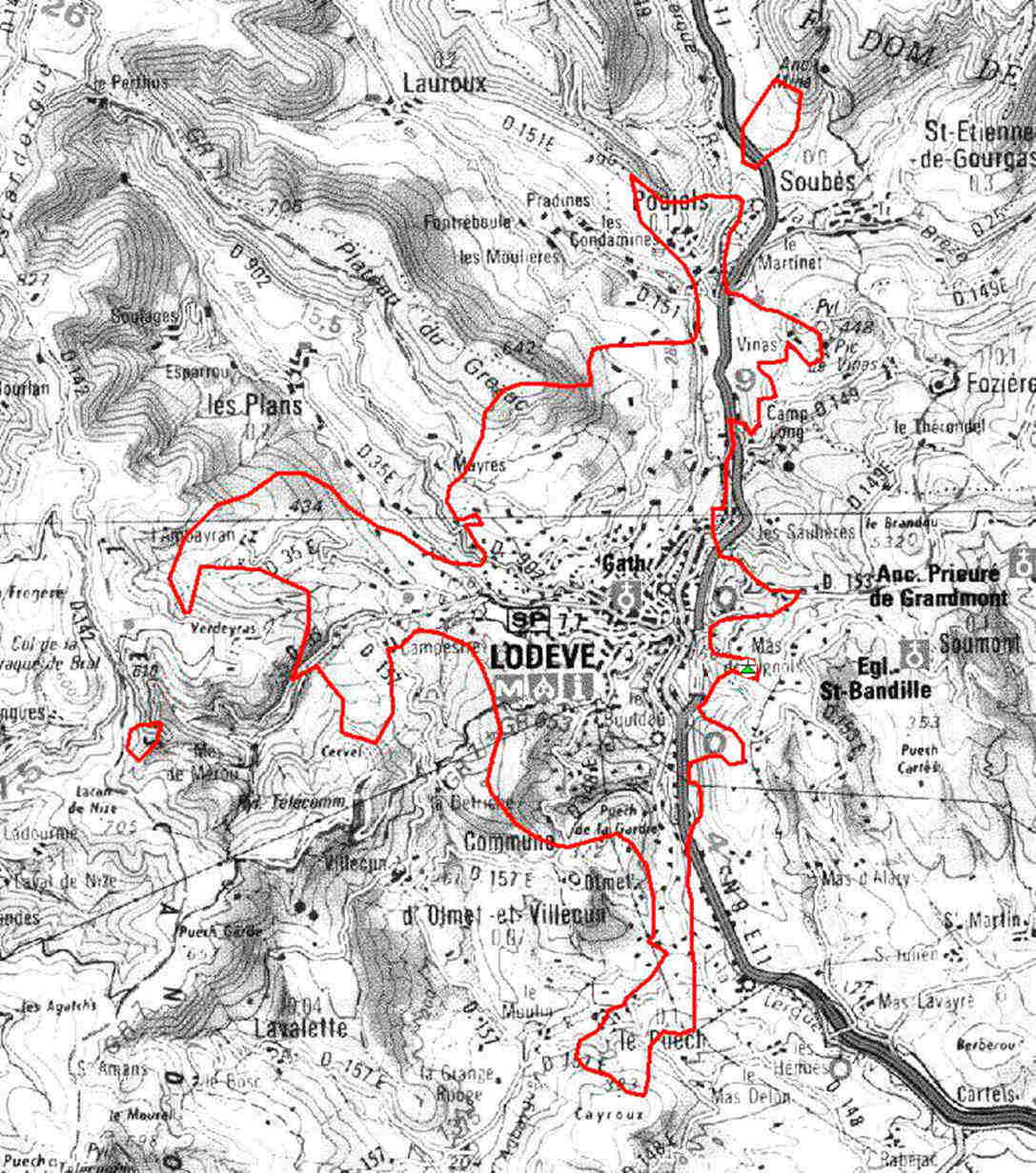

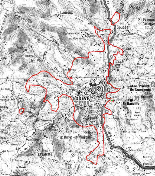

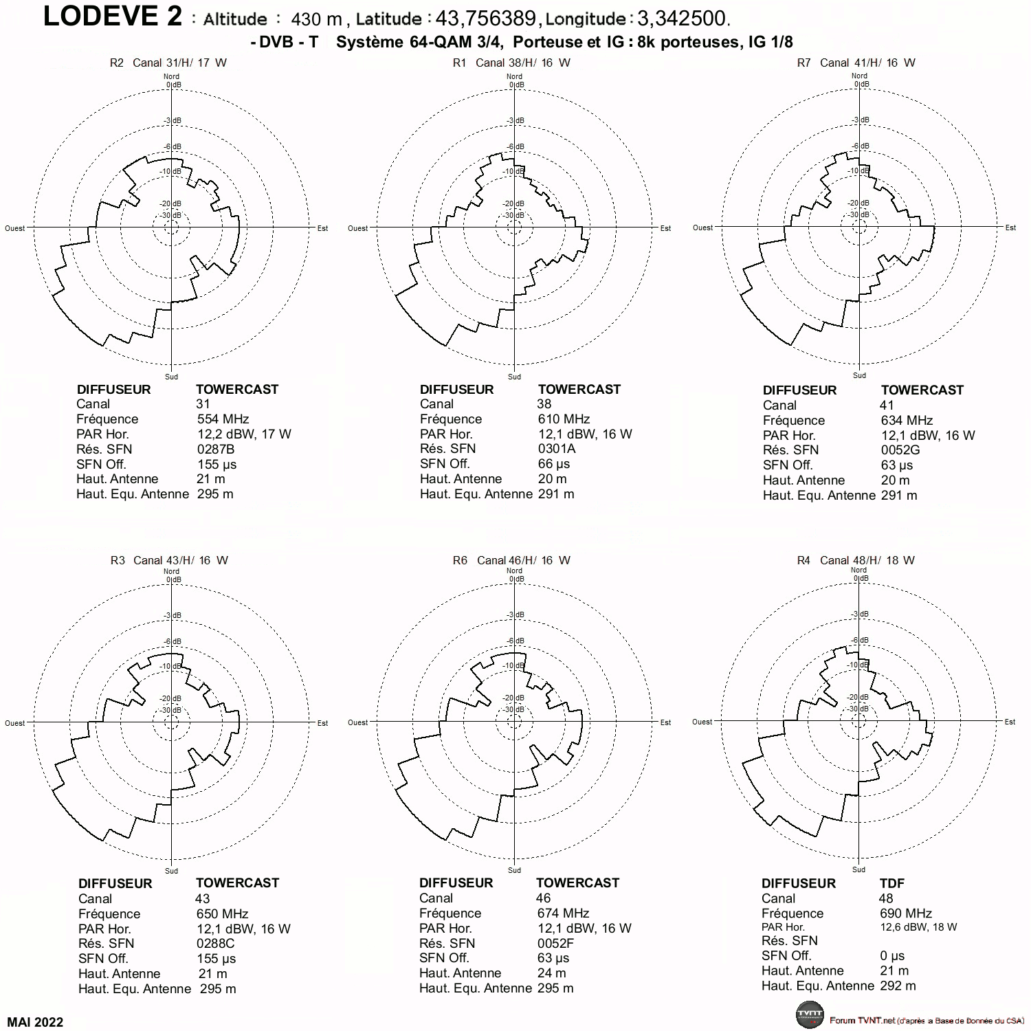

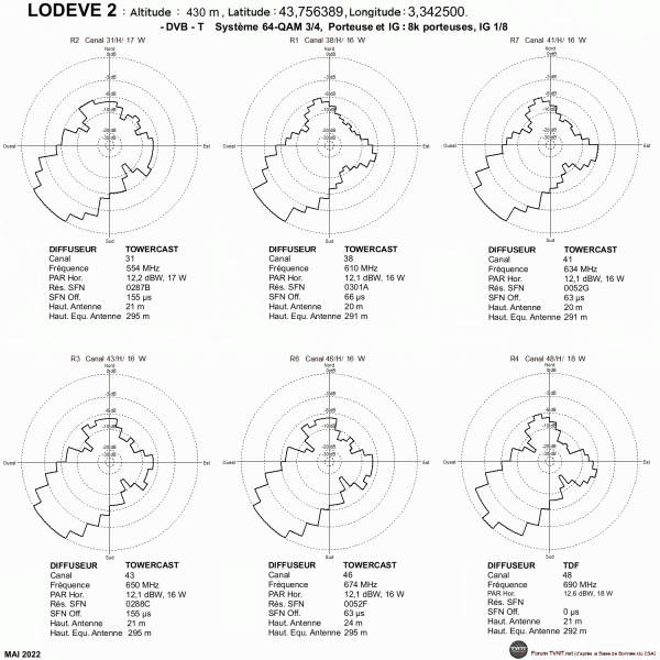

LODÈVE 2 - VINAS
:arrow: Localisation du pylône TDF du Pic de Vinas, sur la commune de Fozières.
R2: 31H 17W (TOWERCAST).
R1: 38H 16W (TOWERCAST).
R7: 41H 16W (TOWERCAST).

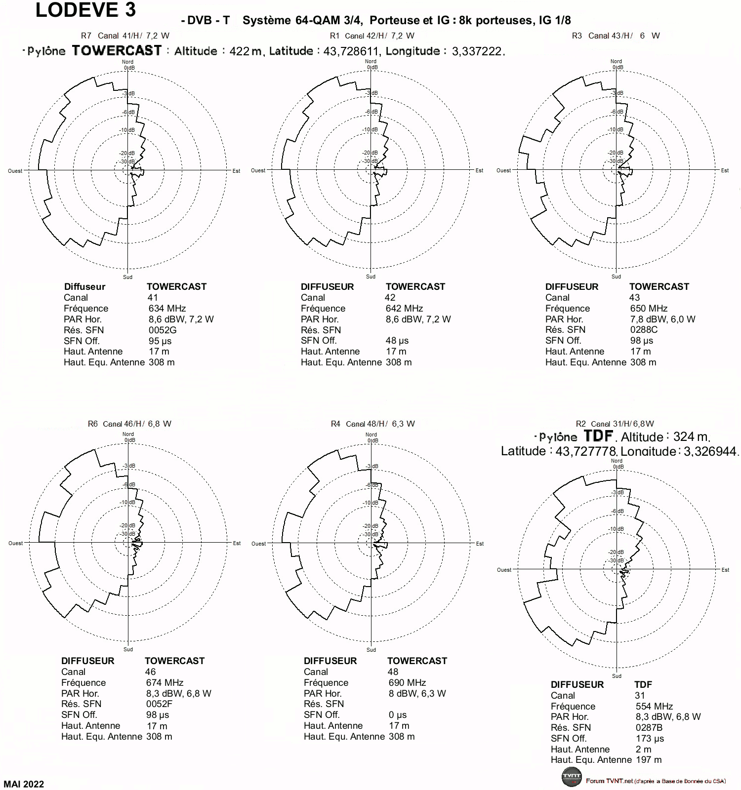

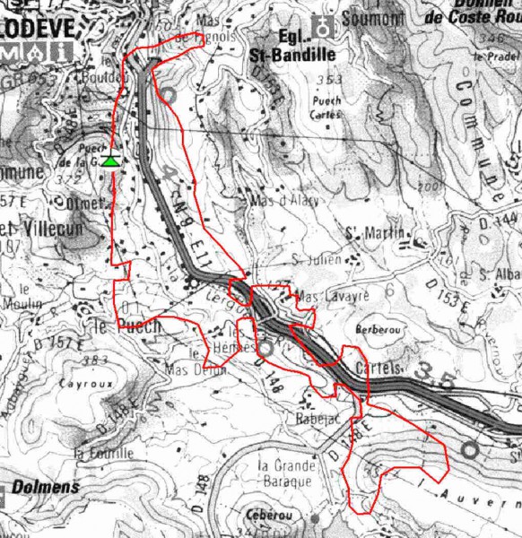

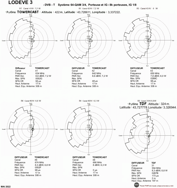

LODÈVE 3 - EST
Il y a 2 pylônes pour Lodève 3, à l'Est de la commune de Lodève :
:arrow: Localisation du pylône TOWERSCAST du Mas de Fignols qui diffuse les multiplex R1, R3, R4, R6 et R7.
:arrow: Localisation du pylône TDF de La Vierge qui diffuse le multiplex R2.
R2: 31H 6,8W (TDF).
R7: 41H 7,2W (TOWERCAST).
R1: 42H 7,2W (TOWERCAST).
R3: 43H 6W (TOWERCAST).
R6: 46H 6,8W (TOWERCAST).
R4: 48H 6,3W (TOWERCAST).

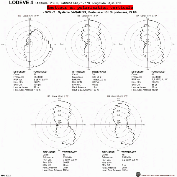

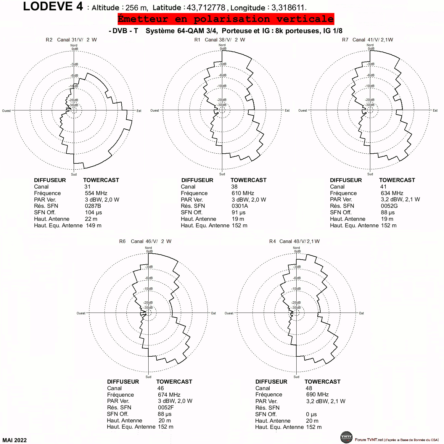

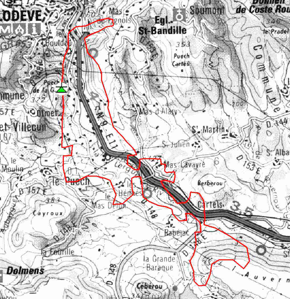

LODÈVE 4 - PUECH DE LA GARDIE
:arrow: Localisation du pylône TDF de Puech de la Gardie, commune de Lodève, sur lequel TDF diffuse le multiplex R2 et TOWERCAST les multiplex R1, R4, R6 et R7..
R2: 31V 2W (TDF).
R1: 38V 2W (TOWERCAST).
R7: 41V 2,1W (TOWERCAST).
R6: 46V 2W (TOWERCAST).
R4: 48V 2,1W (TOWERCAST).

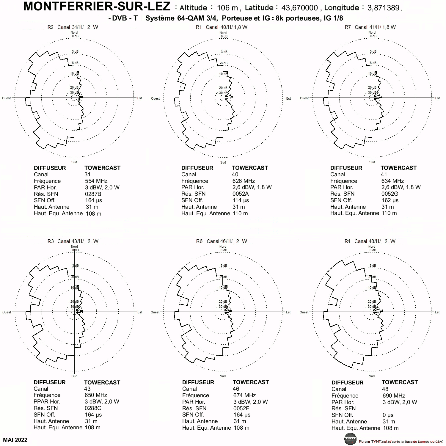

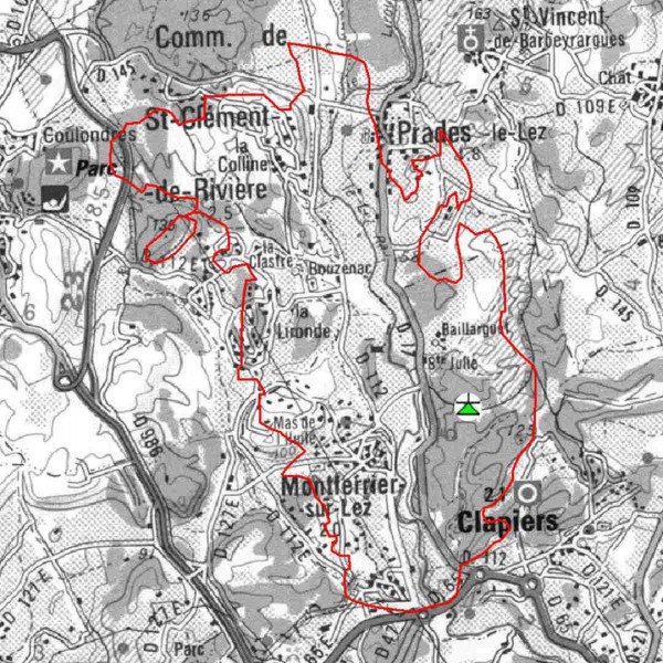

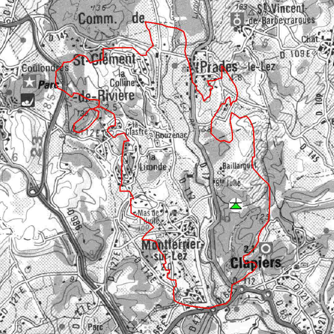

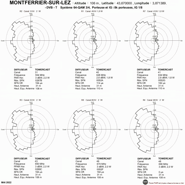

MONTFERRIER-SUR-LEZ - LA MAISON NEUVE
:arrow: Localisation du pylône TDF de Pioch Rioux commune de Montferrier-sur-Lez.
R2: 31H 2W (TOWERCAST).
R1: 40H 1,8W (TOWERCAST).
R7: 41H 1,8W (TOWERCAST).
R3: 43H 2W (TOWERCAST).
R4: 48H 2W (TOWERCAST).

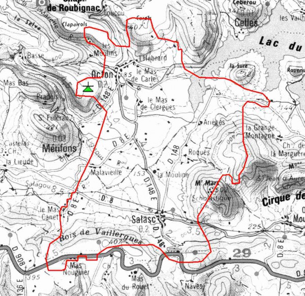

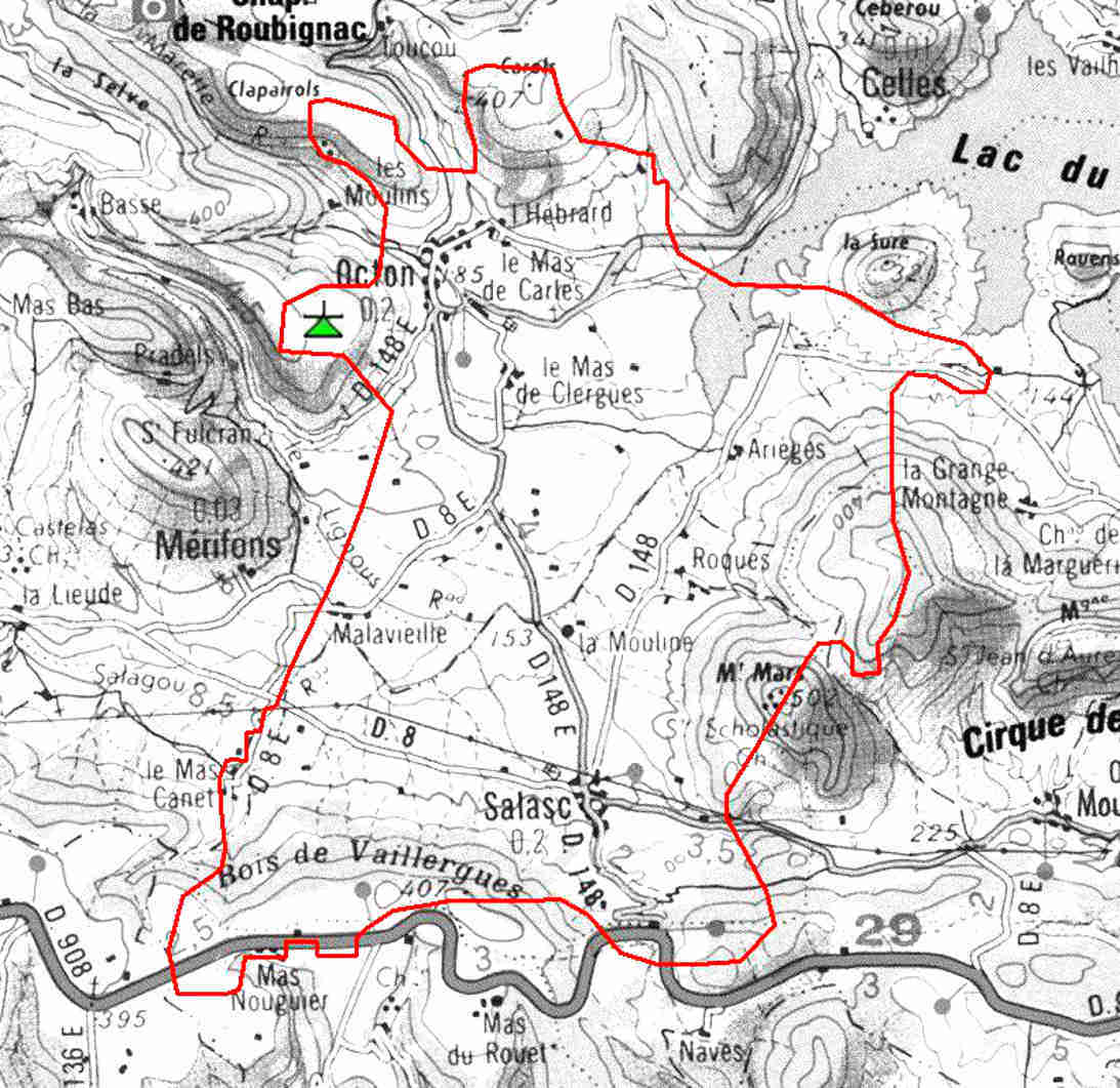

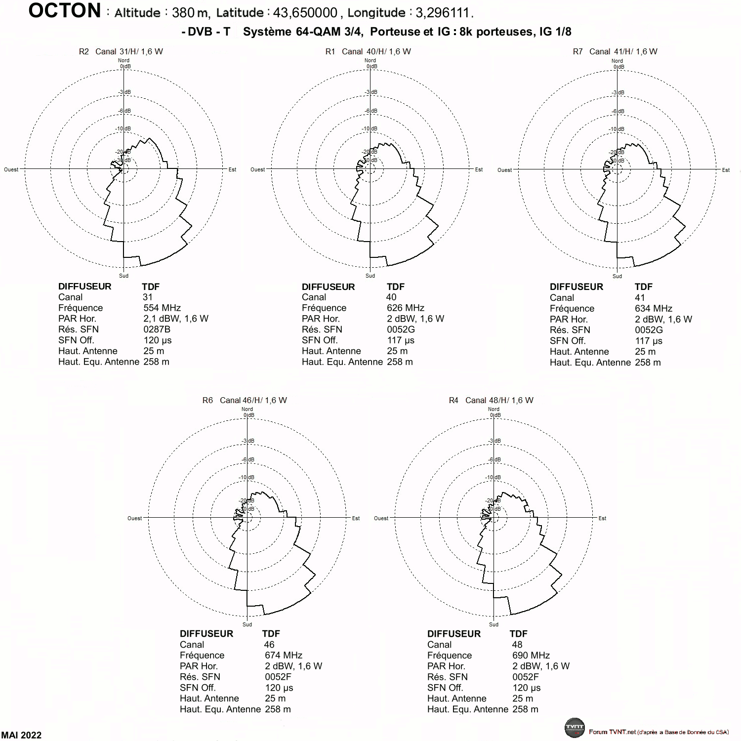

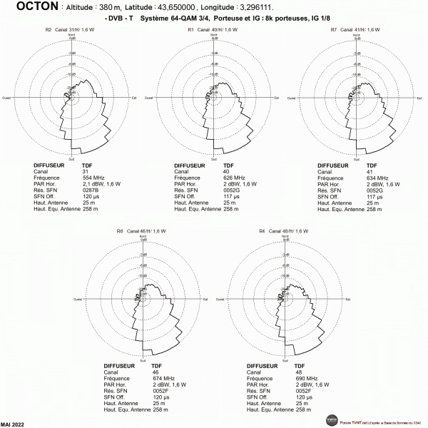

OCTON - PLAN DE BASSE
:arrow: Localisation du pylône TDF de Plan de Basse, commune d'Octon.
R2: 31H 1,6W (TDF).
R1: 40H 1,6W (TDF).
R7: 41H 1,6W (TDF).
R6: 46H 1,6W (TDF).
R4: 48H 1,6W (TDF).

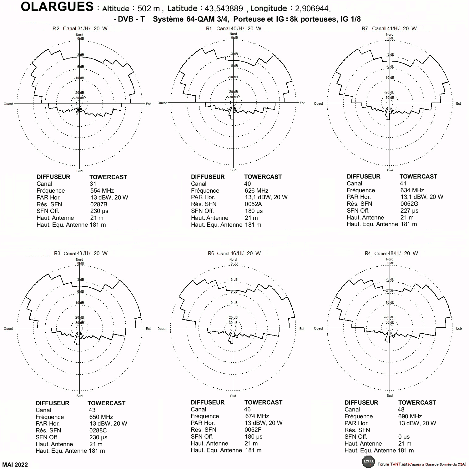

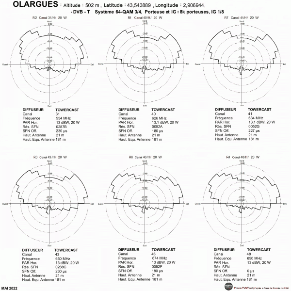

OLARGUES - SAINTE CROIX
:arrow: Localisation du pylône TOWERCAST de la montagne de Sainte-Croix, commune d'Olargues, qui diffuse tous les multiplex.
Le pylône TDF n'est plus utilisé pour diffuser la TNT.
R2: 31H 20W (TOWERCAST).
R3: 43H 20W (TOWERCAST).

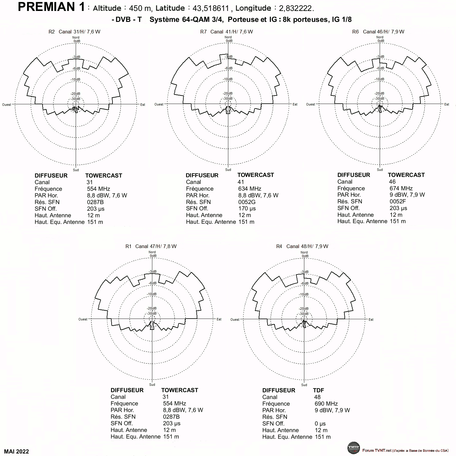

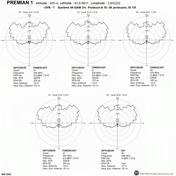

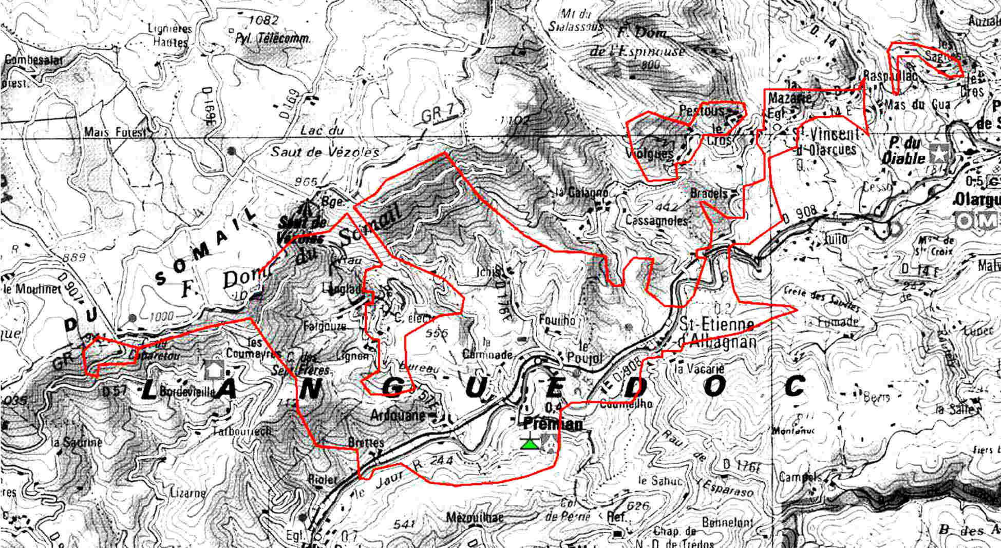

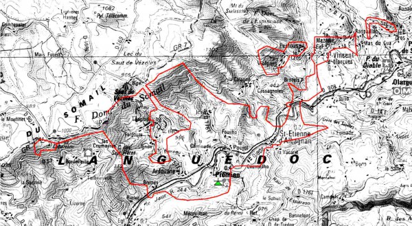

PRÉMIAN 1 - COUCOURUQUES
:arrow: Localisation du pylône TDF de Coucouruques, commune de Prémian.
R2: 31H 7,6W (TOWERCAST).
R7: 41H 7,6W (TOWERCAST).
R1: 47H 7,9W (TOWERCAST).
R6: 46H 7,8W (TOWERCAST).
R4: 48H 7,9W (TOWERCAST).

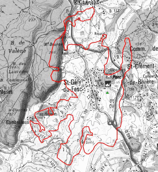

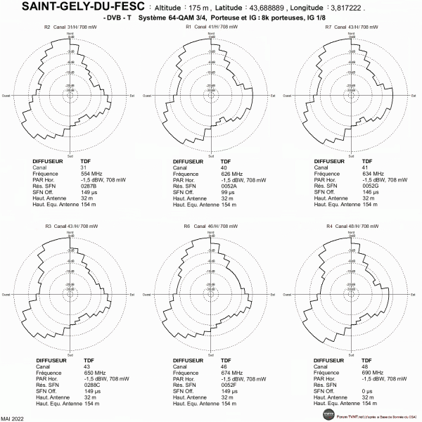

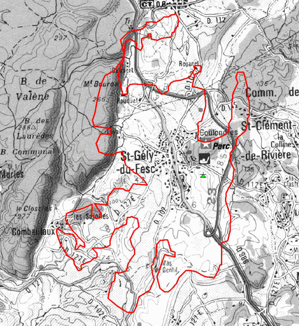

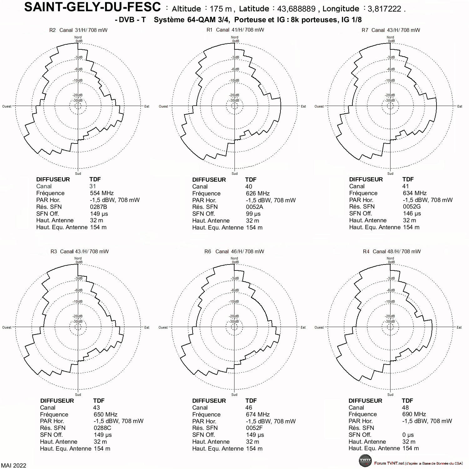

SAINT-GÉLY-DU-FESC - PUECH DU MAS DU JUGE
:arrow: Localisation du pylône TDF de Puech du Mas du Juge, commune de Saint-Gély-du-Fesc.
R2: 31H 710mW (TDF).
R1: 40H 710mW (TDF).
R7: 41H 710mW (TDF).
R3: 43H 710mW (TDF).
R6: 46H 710mW (TDF).
R4: 48H 710mW (TDF).

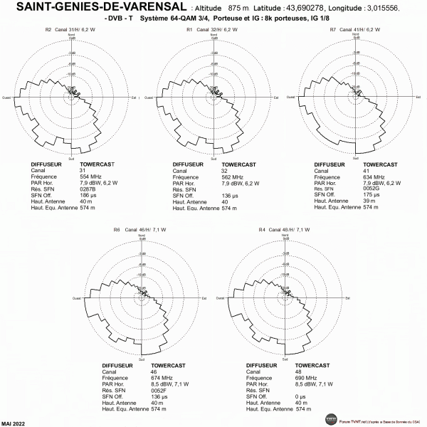

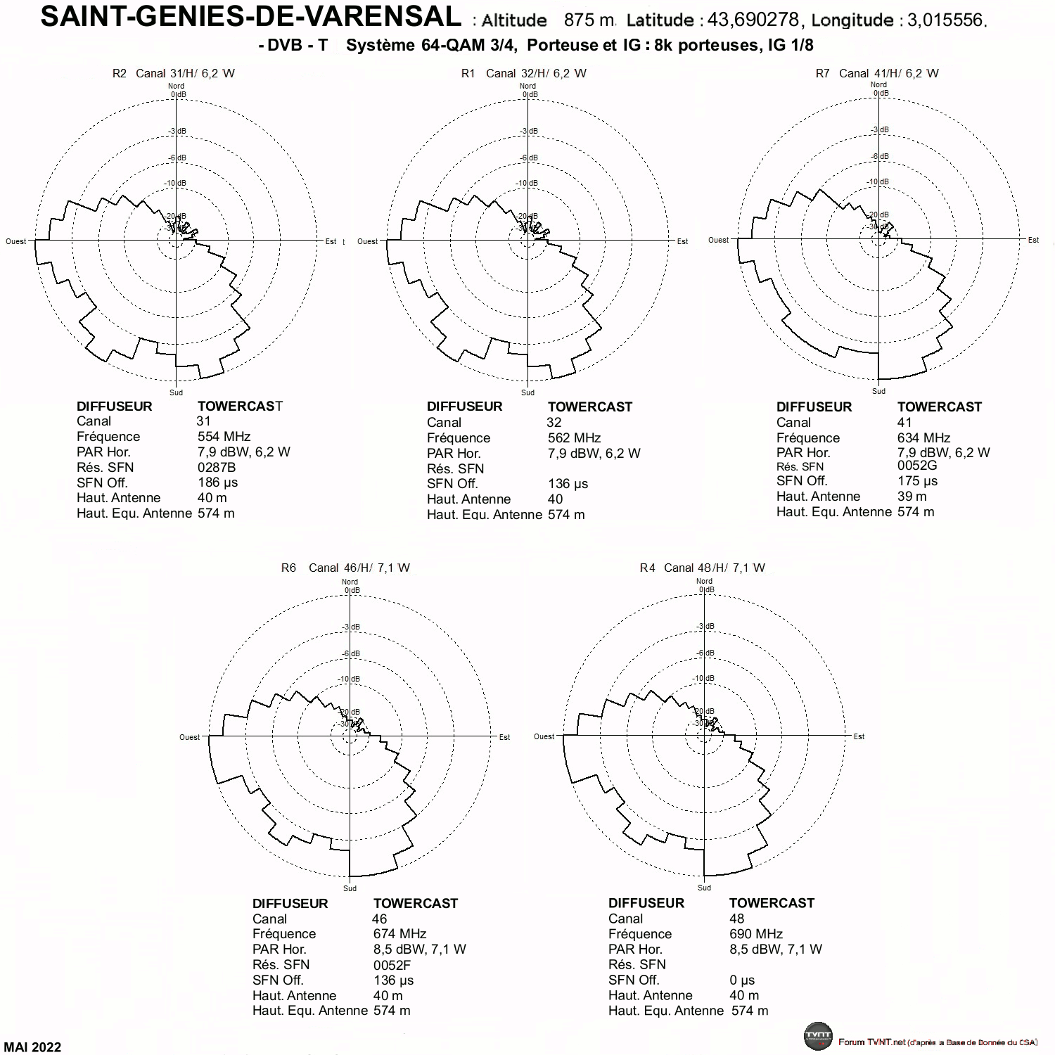

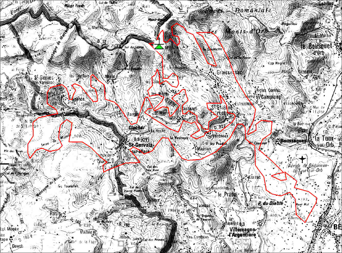

SAINT-GENIÈS-DE-VARENSAL - COMBE CAVÉ
:arrow: Localisation du pylône TDF de Seilhes Hautes, Combe Cavé, commune de Saint-Geniès-de-Varensal.
R2: 31H 6,2W (TOWERCAST).
R1: 32H 6,2W (TOWERCAST).
R7: 41H 6,2W (TOWERCAST).
R6: 46H 7,1W (TOWERCAST).
R4: 48H 7,1W (TOWERCAST).

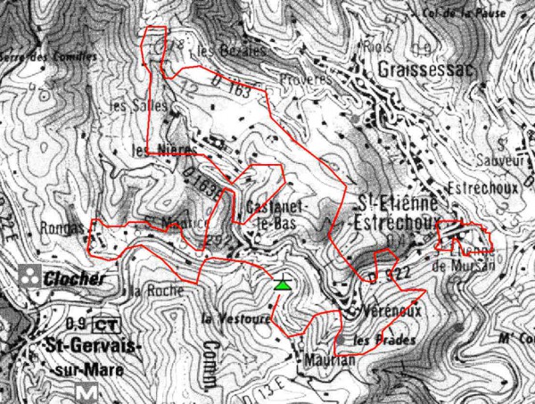

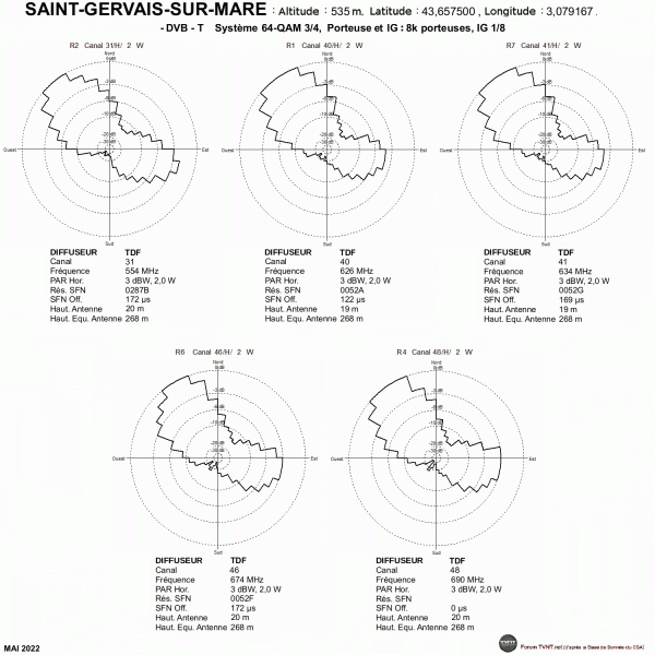

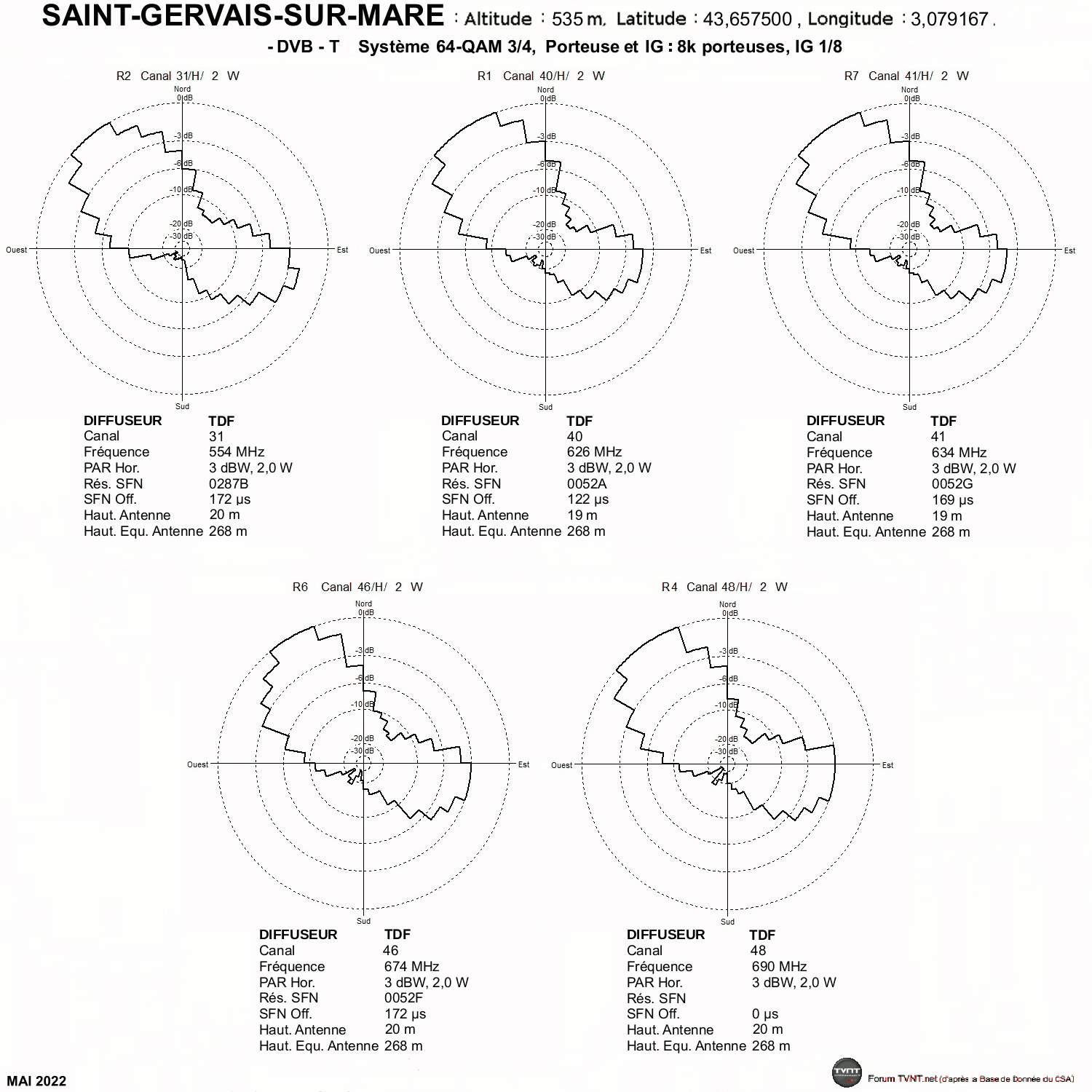

SAINT-GERVAIS-SUR-MARE 1 - TAUSSAC-LA-BILLIÈRE
:arrow: Localisation du pylône TDF du Col des Vignes, sur la commune de Taussac-la-Billière.
R2: 31H 2W (TDF).
R1: 40H 2W (TDF).
R7: 41H 2W (TDF).
R6: 46H 2W (TDF).
R4: 48H 2W (TDF).

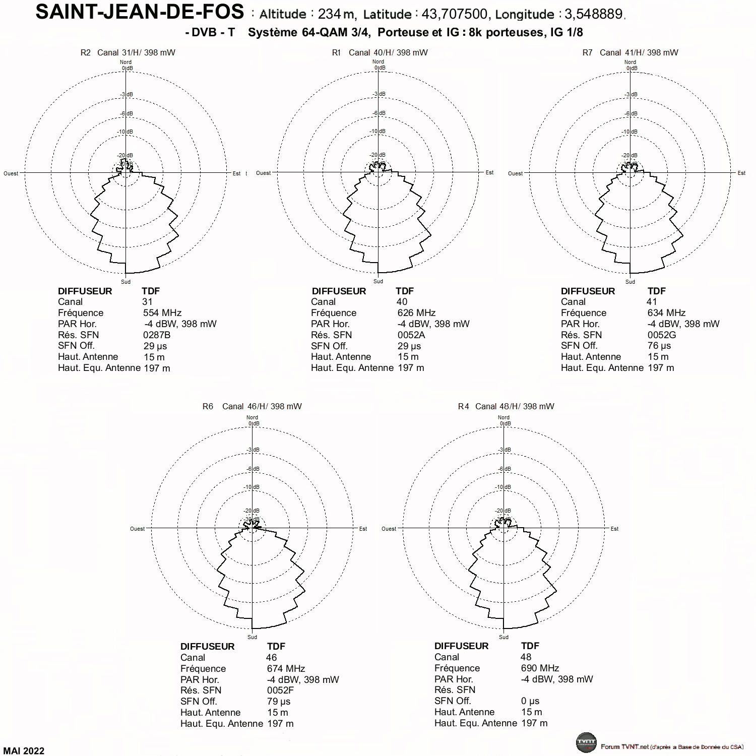

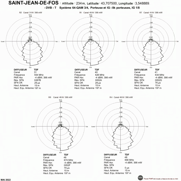

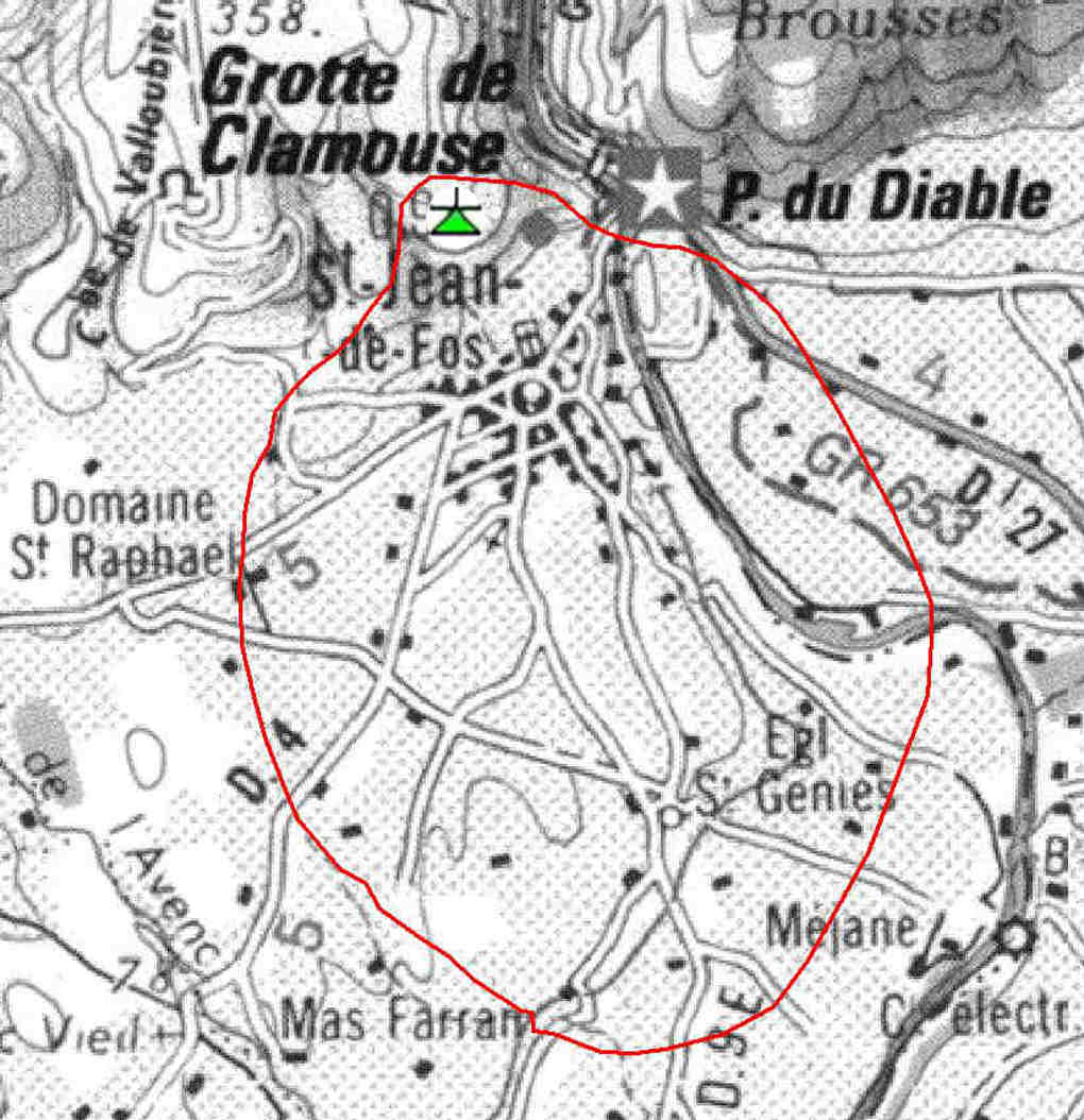

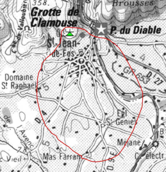

SAINT-JEAN-DE-FOS - LA VIERGE
:arrow: Localisation du pylône TDF de la Vierge du Roc Pointu, commune de Saint-Jean-de-Fos.
R2: 31H 400mW (TDF).
R1: 40H 400mW (TDF).
R7: 41H 400mW (TDF).
R6: 46H 400mW (TDF).
R4: 48H 400mW (TDF).

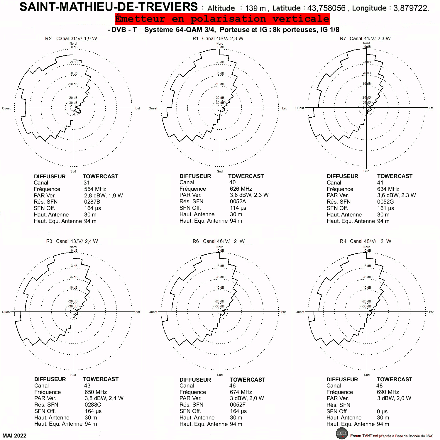

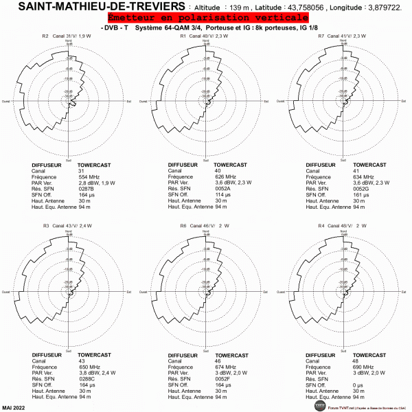

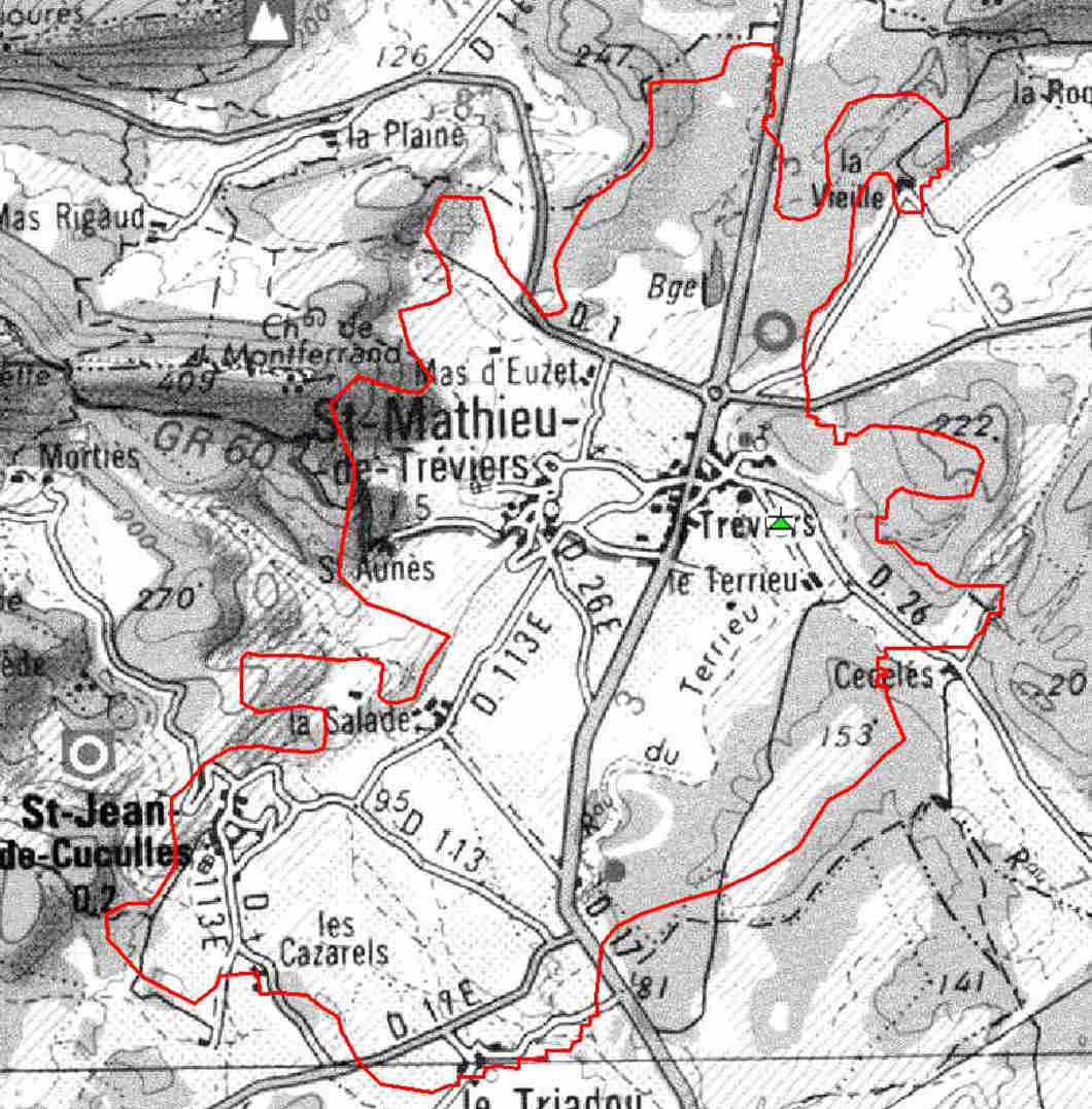

SAINT-MATHIEU-DE-TRÉVIERS - LES AVANTS
:arrow: Localisation du pylône TDF des Avants, commune de Saint-Mathieu-de-Tréviers.
R2: 31V 1,9W (TOWERCAST).
R1: 40V 2,3W (TOWERCAST).
R7: 41V 2,3W (TOWERCAST).
R3: 43V 2,4W (TOWERCAST).
R4: 48V 2W (TOWERCAST).

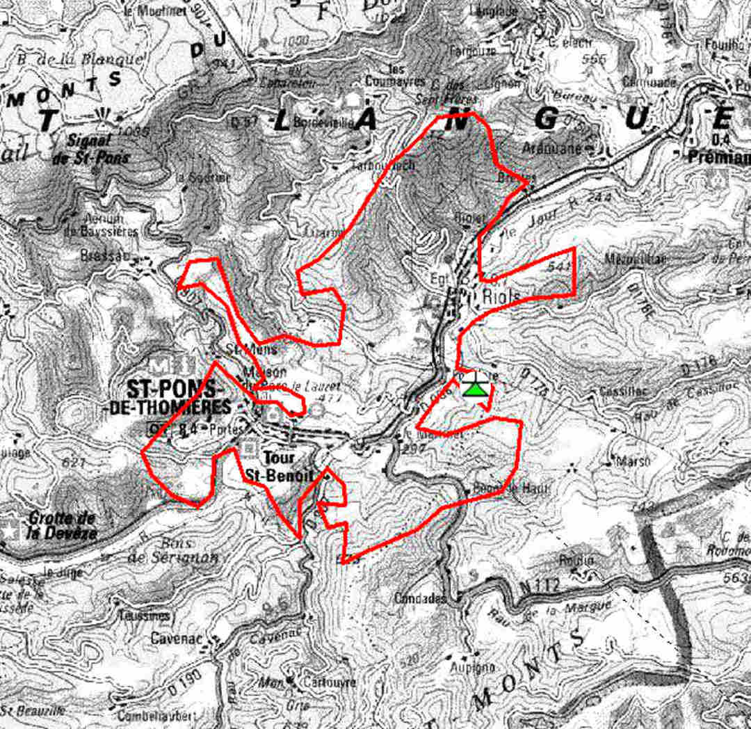

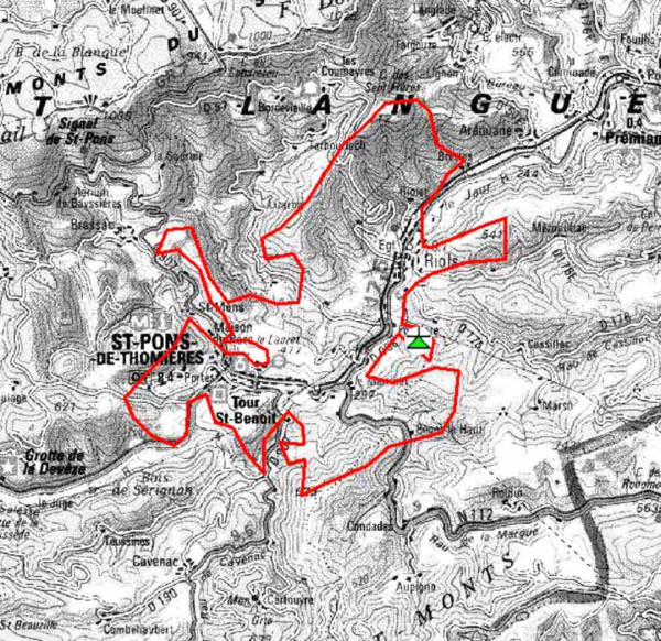

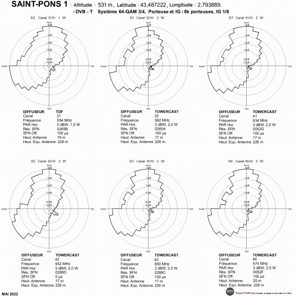

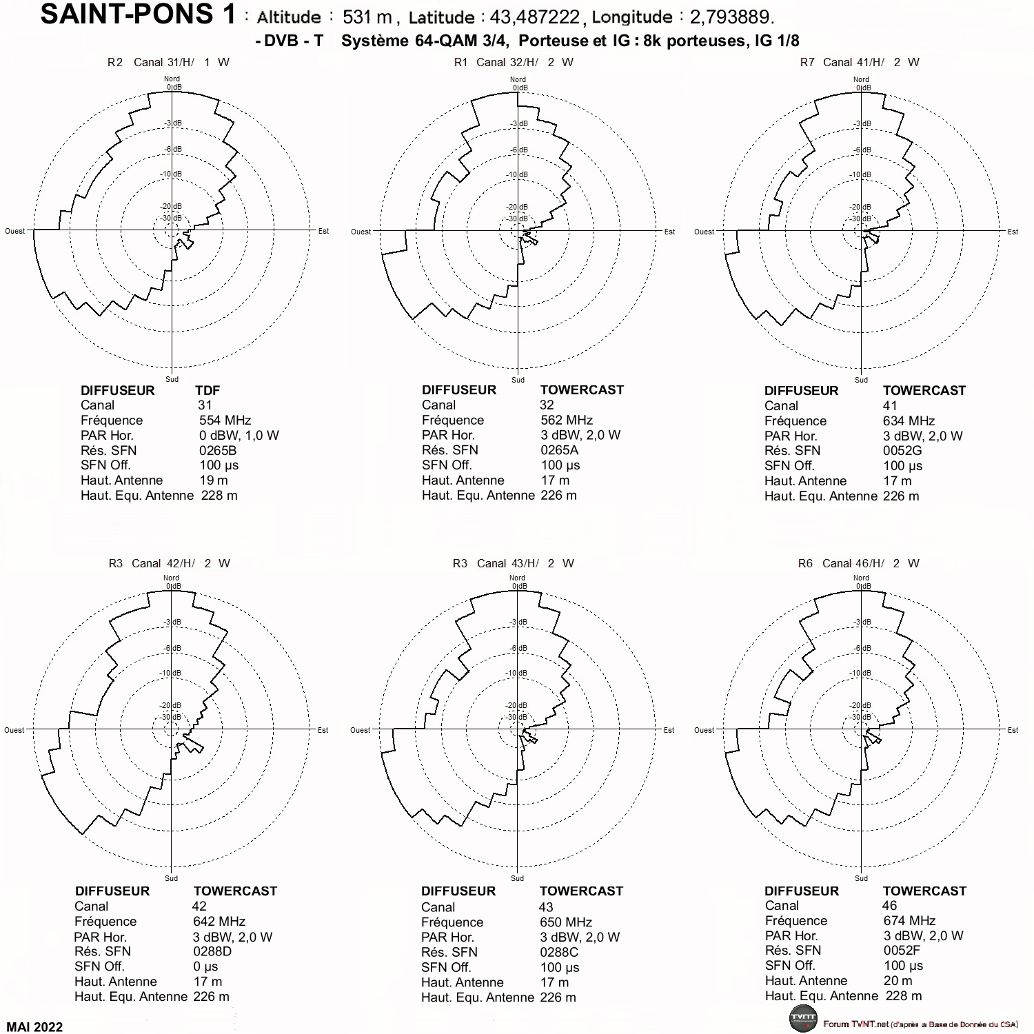

SAINT-PONS 1 - RIOLS
Il y a 2 pylônes pour la TNT sur le site de Riols, sur la commune de Saint-Pons-de-Thomières :
:arrow: Localisation du pylône TDF de Caroulio, qui diffuse le multiplex R2.
:arrow: Localisation du pylône TOWERCAST de Plo de Bellegarde, qui diffuse les multiplex R1, R3, R4, R6 et R7.
R2: 31H 1W (TDF).

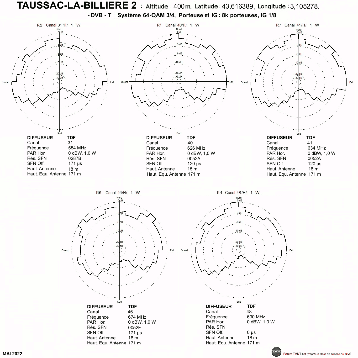

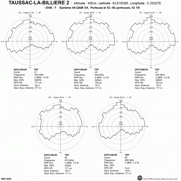

TAUSSAC-LA-BILLIÈRE 2 - LA SESQUIÈRE
:arrow: Localisation du pylône TDF de Labbade, La Sesquière, commune de Taussac-la-Billière.
R2: 31H 1W (TDF).
R1: 40H 1W (TDF).
R7: 41H 1W (TDF).
R6: 46H 1W (TDF).
R4: 48H 1W (TDF).

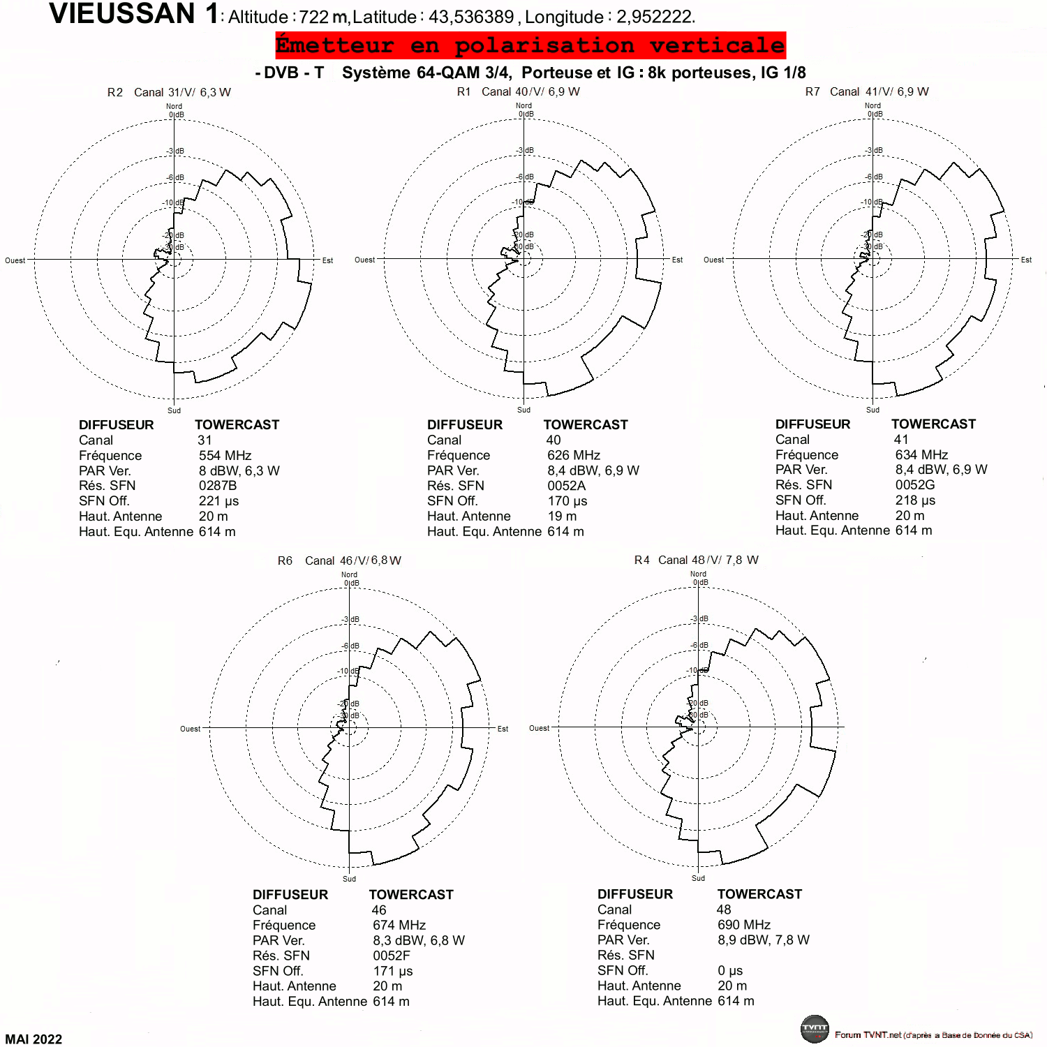

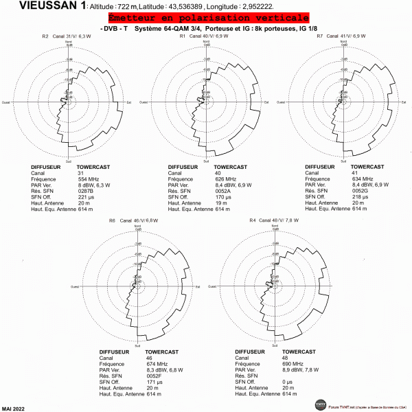

VIEUSSAN 1 - LISAC
:arrow: Localisation du pylône TDF de Lisac, commune de Vieussan, sur lequelTDF diffuse le multiplex R6 et TOWERCAST les multiplex R1, R2, R4 et R7.
Le pylône ITAS TIM de Naudech ne diffuse plus la TNT.
R2: 31V 6,3W (TOWERCAST).
R1: 40V 6,9W (TOWERCAST).
R7: 41V 6,9W (TOWERCAST).
R6: 46V 6,8W (TOWERCAST).
R4: 48V 7,8W (TOWERCAST).

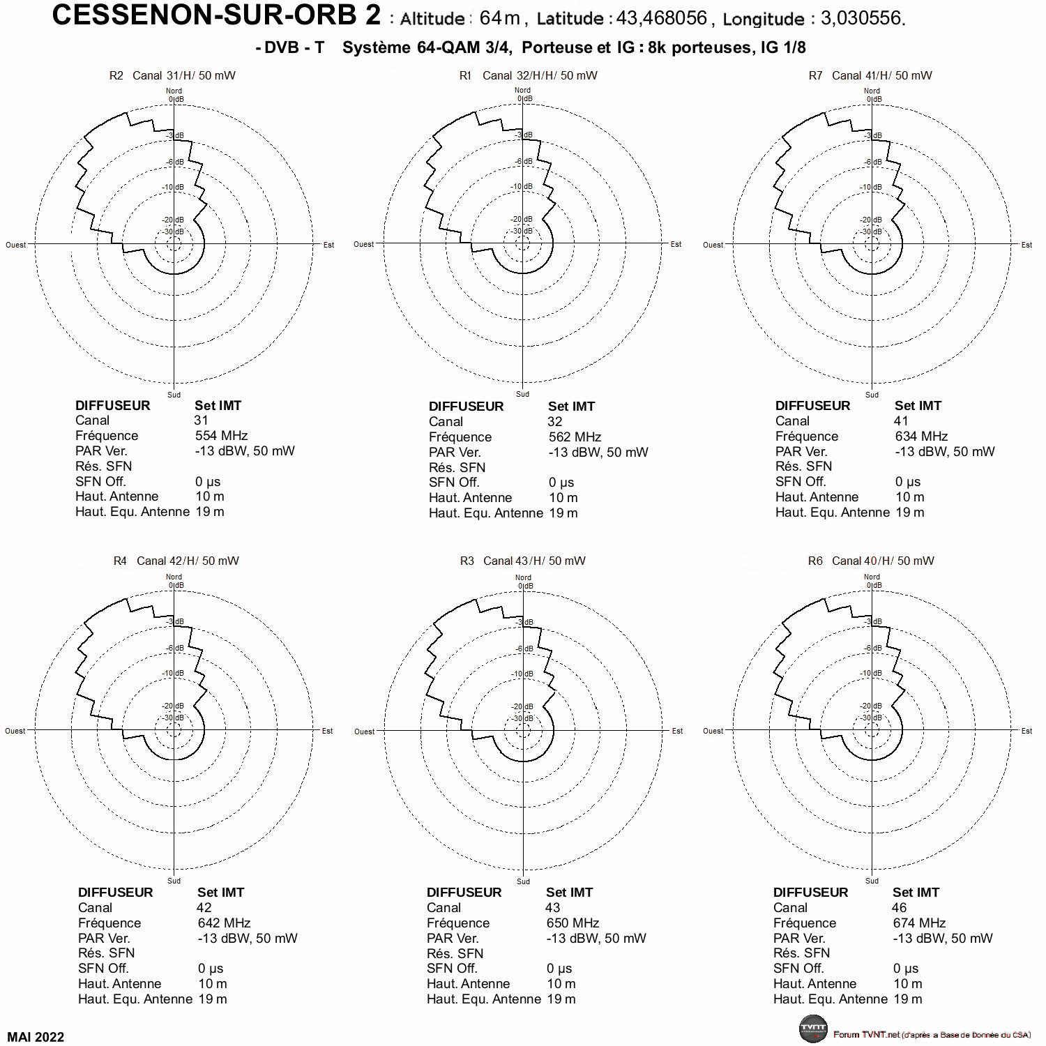

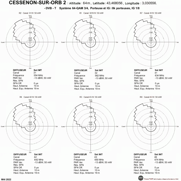

CESSENON 2 - LUGNÉ
Émetteur numérisé par la commune de Cessenon-sur-Orb, en SFN avec Cessenon-sur-Orb - Babeau-Bouldoux.
:arrow: Localisation du pylône de Lugné, commune de Cessenon-sur-Orb.
R2: 31V 50mW (Ste IMT).
R1: 32V 50mW (Ste IMT).
R7: 41V 50mW (Ste IMT).
R4: 42V 50mW (Ste IMT).
R3: 43V 50mW (Ste IMT).
R6: 46V 50mW (Ste IMT).

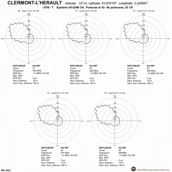

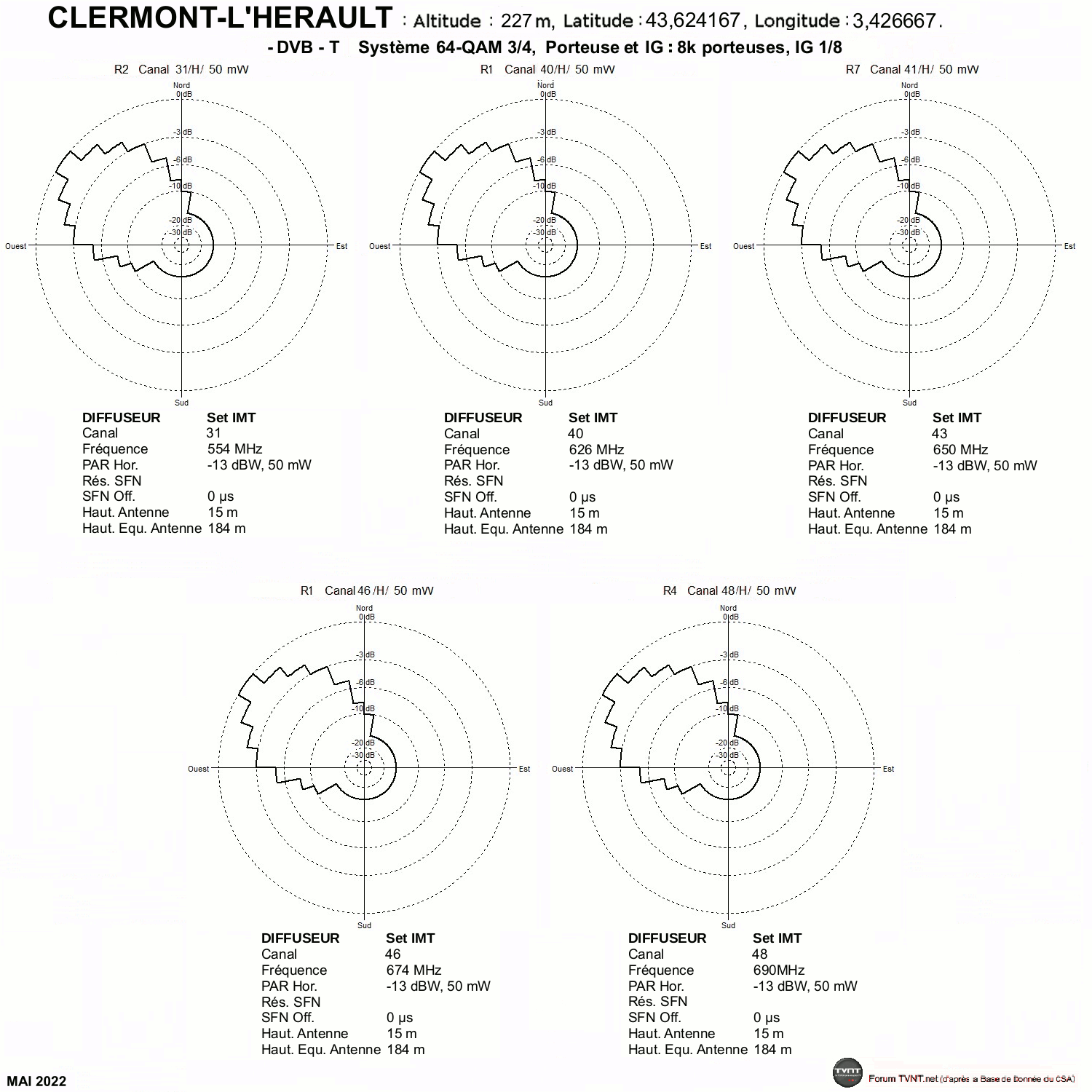

CLERMONT-L'HÉRAULT - LA RAMASSE
Émetteur numérisé par la commune de Clermont-l'Héraul.
:arrow: Localisation du pylône de la Ramasse, commune de Clermont-l'Hérault.
R2: 31H 50mW (Ste IMT).
R1: 40H 50mW (Ste IMT).
R3: 43H 50mW (Ste IMT).
R6: 46H 50mW (Ste IMT).
R4: 48H 50mW (Ste IMT).

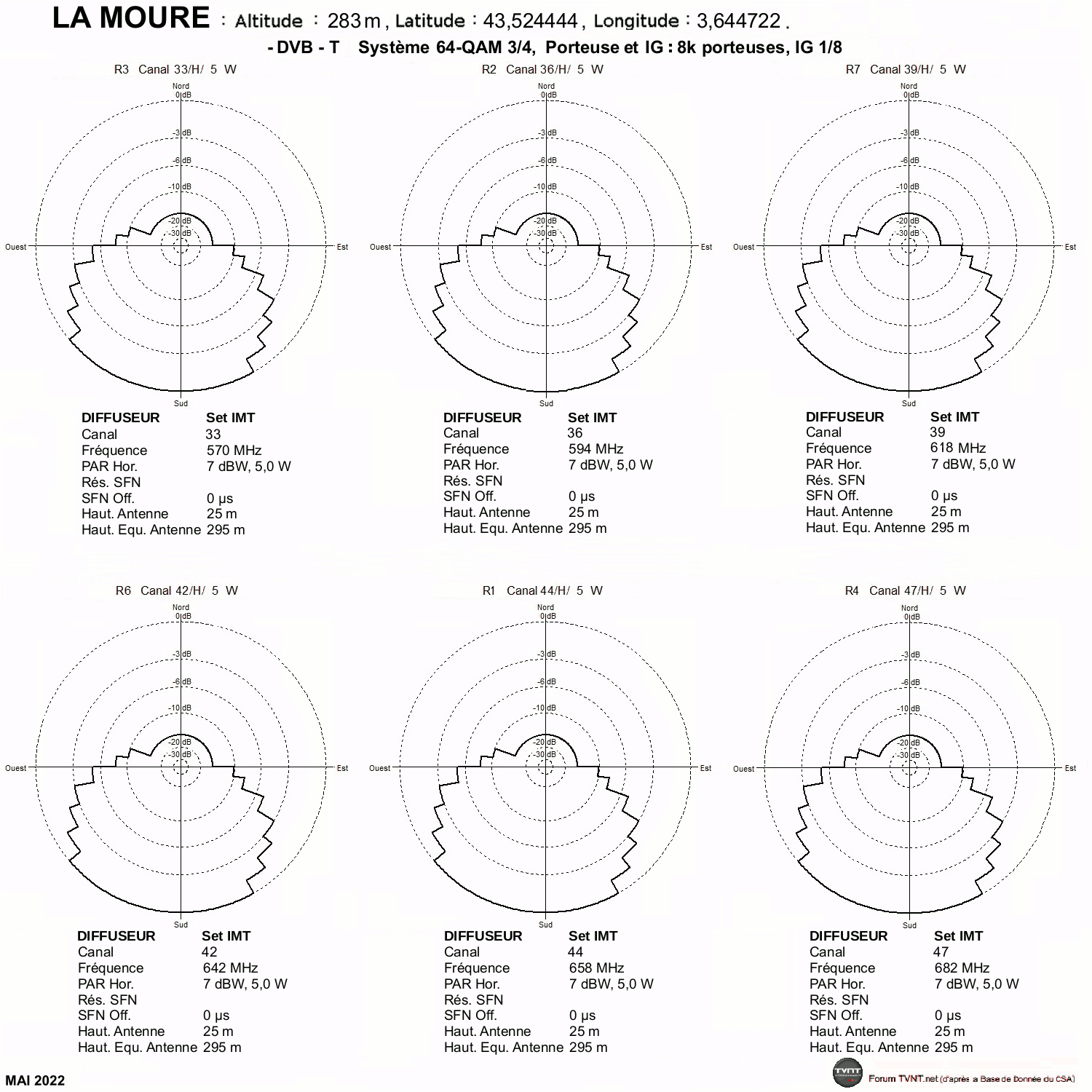

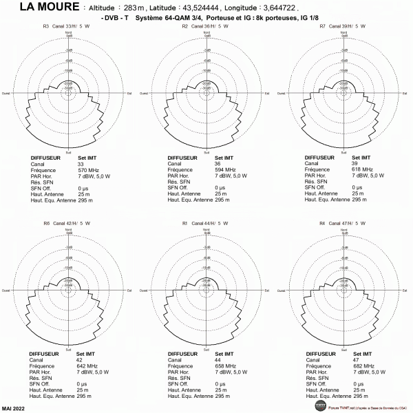

LA MOURE - POUSSAN
Émetteur numérisé par la société EDF, en SFN avec Avignon - Mont-Ventoux, sauf le R1 et le R7.
:arrow: Localisation du pylône de la colline de La Moure, sur la commune de Poussan.
R3: 33H 5W (Ste IMT).
R2: 36H 5W (Ste IMT).
R7: 39H 5W (Ste IMT).
R6: 42H 5W (Ste IMT).

R4: 47H 5W (Ste IMT).

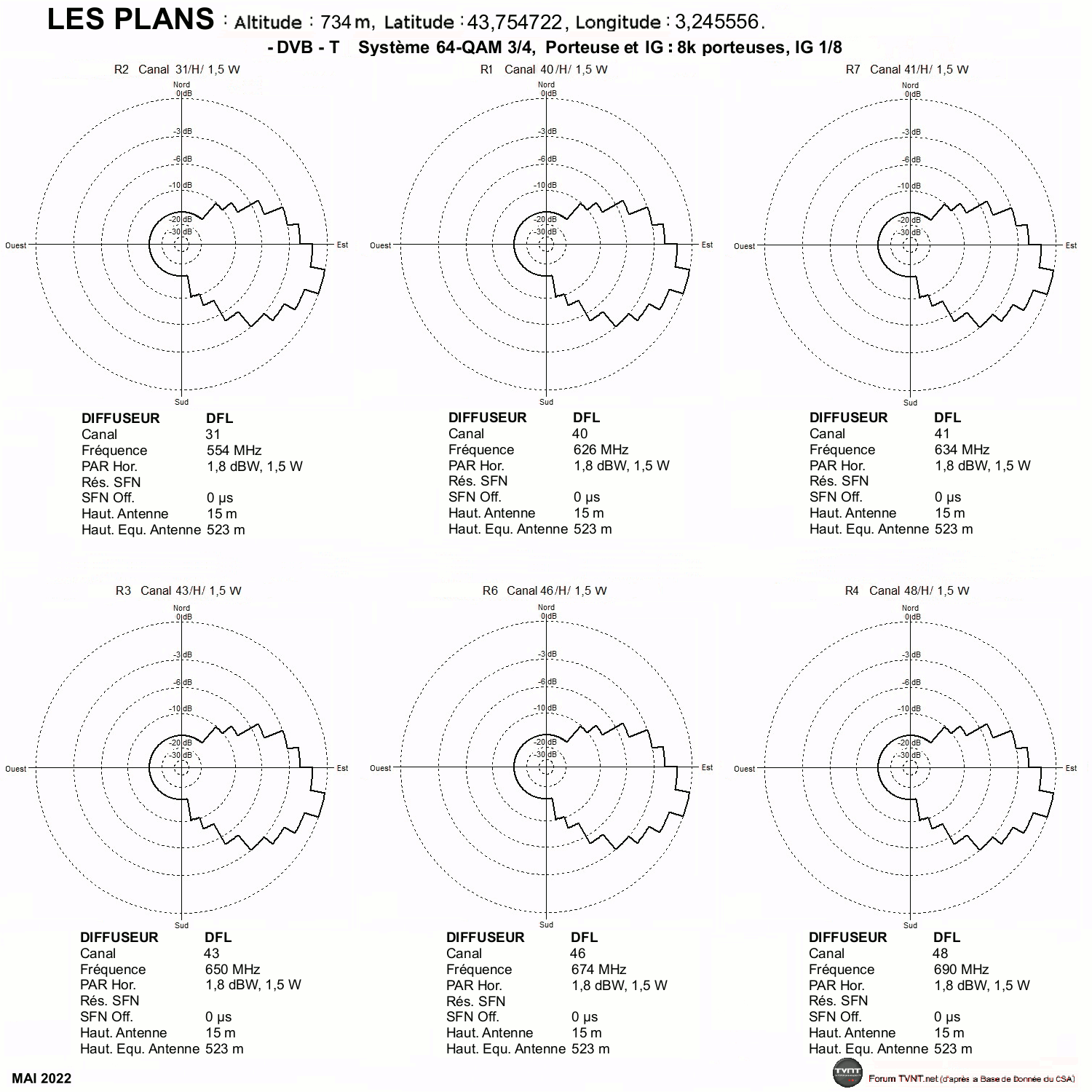

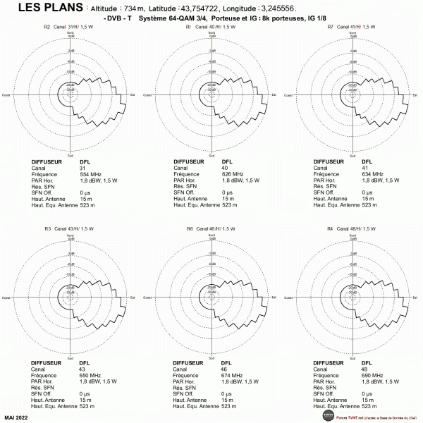

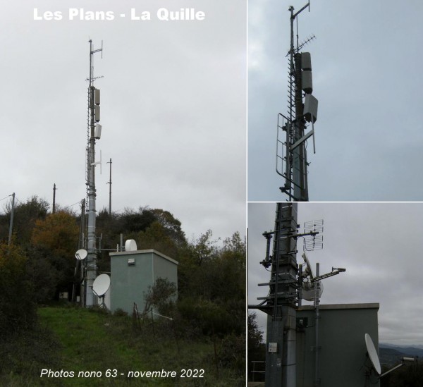

LES PLANS - LA QUILLE
Émetteur numérisé par la commune des Plans, sur le pylône TDF de La Quille, en SFN avec Montpellier - Saint Baudille.
:arrow: Localisation du pylône de La Quille, au lieu dit Salnaruc, commune des Plans.
photos Nono 63, d'autres photos sous ce lien
R2: 31H 1,5W (DFL).
R1: 40H 1,5W (DFL).
R7: 41H 1,5W (DFL).
R3: 43H 1,5W (DFL).
R6: 46H 1,5W (DFL).
R4: 48H 1,5W (DFL).

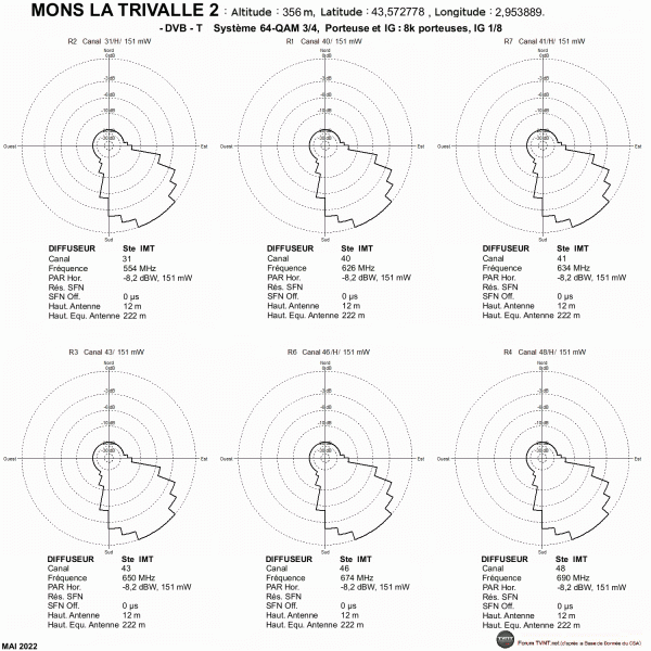

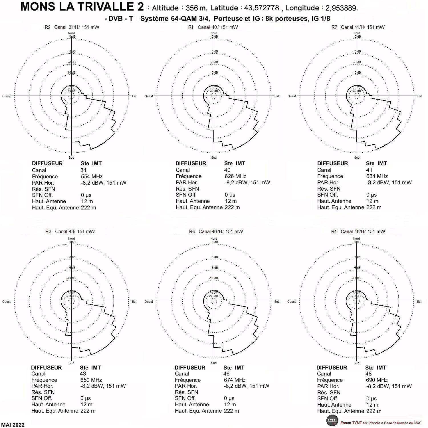

MONS - LA TRIVALLE - MAS DE RÊMES
Émetteur numérisé par la commune de Mons-la-Trivalle sur le site de Mons 2, La Trivalle.
:arrow: Localisation du pylône TDF du Mas de Rêmes, commune de Mons-la-Trivalle.
R2: 31H 150mW (Ste IMT).
R6: 36H 150mW (Ste IMT).
R1: 40H 150mW (Ste IMT).
R7: 41H 150mW (Ste IMT).
R3: 43H 150mW (Ste IMT).
R4: 48H 150mW (Ste IMT).

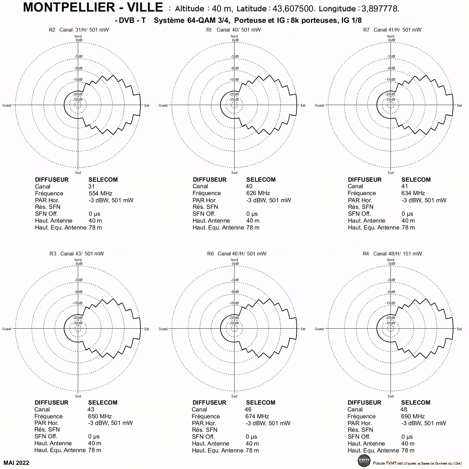

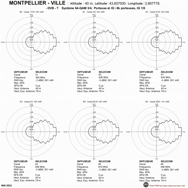

MONTPELLIER L112-12 - HOTEL DE RÉGION
Émetteur numérisé par le conseil régional de Languedoc Roussillon, en SFN avec Montpellier - Saint Baudille.
:arrow: Localisation du pylône sur le bâtiment de l'Hôtel de Région, avenue de la Pompignane à Montpellier.
R2: 31H 500mW (SELECOM).
R1: 40H 500mW (SELECOM).
R7: 41H 500mW (SELECOM).
R3: 43H 500mW (SELECOM).
R6: 46H 500mW (SELECOM).
R4: 48H 500mW (SELECOM).

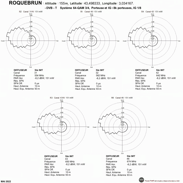

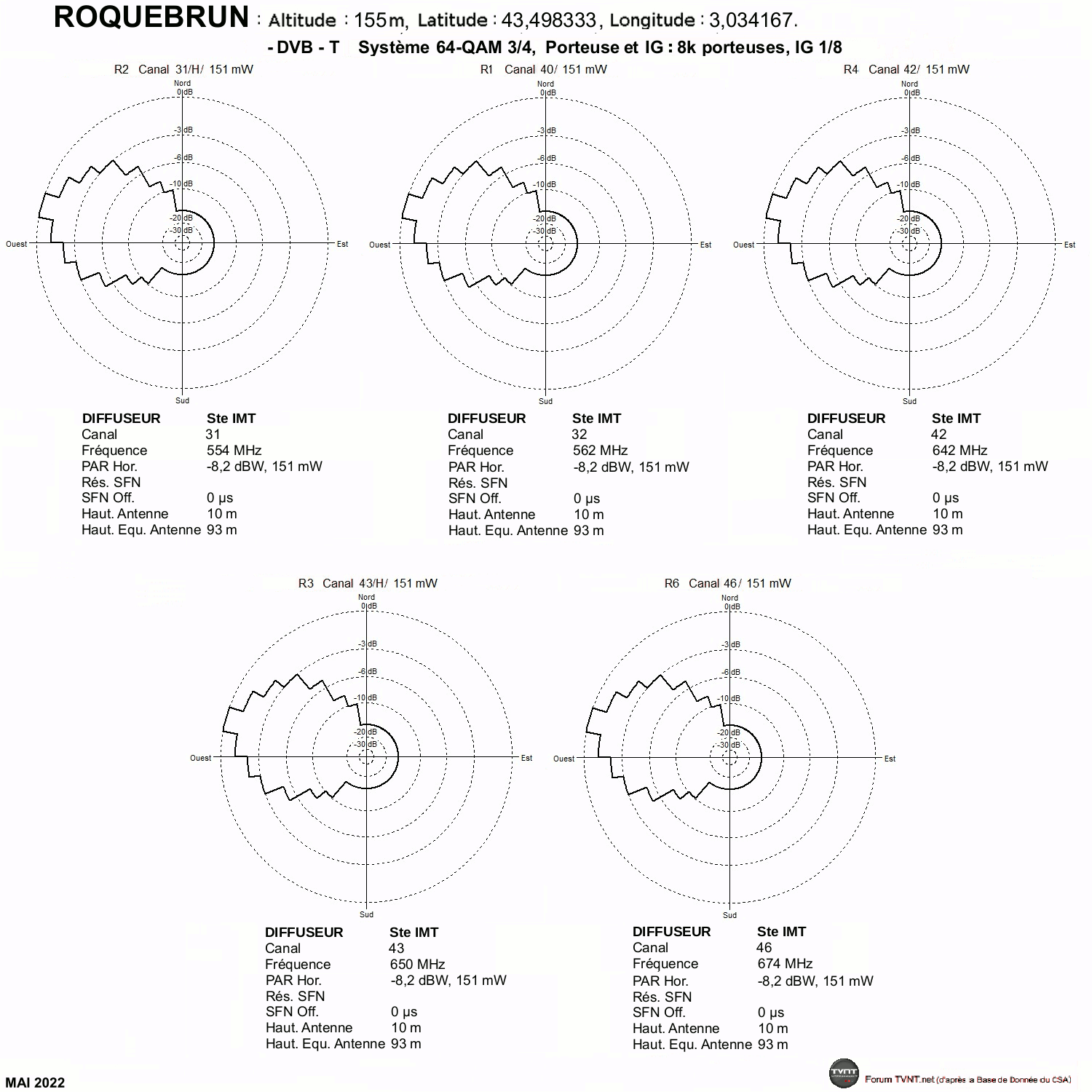

ROQUEBRUN - ROC DE L'ESTAN
Émetteur numérisé par la commune de Roquebrun, en SFN avec Cessenon-sur-Orb - Babeau-Bouldoux.
:arrow: Localisation du pylône du Roc de l'Estan, commune de Roquebrun.
R1: 32H 150mW (Ste IMT).
R4: 42H 150mW (Ste IMT).
R6: 46H 150mW (Ste IMT).

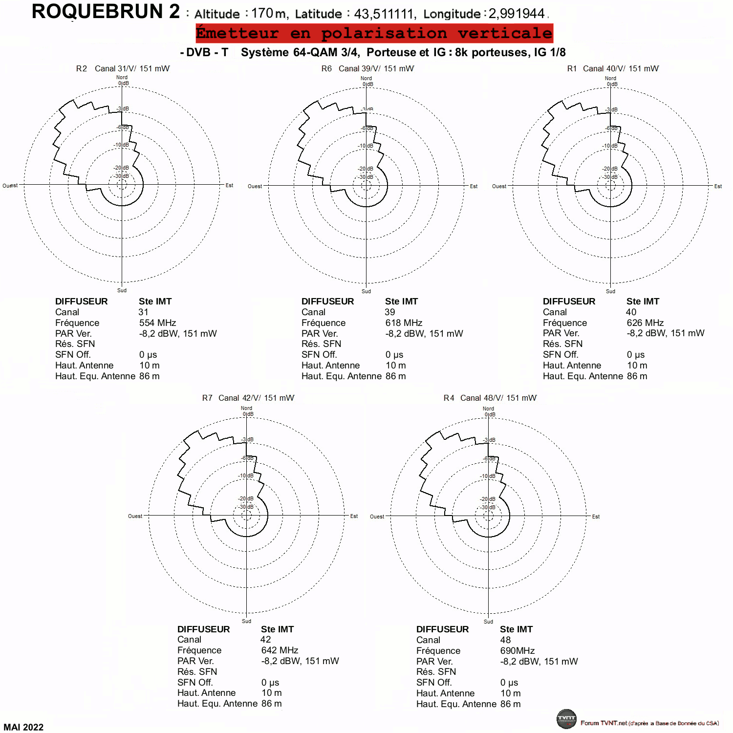

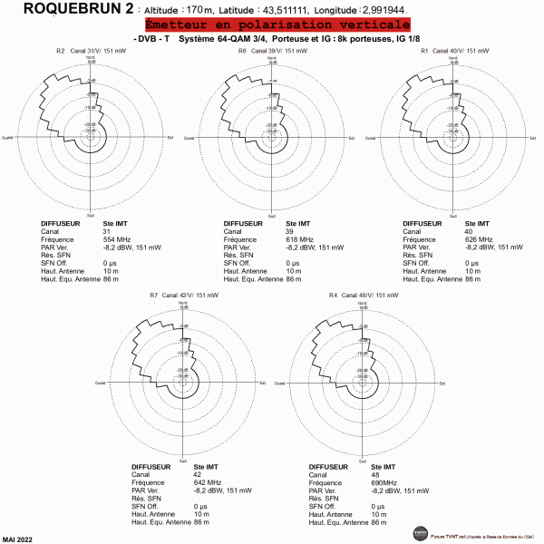

ROQUEBRUN 2 - CEPS
Émetteur numérisé par la commune de Roquebrun, en SFN avec Vieussan 1.
:arrow: Localisation du pylône Sud de Ceps, commune de Roquebrun.
R2: 31V 150mW (Ste IMT).
R6: 39V 150mW (Ste IMT).
R1: 40V 150mW (Ste IMT).
R7: 42V 150mW (Ste IMT).
R4: 48V 150mW (Ste IMT).

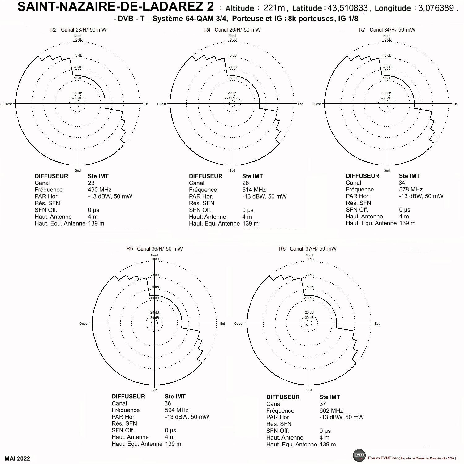

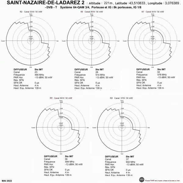

SAINT-NAZAIRE-DE-LADAREZ 2 - COMBAL DES GOURPS
Émetteur numérisé par la commune de Saint-Nazaire-de-Ladarez.
:arrow: Localisation du pylône de Combal des Gourps, commune de Saint-Nazaire-de-Ladarez.
R2: 23H 50mW (Ste IMT).
R4: 26H 50mW (Ste IMT).
R7: 34H 50mW (Ste IMT).
R6: 36H 50mW (Ste IMT).
R1: 37H 50mW (Ste IMT).

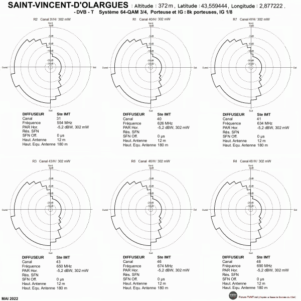

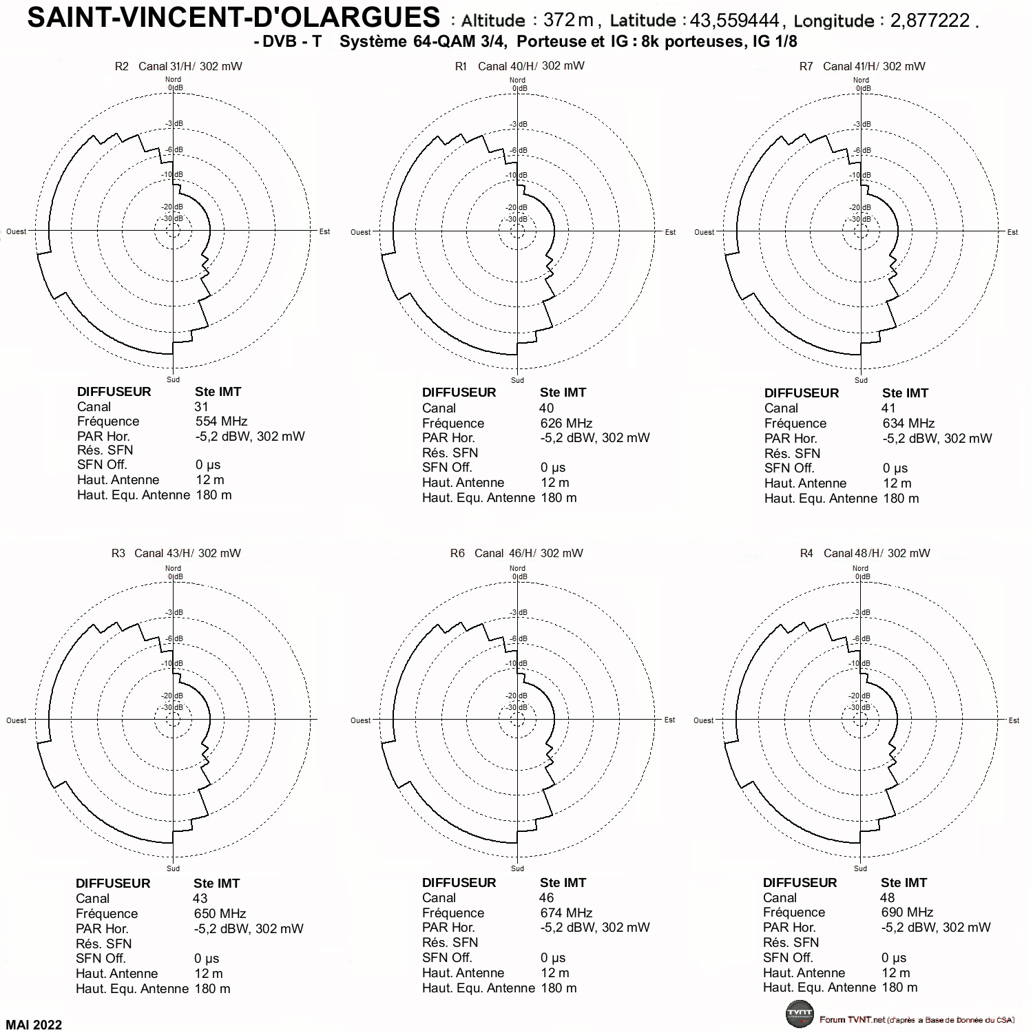

SAINT-VINCENT-D'OLARGUES - LES SERRES
Émetteur numérisé par la commune de Saint-Vincent-d'Olargues, en SFN avec Olargues - Sainte Croix.
:arrow: Localisation du pylône TDF des Serres, commune de Saint-Vincent-d'Olargues.
R2: 31H 300mW (Ste IMT).
R1: 40H 300mW (Ste IMT).
R7: 41H 300mW (Ste IMT).
R3: 43H 300mW (Ste IMT).
R6: 46H 300mW (Ste IMT).
R4: 48H 300mW (Ste IMT).
