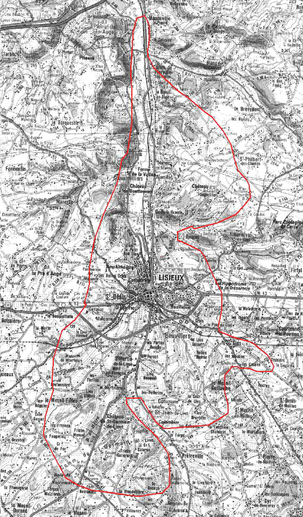

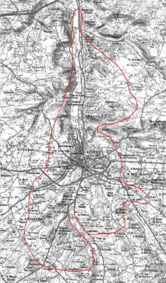

Je demande, si tu te trouve dans la zone de couverture de l'émetteur de Lisieux.
Couverture de l'émetteur de Lisieux
Messages: 24199
Re: [14 - Calvados] Caen (Mt-Pinçon et Hérouville), Falaise, Honfleur, Lisieux, Pont l'Evêque, Vire
Messagepar COTENTIN » 24 Mai 2013 21:38
Sur quel canal reçois tu R2 à LISIEUX . Ton antenne est sur quel émetteur ? CAEN Mont Pinçon , LISIEUX ( plusieurs diffuseurs ) ou vers LE HAVRE
COTENTIN
Messages: 205
Inscription: 26 Sep 2012 14:41
Messagepar Xarann » 27 Mai 2013 10:49
bernard7715 a écrit:Je demande, si tu te trouve dans la zone de couverture de l'émetteur de Lisieux.
Attention ceci n'est pas la couverture mais la zone de numérisation. Les multiplex devaient couvrir au moins 90% de cette zone mais rien n’empêchait de faire plus en débord. Les nouveaux multiplex doivent aussi bien que le moins couvrant.
Xarann
Messages: 780
Inscription: 25 Oct 2006 19:44
Messagepar bernard7715 » 27 Mai 2013 16:11
Désolé c'est la couverture de l'emetteur obtenue. par calcul, la carte est quand meme proche de la réalité .
Messages: 24199
Messagepar tekitoi » 27 Mai 2013 18:39
Chaines 1, 2, 3, 5, 6 HS sur le secteur de Beuvillers.
Quelqu'un d'autre a le même soucis ??
Ce sont les chaines HD c'est bien ça ??
tekitoi
Messages: 50
Inscription: 22 Juil 2009 19:47
Messagepar Xarann » 27 Mai 2013 18:46
Tu as bien extrait ceci des informations techniques du CSA ? http://www.csa.fr/csagabarit/liste/plan/3/
Si oui, je maintiens que ce sont des contour à couvrir c'est à dire des trous de couverture des émetteurs principaux généralement et non pas la couverture simulée. Ne pas mélanger les deux.
Ex : http://www.tnttest.org/details.php?rf=t ... 72c5fb1ce2
Sur les hauteurs de Rocques, tu peux recevoir parfaitement Lisieux.
Consultes tnttest, CSA ou MATNT si tu veux vérifier.
Si non, ca y ressemble étrangement.
