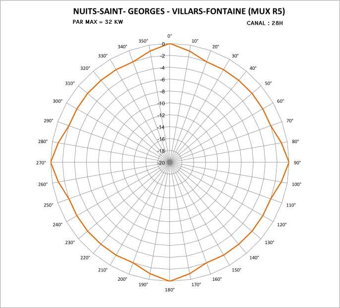

MERLIN21 a écrit:Je pense plutôt, quitte à être partial, que l'émetteur d'ITAS est une vraie m..... Rappelons nous que Patrick21 avait dit
qu'il serait bien curieux de voir le diagramme de rayonnement dudit émetteur.
Quand le R5 démarrera à Montmuzard (en théorie c'est TDF qui va gérer) ce sera peut-être le moment de vérité.
Quant au GSM, il y a peut-être des essais pour la 4G en effet. Mais si ces essais perturbent le R5 celà veut dire
qu'il est plus sensible que les autres mux. Mais pourquoi ? Parce que c'est du MPEG4 ?, ou bien que le débit est insuffisant à cause d'un émetteur à deux balles et/ou mis au point avec les pieds ?
Voilà le diagramme de rayonnements de l'émetteur ITAS TIM de Villars-Fontaine (R5) :
j'ai obtenu ce graphique sous Excel d'après les données présentes dans la Base de donnée du CSA.

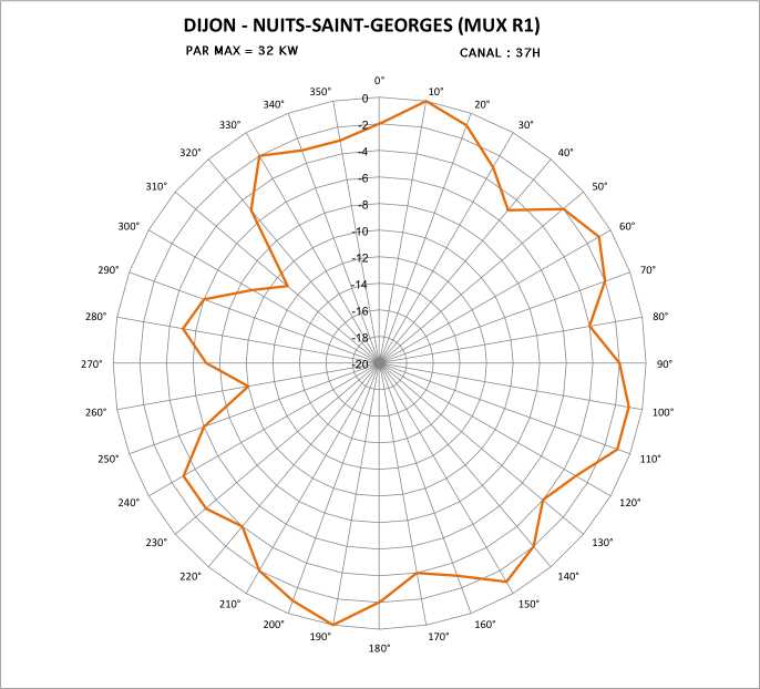

A titre de comparaison voici le graphique obtenu avec le R1 de Nuits Saint Georges :
Tu constateras que ces diagrammes sont bien différent des gabarits disponibles sur le site du CSA :
http://www.csa.fr/upload/gabarits/Dijon%20_Nuits-Saint-Georges.pdf
Les gabarits du CSA sont les même pour tous les multiplex, sans aucunes restrictions de rayonnement.
Ce n'est absolument pas le cas selon la Base de Donnée pour laquelle les restrictions sont différentes selon les multiplex.

Bonjour Emmebel
En effet la différence des gabarits est étonnante. Alors comment un émetteur comme celui de Villars qui a un rayonnement apparemment à peu près uniforme peut-il être reçu de manière aussi différente dans divers endroits de Dijon ? :pfff:
Mikimix qui a l'émetteur droit devant sans obstacle et une installation en bon état a toujours des problèmes.

MERLIN21 a écrit:Bonjour Emmebel
Bonjour MERLIN21,
Comme toi et tous les autres Dijonnais qui ont des problèmes avec la réception du R5, je n'ai pas la réponse à à ta question.
L'antenne est à une hauteur de 88 m au dessus du sol alors que celle de Nuits-Saint-Georges est à 143 m. mais le site de Villars-Fontaine est à une altitude plus élevée (488 m. contre 399 m. pour Nuits).
Est-ce que l'altitude du site compense la hauteur de l'antenne ?? pour la Base de Donnée du CSA la réponse est positive, puisque elle donne une hauteur équivalente maximale de l'antenne de 360 m. pour Villars et 339 m. pour Nuits, ce serait donc plutôt en faveur de Villars.
Mais ça parait plus complexe encore, en effet la hauteur équivalente de l'antenne n'est pas uniforme dans toutes les directions, il y a des disparités selon l'azimut horizontal. Ainsi la Base de Donnée du CSA donne la hauteur équivalente de l'antenne selon la direction (tous les 10 degrés). Si ça t'intéresse je peux faire un diagramme dans le genre de celui du rayonnement, pour les 2 sites afin de pouvoir les comparer.
