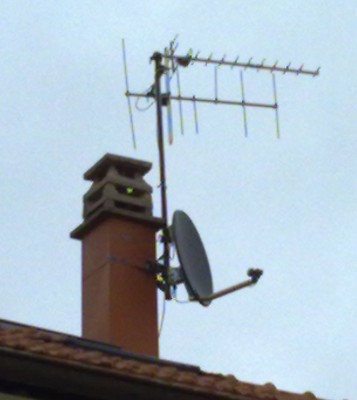

Bonjour, je suis de Dommartin ssur le secteur de Pontarlier (antenne du Larmond) et je ne capte pas le R4 et le R6 ou très mal. Pensz vous que cela peut provenir de mon antenne ? Je suis dans une maison avec un rateau qui maintenant n'est plus tout jeune mais fonctionnait très bien avant. Nous n'avons pas de nouvelles en ce qui concerne les "problème" de l'antenne du Larmond suite au passage au numérique ?

Je crois que ton antenne ne doit couvrir que les canaux UHF 38 à 69 , c'est donc normal que tu ne captes pas le R4 et le R6 qui sont sur les canaux 23 et 29.
Tu aurais une photo de ton antenne prise depuis ton jardin?
Tu vois le Larmont depuis chez toi? :wink:

Bonjour, oui je vois le Larmond depuis chez moi, je prends mon antenne en photo demain et je la poste. Sinon quelle antenne me conseillé vous ? je pense que l'instalation d'une antenne dans les combles n'est pas envisagable ! Je me pose une question : peut-on coupler deux antennes pour "aider" à la reception ( je pense a une antenne normal comme la WISI EE06 et une antenne panneaux par exemple) Merci

Je me demande aussi si il ne faut pas que je change mes cables coaxiaux car dans le grenier je passe par un coupleur pour antenne rateau et parabole , donc un câble qui dessans au s/sol ou la je désacouple pour distribuer aux télévisions. solution pas terrible pour le coupleur et la qualité des câbles est inconnu

Messagepar julien74 » 13 Jan 2011 20:28
Si tu éteinds le récepteur satellite , la TNT du Larmont est mieux reçue ou bien alors c'est pareil.
Si tu veux le top , tu as la WISI EB 66 ou bien encore la LAMBDA 14 PORTENSEIGNE qui sont large bande UHF (canal 21 à canal 69) , ça coûte 50 Euros sur le net.
Si tu veux essayer un cran en-dessous , tu peux essayer les antennes UHF tri-nappes à 30 Euros en magasin brico.
Pourquoi pas , si le Larmont passe fort , l'antenne peut recevoir dans les combles.
Inutile de coupler 2 antennes , si tu as 1 bonne antenne , ça ira déjà bien. :wink:

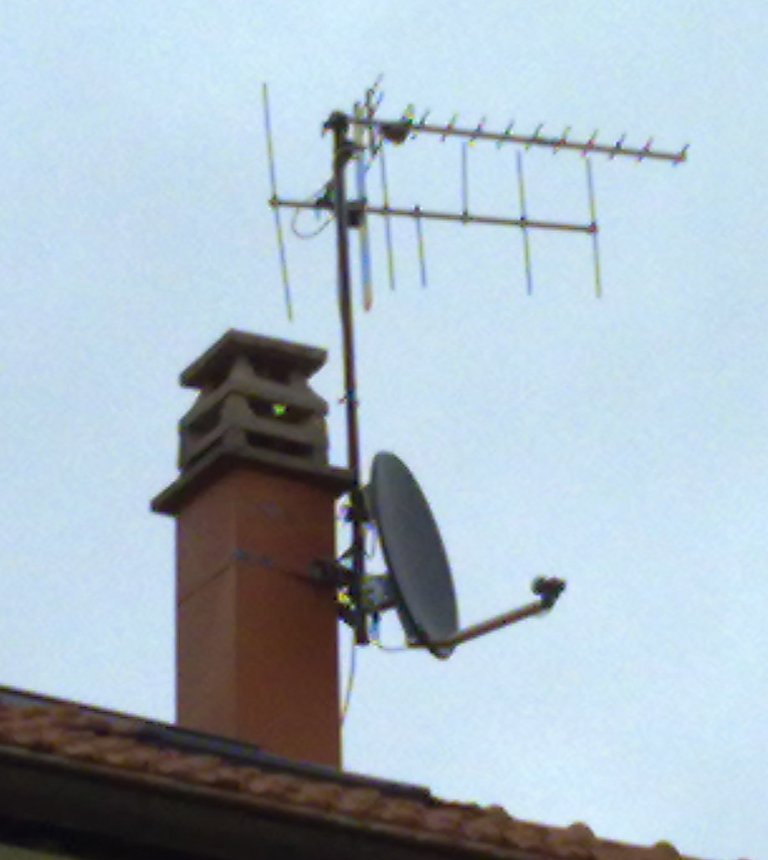

Je vai donc commander une WISI EB 66
Voici une photo de mon installation actuelle :
15012010.jpg -->
