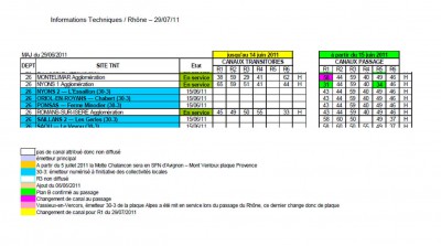

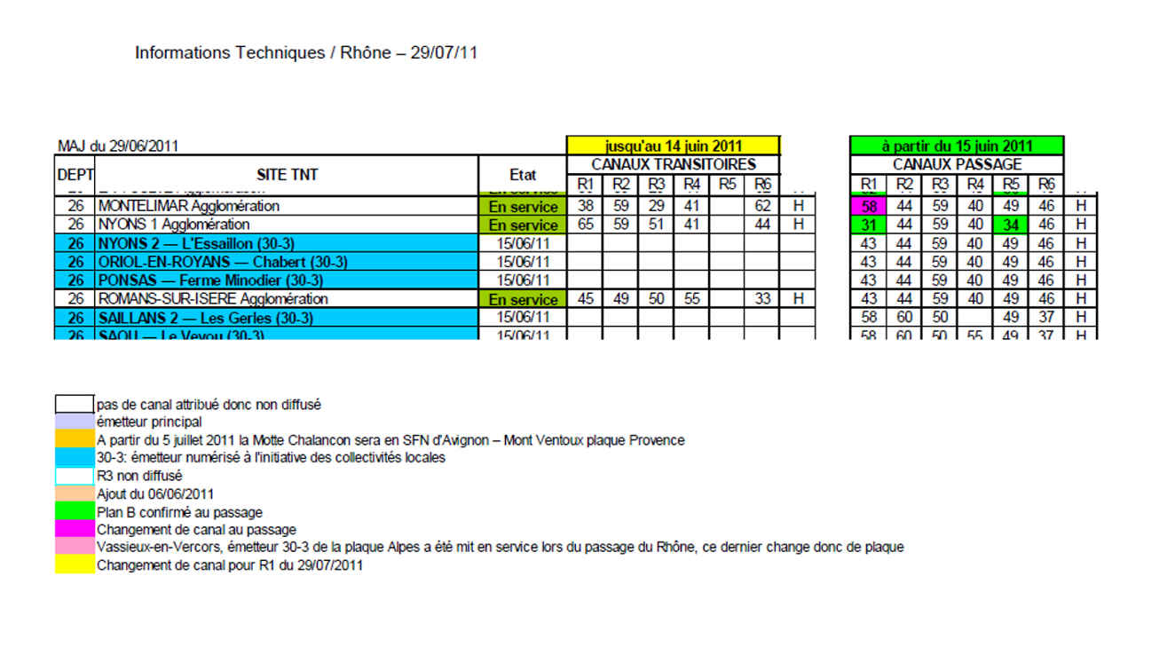

Messagepar bernard7715 » 07 Sep 2011 00:34
Dans le pdf de la plaque Rhône mise en ligne le 29 juillet 2011 sur site de tous au numérique. Le R1 de Montélimar est sur le canal 58.
Extrait du PDF http://www.tousaunumerique.fr/professionnels/votre-profil/antennistes-et-distributeurs/documentation/region/rhone/ret-doc/1/doc/informations-techniques-relatives-au-passage-general-555/
Cliquez sur l'image pour l'agrandir.

Messagepar Emmebel » 07 Sep 2011 09:18
Je viens de télécharger la Base de donnée du CSA datée de ce matin, les 2 canaux (43 et 58) subsistent encore pour le R1 de Montélimar.
Mais, pour moi, le message de Bernard qui nous indique que Tout au Numérique donne bien le canal 58, confirme ce que nous disait Julien26. je vais donc, si ce n'est déjà fait, modifier le canal du R1 dans la description de l'émetteur.
Je vais aussi vérifier s'il n'y a pas d'autres changement de canaux figurant dans le document qui n'auraient pas été fait dans la description des émetteurs de la plaque Rhône.
