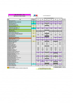

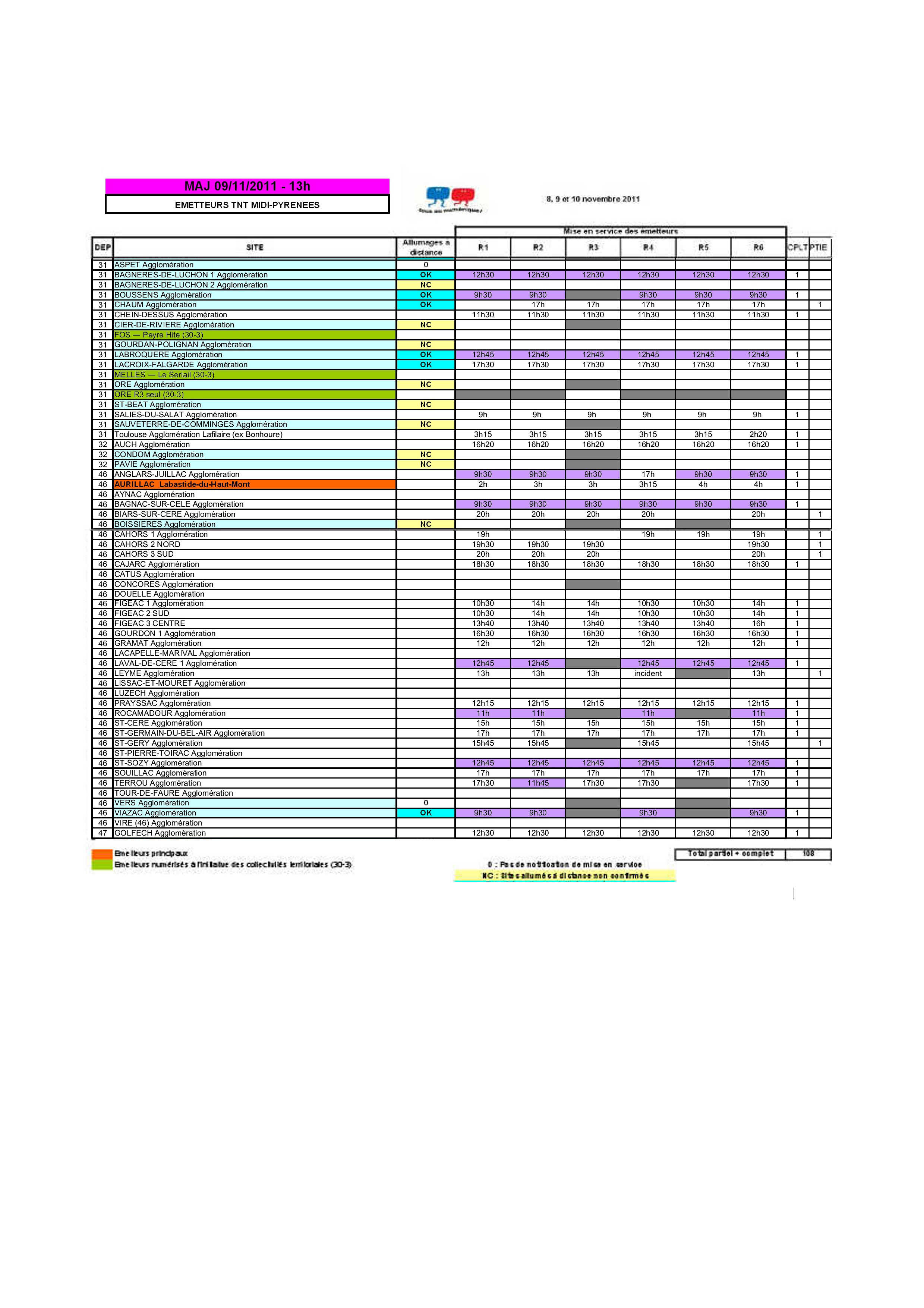

Emetteurs déclarés en fonctionnement par Tous au numérique le 09 novembre a 13H
Source Tous au numérique
Gers - Haute Garonne - Lot - Lot Garonne

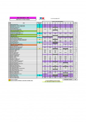

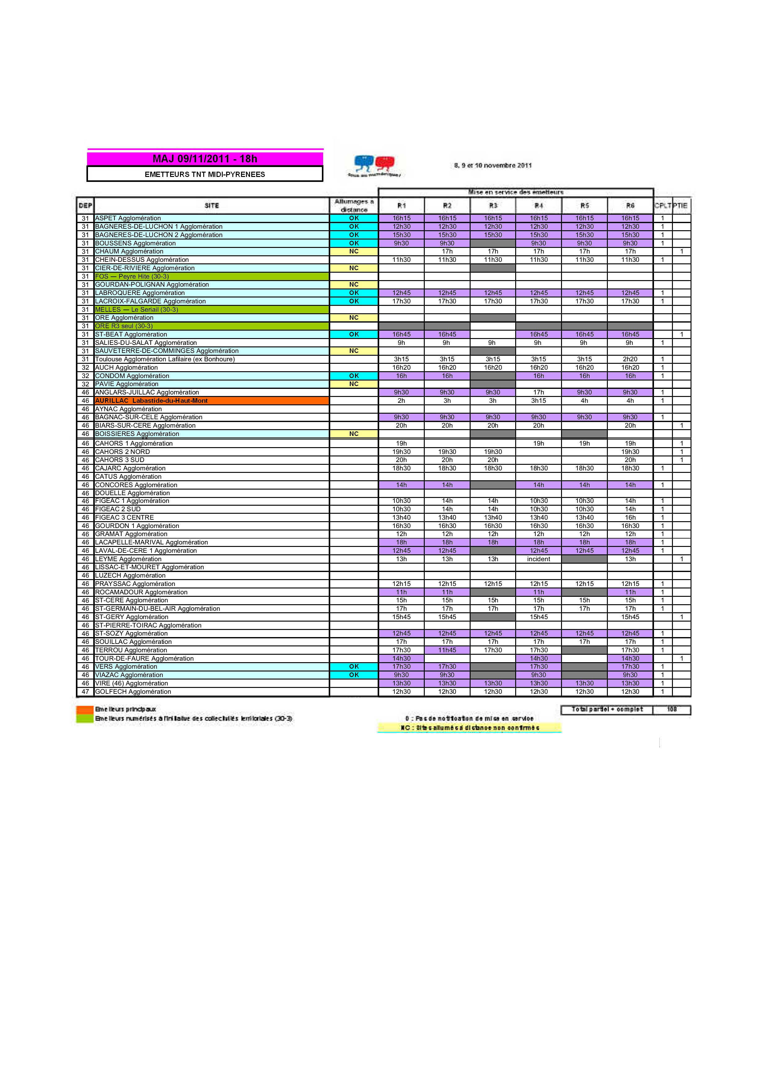

Emetteurs déclarés en fonctionnement le 09 novembre a 18h par Tous au numérique
