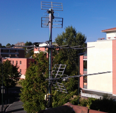

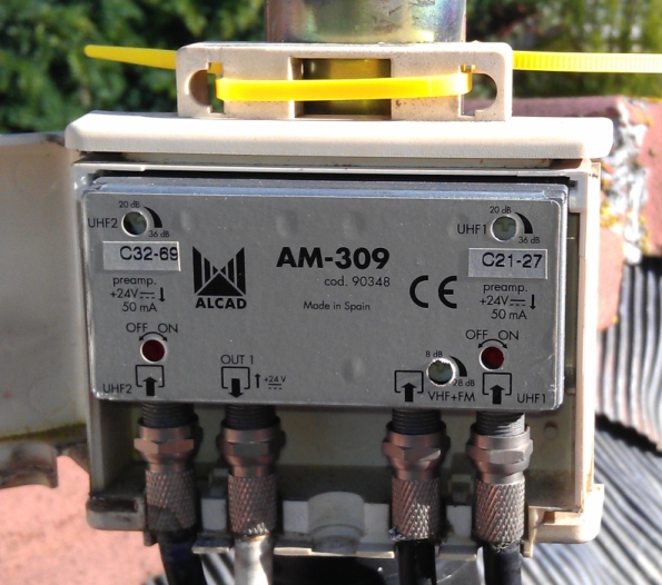

Juste un petit message pour partager mon expérience de réception probablement trop forte sur l'émetteur de Lafilaire.
Depuis un an et demi, mon poste de télévision (Sony écran plat avec décodeur TNT intégré) ne recevait pas correctement la télé. Mais avec les histoires de passage à la TNT, de changement d'émetteur (Bonhoure vers Lafilaire), le fait que mon antenne pointe vers le Pic du Midi, mon manque de connaissance, etc., je vivais sans télé permanente (vu la qualité des programmes, cela ne me dérange pas plus que ça).
Cet été, sous la pression matrimoniale :) je me suis penché sur le problème plus en détail et bien lu ce forum. Je suis monté sur mon toit, ai découvert que j'ai deux antennes UHF (qui a priori ne me servent plus) orientées respectivement vers le Pic du Midi et vers Bonhoure, ainsi qu'une antenne VHF, intialement orientée vers le Pic du Midi (voir photo). J'ai réorienté l'antenne VHF vers Lafilaire, mais ne recevait la télé qu'épisodiquement. J'avais bien remarqué le petit boîtier de préamplification sur l'antenne (voir photo), mais n'avais pas de tournevis sur moi pour jouer avec.
Ce matin, je suis remonté sur le toit avec le tournevis, j'ai mis le préampli au minimum et bingo, la télé marche bien. À voir les jours prochains si cela continue de bien fonctionner, mais pour l'instant, tout baigne !
IMAG0453-ampli.jpg -->
IMAG0444-antennes.jpg -->
NicoDoc
Messages: 1
Inscription: 11 Sep 2012 06:32
Re: [31 - Haute Garonne] Toulouse - Lafilaire, Bagnères-de-Luchon
Messagepar Anonymous » 14 Sep 2012 12:17
Tant mieux si ça marche mais pour bien faire il faudrait supprimer les 2 antennes inutiles voire le preampli.

Comme le préampli est sélectif (21-27 vers le Pic du Midi, 32-69 vers Bonhoure initialement), si aucune des 2 antennes n'est à large bande, il faudrait les orienter toutes les deux vers Lafillaire (si ce n'est déjà fait).
Par chance le "trou" entre les canaux 27 et 32 ne devrait pas gêner, même quand les R7 et R8 auront démarré car il n'y a rien de prévu sur Lafillaire entre ces deux canaux. :wink:
Sinon si une des antennes est à large bande le mieux serait de ne garder qu'elle et de virer le préampli.

Quant à l'antenne VHF, elle ne gêne pas mais elle ne sert à rien actuellement.
On peut éventuellement la monter en polarisation verticale pour le cas où il y aurait un jour de la RNT dans le coin...
