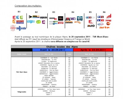

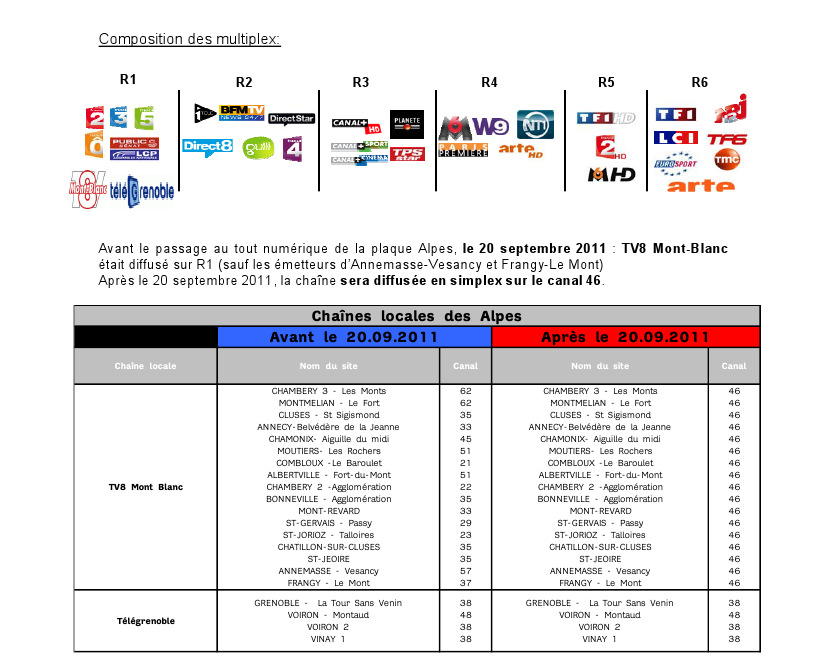

Cliquez sur le tableau pour l'agrandir.
Extrait de la brochure des Informations techniques relatives au passage régional de tous au numérique
Voir le [Topic unique] "Tous au numérique" : Alpes 20 septembre 2011 (mis a jour le 22/04/2011)

bernard7715 a écrit:Cliquez sur le tableau pour l'agrandir.
Il est vrai que ces réemetteurs reprendront les chaines locales via satellite AB 3.
