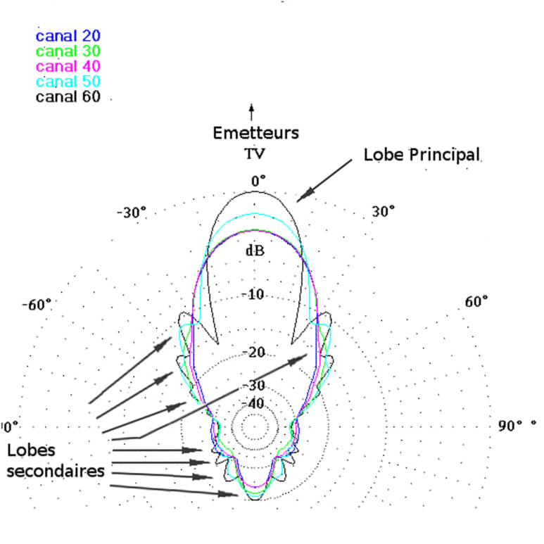

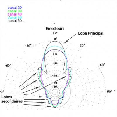

EnShoSen a écrit:Il s'avérerait que je capte le R5 de Nantes par le flanc de mon antenne...
Tu doute de cette possibilité, mais une antenne n'est pas parfaite. Elle a de part et d'autre de son axe de reception maximum des petites Zones (ce qu'on dénomme des lobes) ou la reception est possible. (voir le digramme d'une antenne)
Ces lobes ne sont pas toujours aux mêmes endroits d'un canal a un autre et d'un modèle d'antenne a une autre.
