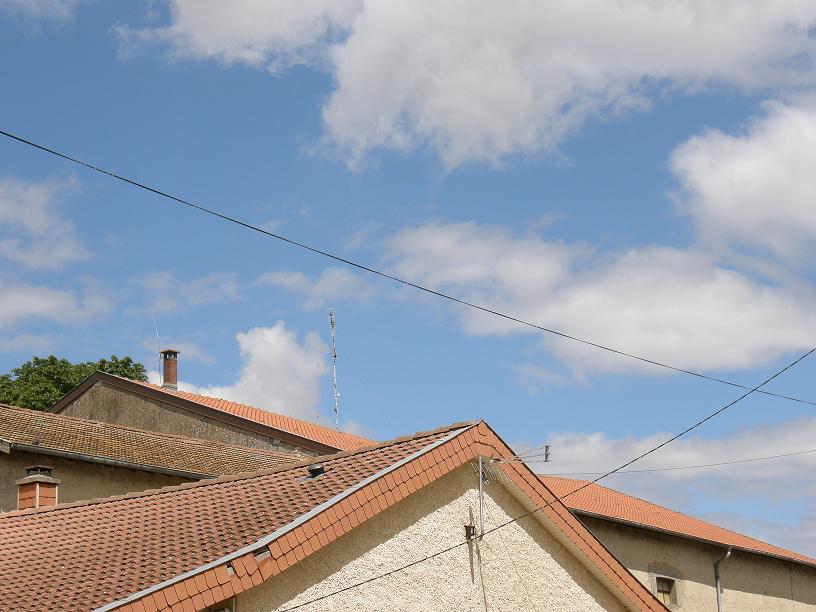

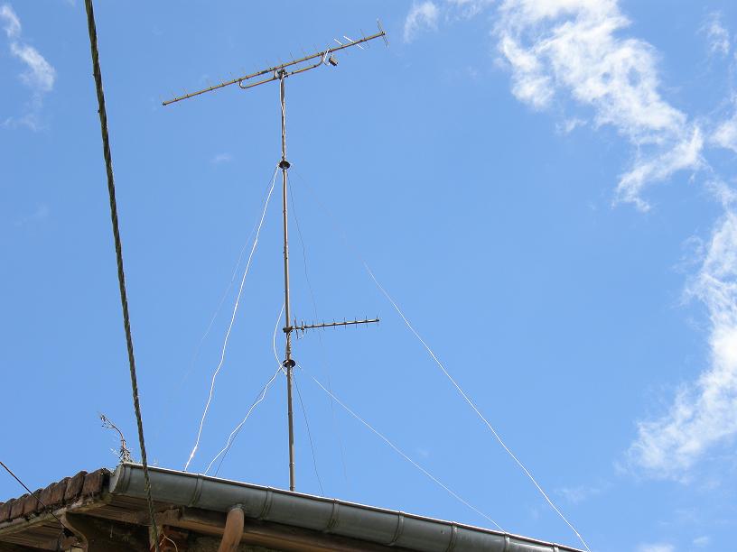

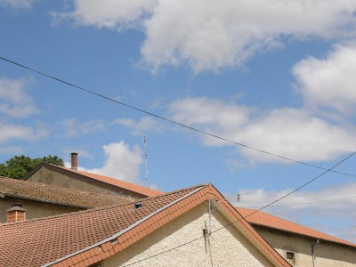

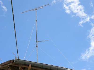

:arrow: Photo de l'antenne:
:arrow: Photo des antennes du voisinage, au premier plan, une antenne récente:
Bonne journée

Merci pour les photos :D
Ton antenne, l'antenne du sommet est tournée vers le Luxembourg (pour capter feu-RTL9)? Tu as vu le boitier noir n'est plus connecté aux brins de l'antenne.
L'antenne du bas est tournée vers Bar le Duc?
Si c'est le cas, as-tu la possibilité de remonter cette antenne plus haut sur le mât?
Tes 2 antennes sont reliées à un coupleur?
L'antenne du voisin, celle au sommet du toit est tournée vers le Luxembourg?
Celle fixée contre le mur est tournée vers Bar le Duc?
