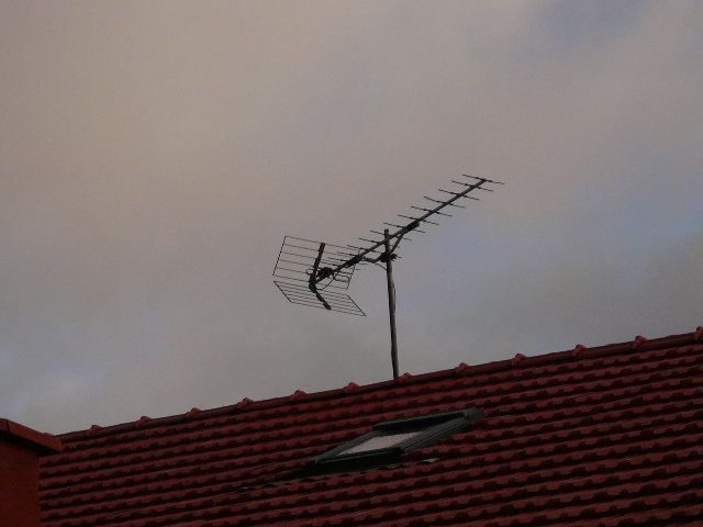

Mon antenne est une antenne "normal", j'ai une prise murale chez moi et pas de parabole. Pour la TV analogique je pense être raccordé au PDD.??

Pourrais-tu vérifier sur quel canal ou fréquence en MHZ tu reçois les TV analogiques chez toi?
Pourras-tu prendre en photo ton antenne?

OK pour la photo de l'antenne se sera ce WE car pour le moment, il fait nuit quand je pars et nuit quand je rentre.

Il faut peut-être que je déplace mon antenne. C'est vrai que depuis que Gravenoire est actif je capte beaucoup mieux la TNT qu'avant mais la qualité de réception n'est pas toujours au RdV (condition météo).
Voici une photo de mon antenne

Messagepar Tikito » 20 Déc 2008 10:39
Voici la photo

Pourrais-tu essayé de voir si tu as ces chaînes analogiques sur ces fréquences / canaux?
Ton antenne à l'air bien bonne , c'est une atenne réception difficile...
Tes voisins captent-ils la TNT correctement?
As-tu une parabole?

J'ai regardé en analogique, je suis l'émetteur de Royat. Pour les voisins je ne sais pas s'il reçoivent la TNT. Je n'ai pas de parabole je n'ai que mon antenne.
