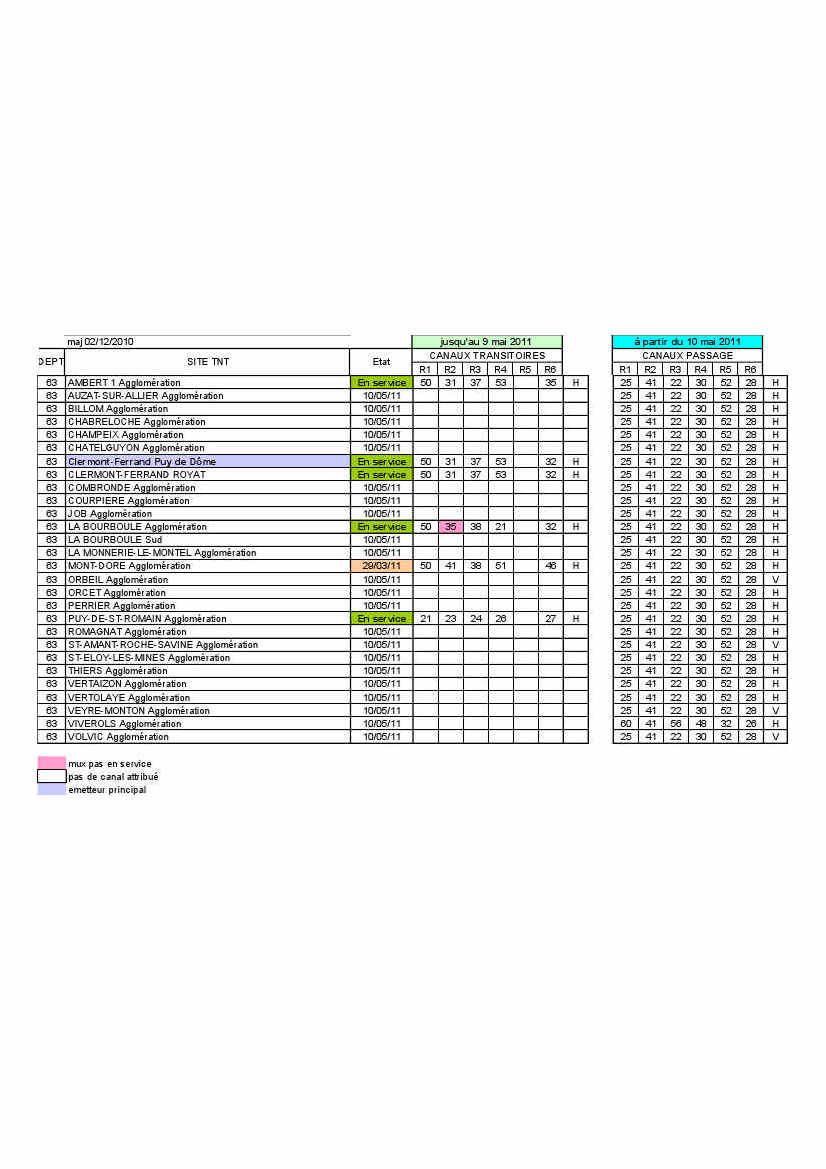

Plan de fréquence du passage au tous numérique
extrais du forum de la TNT ‹ Tous au numérique ‹ Par région http://www.tvnt.net/forum/tous-au-numerique-auvergne-le-10-mai-2011-t25252.html
cliquez pour agrandir
Source Tous au numérique

Re: [63 - Puy de Dôme] Clermont-Ferrand (Puy de Dôme,Gravenoire), Puy-Saint-Romain, Ambert
Messagepar chineindo » 26 Fév 2011 10:29
Je suis tout nouveau sur ce forum.
J'habite à Ceyrat et je suis sur le relais de Gravenoire pour recevoir la TNT. J'ai lu (essayé) les commentaires de chacun et je me pause une question.
Pourquoi le canal R6 de la TNT est sur le relai des Cezeaux et pas sur Gravenoire. Parce que les gens comme moi ne reçoive pas ce fameux canal, même en mettant une deuxième antenne étant donné qu'entre les Cezeaux et certain habitant de Ceyrat il y a Montrognont qui empêche la réception.
Bizard ? Non ?
chineindo
Messages: 2
Inscription: 26 Fév 2011 10:23
Messagepar Emmebel » 26 Fév 2011 12:09
chineindo a écrit:Bonjour,
Bizard ? Non ?
Les diffuseurs sont apparemment libres de choisir leur site de diffusion pour la TNT, sous réserve d'approbation par le CSA.
TOWERCAST qui est le diffuseur du R6 sur Clermont-Ferrand à donc choisi le site des Cézeaux, qui est sans doute un site sur lequel il était déjà implanté. Ce qui lui évite sans doute de payer l'hébergement sur le site TDF de Gravenoire.
Cela ne facilite évidemment pas la réception de tous les multiplex dans l'agglomération, c'est une situation que l'on retrouve un peu partout et que l'on dénonce depuis longtemps sur le forum.
Messages: 11155
Messagepar bernard7715 » 27 Fév 2011 04:01
Bizard ? Non ?
Au passage du tout numérique le 10 mai Gravenoire diffusera tous les multiplex. L'émetteur d'Aubiére ne diffuseras plus la TNT .
Messagepar chineindo » 27 Fév 2011 13:03
Heu .... oui. Mais pourquoi diffuser le R6 sur les Cezeaux, pour le supprimer le 10 mai et le mettre sur Gravenoire. C'est complètement débile !!!
chineindo
Messages: 2
Messagepar bernard7715 » 27 Fév 2011 16:43
Rien surprenant, lords du passage au tout numérique a Lille l'émetteur TNT de lambersart a bien était coupé aprés de 5 ans de fonctionnement pour l'émetteur de Bouvigny. Il diffusait pourtant tout les multiplex a forte puissance.
