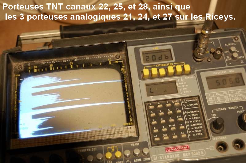

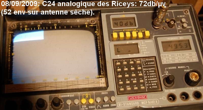

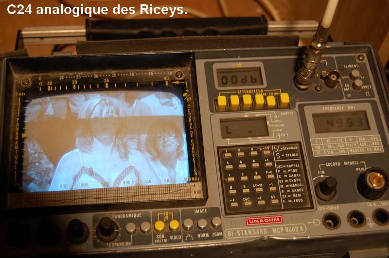

Messagepar Patrick B » 08 Sep 2009 20:51
Bonsoir à tous.
Peut être un peu hors sujet mais bon !
J'ai donc installé une antenne direction l'émetteur de Fresse les Andias communément appelé "Le Plainet".
Comme je le pensais, le gain maxi est obtenu au premier tiers du mât, tout en haut l'on pointe dans le feuillage des grands platanes du square de la libération à Lure, donc gain réduit.
Fonctionnement correct mis à part de rares décrochements intempestifs.
Mardi matin ,je scrutai sur mon écran: surprise sur deux transpondeurs: écran noir. Que se passe-t-il donc?
Je n'ai point tardé à découvrir la cause du PB :en orientant l'antenne rotative direction ouest, je remarquai 5 porteuses inhabituelles sur le mesureur: canaux 22, 25, 28, 36 et 41(le dernier en plein sur le Lomont),ainsi que la TNT Chalindrey surboostée.
Je compris tout de suite le phénomène bien connu des DXeurs: la propagation; l'émetteur des Riceys situé dans l'Aube nous arrivait plein pot!(voir pièces jointes), en brouillant deux canaux de Fresse.
J'ai tout de même effectué une recherche sur ces indésirables , tous sauf le C41 ont accroché ,j'ai remarqué deux FR3: Champagne-Ardenne et Dijon.
Le gain était constant, pas de fluctuation, alors qu'habituellement ça varie selon la densité des couches atmosphériques (brouillard).
Seul le C40 n'était pas interféré (bon c'est celui qui m'intéresse le plus avec W9 et NT1).
Ce soir les Riceys a disparu des écrans....
Avec tout ce mélange de porteuses ,la propagation TNT n'a pas fini de nous jouer des tours, surtout quand les conditions anticycloniques s'y prêtent.
Certains ont -ils déjà rencontré ce problème?
Bonne soirée.
