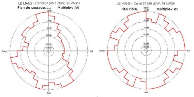

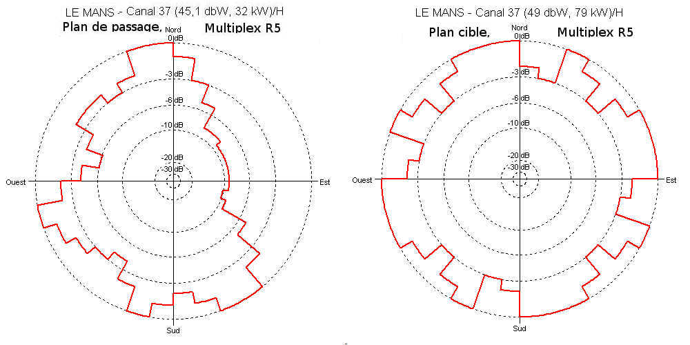

gammaburst a écrit:Je regrette également qu'ils n'aient pas jugé bon de placer toutes les chaines HD sur les gabarits isotropes de plus haute puissance, car ce sont les chaines qui en ont le plus besoin.
Cela devrais s'améliorer lors du passage au plan cible la puissance va passer de 32kw avec des restrictions vers l'est a 79kw sans restriction.
Re: [72 - Sarthe] Le Mans, Saint Calais, Vouvray, Bessé, Poncé
Messagepar mutantape » 23 Mai 2012 07:28
A gauche c'est le gabarit actuel ?
C'est beaucoup plus défavorable que ce qui est indiqué en début de ce sujet. Et je vois que le gabarit cible est encore loin d'être un beau cercle isotrope. Je suis environ à 45° ouest, donc d'après le diagramme de droite, j'ai des chances de garder mon décrochage, ou pire. La seule difference que je verrai sera donc l'augmentation de puissance, ça devrait me donner un peu de marge , mais pas tant que ça.
Je peux savoir où tu as trouvé ces gabarits? J'ai l'impression qu'ils ont disparu du site du CSA...

Messagepar bernard7715 » 23 Mai 2012 13:25
mutantape a écrit:A gauche c'est le gabarit actuel ?
Oui.
Au dessus du gabarit il est écrit Plan de passage (sous entendu plan passage au tout numérique)
