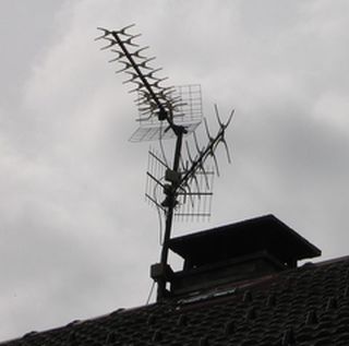

julien74 a écrit:Tu penses que ça marche encore en mettant 1 de tes antennes sur la Suisse en verticale et 1 de tes antennes sur Les Monts?
Bonjour Julien74, :Couc:
Suite à ce message ci,j'avais quelques remords,aussi j'ai réorienté mon antenne du "Chat" sur "La Dole" et voici ce que cela donne.C'est pas mal,hein! Qu'en penses tu?
J'ai fait l'orientation à la boussole à 12° Est (d'après tnttest.fr).
Voilà, je joins ces deux photos pour te faire voir et la qualité de signal est de 10/10et le niveau de 5/10.
A bientot et bonne journée. :wink:

Donc tu reçois correctement la TNT Suisse et la TNT Française avec tes 2 vieilles antennes alors? :wink:
Re: [73 - Savoie] Chambéry, Aix, Montmélian, Le Bisanne, Maurienne, Tarentaise, La Rochette
Messagepar olympus73 » 22 Mar 2010 15:15
:Couc: Eh! bien oui ! et ça marche bien , pas de freeze ,impeccable .
Mais ,bon, tout est rouillé au niveau de la fixation ,du mat et les fixations des antennes : toute l'installation date de 1978.
Demain, je dois avoir tout le matériel pour la nouvelle installation pour un cout de 200 euros environ , autant refaire cela à neuf.
L'ancienne antenne canal+,je n'ai pas pu la récupérer car elle s'est désintégrée dans mes mains. Voilà donc pas de regret.
Bonne continuation et à bientot. :wink:
De toutes façons,l'antenne VHF de C+,ne présente plus aucune utilité,vu que le Chat arrete le canal 08 le 22 septembre prochain,ainsi que le canal 05 de Gex-Montrond,à moins d'etre intéressé pour capter la DAB sur la Dole,canal B12 A(225Mhz)les antennes VHF "passant"bien jusqu'à 230MHZ(il faut etre en polar verticale,comme Montrond).
