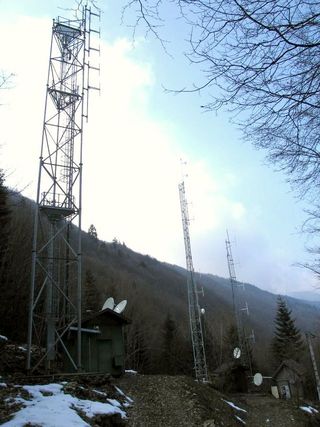

Messagepar olympus73 » 16 Mar 2010 10:06
:Couc: Bonjour Julien,
Je t'envoie la photo de l'emetteur Radio du village des "Tonys" sur la commune de Saint Sulpice , qui arrose la plaine de Chambéry.
Si cela peut rendre service au Forum , cela peut etre utile , fais en bon usage. A bientot. :coucou:

Bonjour et merci Olympus , :wink:
Voici des photos qi ont été prises des Tonys il y a quelques années:
:arrow: http://pagesperso-orange.fr/tvignaud/ga ... _tonys.htm
