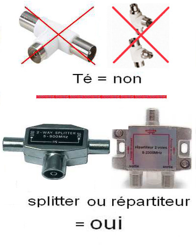

Messagepar bernard7715 » 20 Aoû 2013 13:45
Jean-Max a écrit:-> Qu'en pensez-vous ?
-> Pas de panne dans la TV de location , à priori ?
-> Peut-il y avoir 2 antennes TNT sur le chalet de
location, dont une en panne ?
Moi je verrais plutôt un problème sur installation. Car si cela fonctionne correctement sur partie du chalet et pas l'autre. soit la répartition du signal est faite avec un té, soit l'utilisation d'un câble coaxial de piétre qualité ou d'une fiche coaxiale de l'ancienne norme sur le récepteur en manque de chaines.
Pour le câble et la fiche coaxial lire cette rubrique http://www.tvnt.net/forum/ce-qui-faut-savoir-sur-les-cables-et-fiches-coaxial-et-comment-fabriquer-une-rallonge-coaxial-t23170.html
