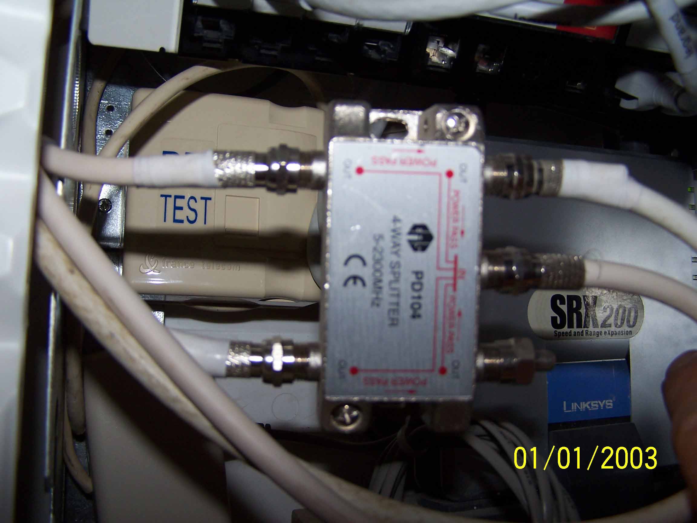

J'en ai potentiellement 9, mais ce sont des rj45. Je branche ensuite dessus des cables d'antenne avec d'un côté une fiche rj45 et de l'autre une fiche coaxiale
voilà à quoi ressemblent les repartiteurs tv placés dans le coffret

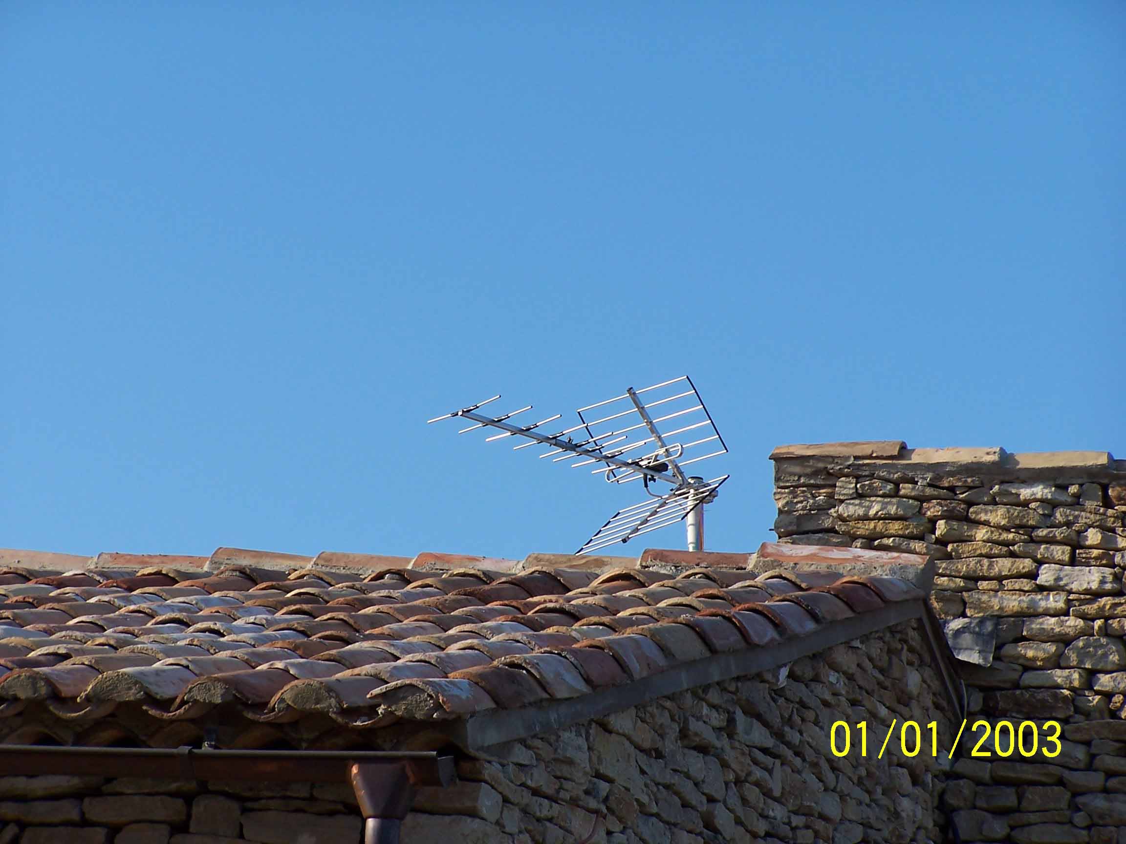

Messagepar kosy33 » 18 Juil 2009 07:50
Voici une photo de l'antenne, il y a un peu trop de vent pour que je monte vérifier son orientation

Messagepar julien74 » 18 Juil 2009 10:23
Ton antenne est neuve et à l'air bien.
Pourrais-tu nous dire (si tu le peux) ce que tu as entre l'antenne et la prise murale Legrand (répartiteur , ampli , etc...)?

Messagepar kosy33 » 18 Juil 2009 11:11
antenne, cable, repartiteur (voir photo) puis 2 sorties vers les repartiteurs rj45 du coffret, et une sortie coaxiale vers une prise tv. Je n'ai pas vu d'ampli entre l'antenne et le repartiteur.
Je vais essayer la sortie tv simple tout à l'heure
merci encore de votre aide

J'ai fait un test mais malheureusement je n'ai pas de fiche coaxiale pour connecter à la prise murale. L'image est bonne en analogique sur les six chaines (plus de vent et ciel clair), et tmc est en couleur mais neigeuse. L'image est de moins bonne qualité qu'avec la tv branchée sur les prises rj45 mais ce n'est pas la même tv!
Je referai des test avec une fiche murale, et en déplaçant la tv pour pouvoir avoir de vrais éléments de comparaison.
Le répartiteur que j'ai pris en photo ne possède pas d'ampli, pouvez-vous me le confirmer s'il vous plait?
Pensez-vous que cela poserait un problème si je faisais un essai en plaçant un ampli avant ce répartiteur?
Par ailleurs, sur sa doc, legrand recommande un niveau de signal de 62 à 70dB à l'entrée du répartiteur tv rj45 du coffret. L'installateur n'a pas pas vérifié cela. Cela fait une piste à explorer.
